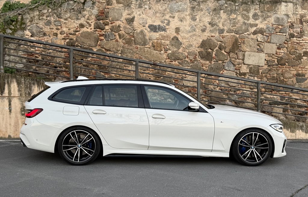

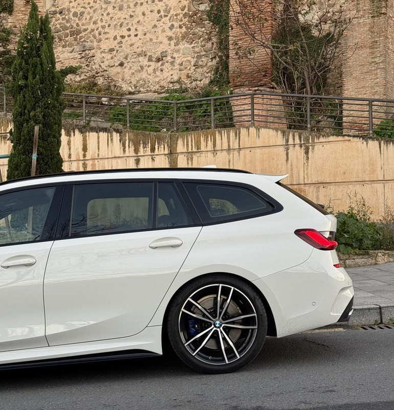

Pues la última mod el año es el alerón trasero M Performance. Al igual que los retrovisores, lo he pintado en el AlpinWeiss con su correspondiente corrección de color, ha quedado perfecto.
Se instala en unos 40 minutos tranquilamente. Se quita el de serie y se monta el M. Para el touring no hay alternativa, tiene que ser el original.
También trae un pequeño lip delantero de goma debido a la nueva aerodinámica.
Una foto rápida de móvil para ilustrar, a ver si para año nuevo le hago un nuevo book!
