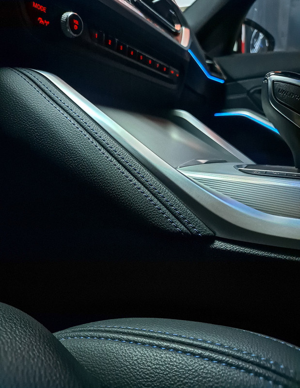

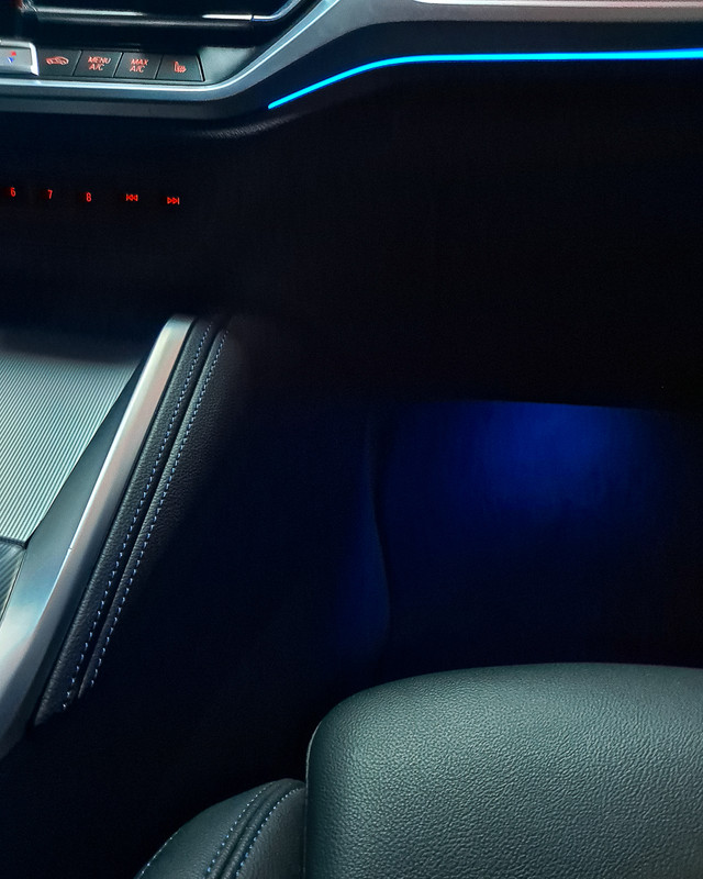

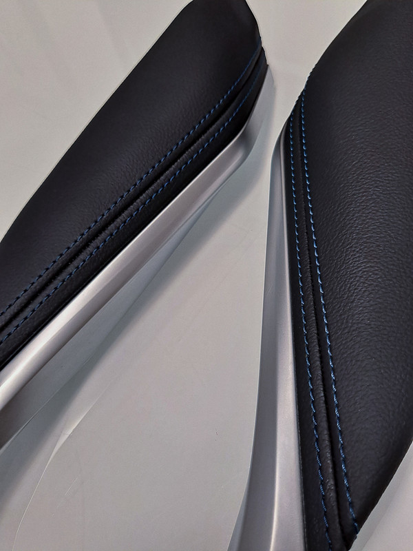

Más cambios.
Una cosa del interior que me llamaba mucho la atención era las molduras tapizadas de la consola central, buscando, buscando y buscando...las encontré a un precio muy razonable, procedentes de un i4 2023
Las referencias son las siguientes (para costuras azules):
51167911033
51167911035
aquí se venden unas:
https://www.bmwfaq.org/threads/molduras-tapizadas-consola-central.1063267/

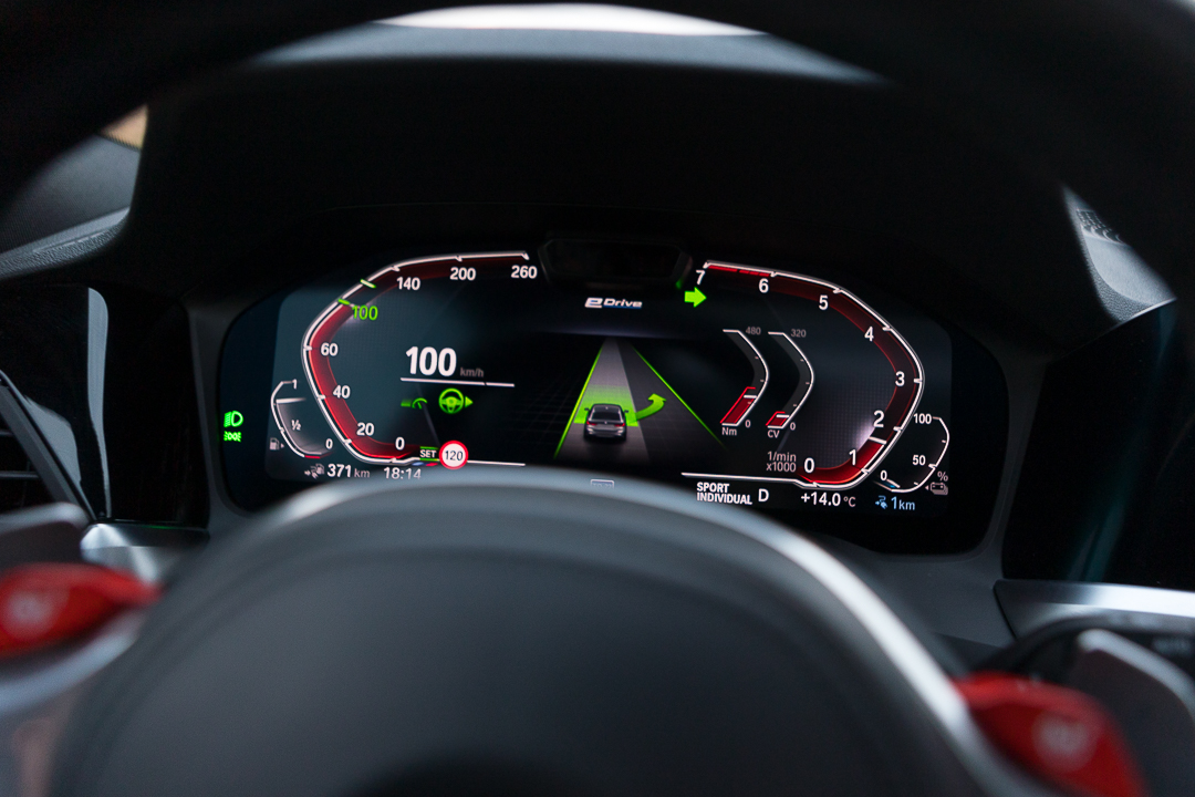

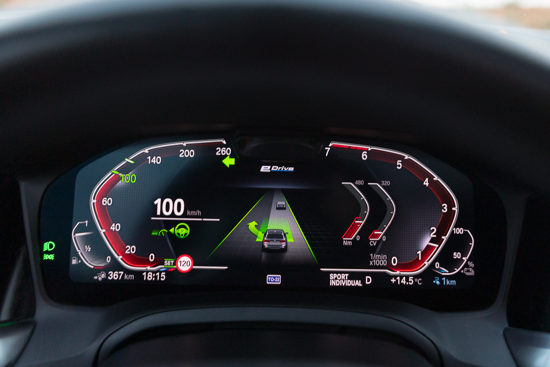

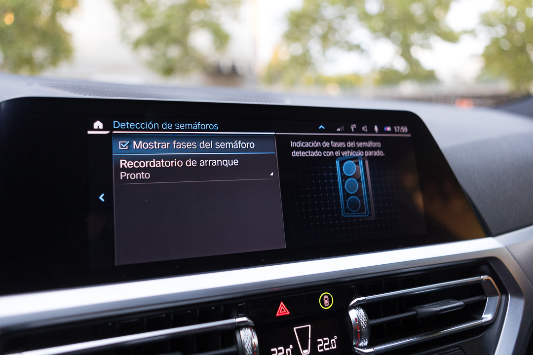

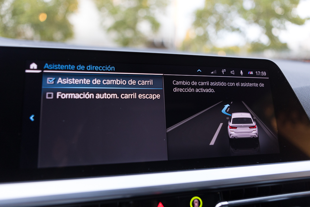

También gracias @theMpower se eliminaron las restricciones territoriales para el DAP
Así ahora puedo disfrutar del cambio de carril automático y la detección de semaforos.
Y en acción
Anda! No sabía que se podía eliminar esas restricciones al codificar.
Es definitivo? O hay riesgo que con alguna actualización vuelva a aplicar la restricción?
Si a ver si [mention]theMpower [/mention]puede confirmar esto y si es configurable en un ID8.
Yo tuve que llevar el mío a cambiar el idioma de la navegación a español porque el texto si, pero la voz no permitía en español, y estás codif tienen pintaza!!

Me encantan!!! Cuesta mucho instalarlas? Hay que desmontar mucha cosa?
Gracias!
En 15 o 20 minutos las cambias
Hay que quitar la parte de la palanca de cambios, la tapa-embellecedor que lleva y con eso libre ya salen ambas molduras muy fácil
Hay algunos tutoriales por Youtube. Es sencillo.

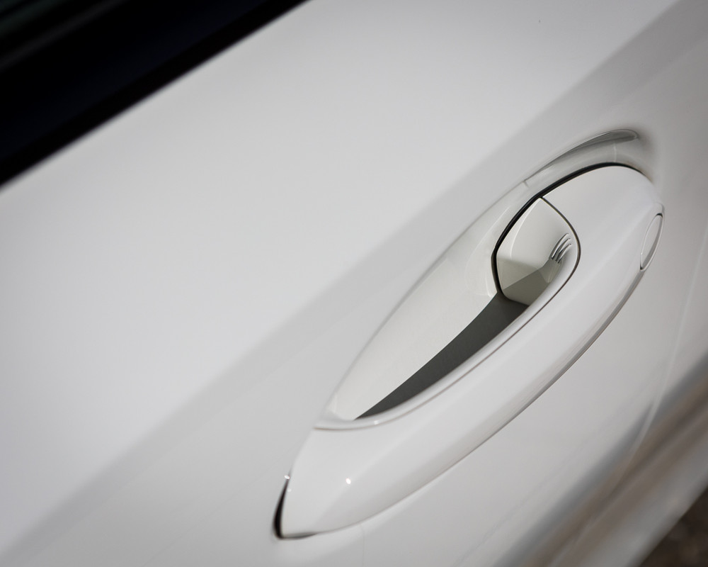

Muy buenas, al hilo de éste modelo. No tengo acceso confort pero las manijas tienen el sensor. Se podría activar? O instalar? Como se haría??

Lo del cambio de carril y esas cosas me interesan jajaja que lo tengo capao también
Si tienes las tres rayitas en la manilla de la puerta, en teoria equipas Comfort Access
Otra forma de saberlo es metiendo tu VIN en bimmer.work y ver si tienes la opción 322

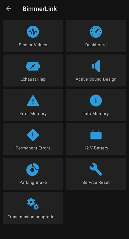

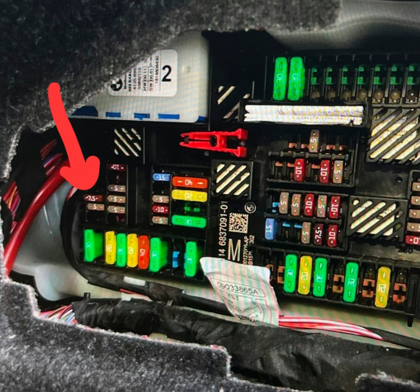

Otra de las primeras mods que hice fue dejar permanentemente el flap del escape abierto
En marcha casi no se nota, pero en el garaje cuando arranca en frío mola mucho
Vi todas las opciones que había para hacerlo y me decidí por la que me pareció más sencilla y rápida.
Un click en el móvil y quitar un fusible del maletero
Con Bimmerlink (o Carly) hacer click en "Open Flaps" dentro de Exhaust Flap
Se oye perfectamente el "clack" de abrirse.
Ir al maletero y quitar el fusible marcado de 7,5A
Fin
Así de fácil.
Por si se anima o le sirve a alguien
Que OBD recomiendas?? Para hacer esto. Soy relativamente nuevo en estas cosas jajajaa! Y ya si me dices donde has pillado la rejilla delantera... Genial! A mi me llama mucho la de diamante nego brillo, ya vere..pero en negro entera mucho mejor que con el marco plateado. Tengo intención de cambiar el difusor y poner el performance. Que le da un toquecito. Pero de momento mil y una cosas para el interior jajjajjaaj!

En su día compré el VLinker para trabajar por BT con BimmerCode o BimmerLink
Hasta el momento ha funcionado OK

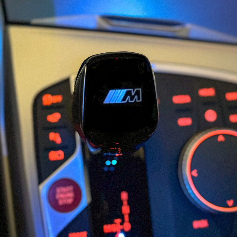

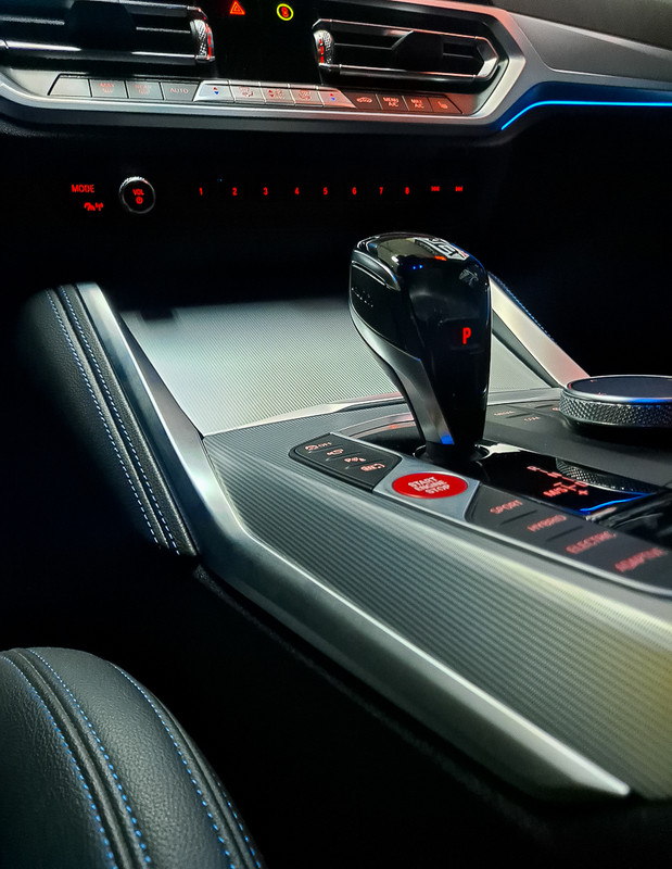

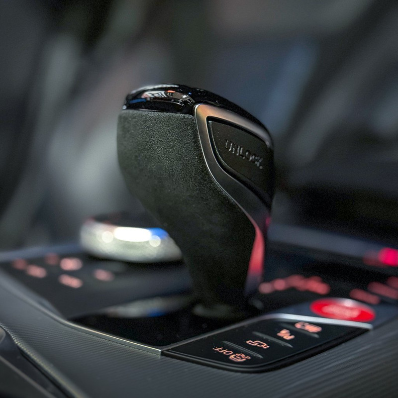

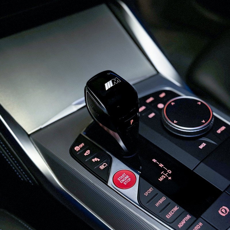

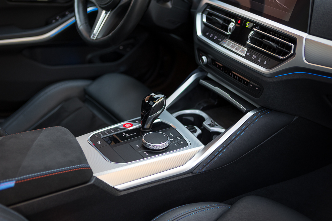

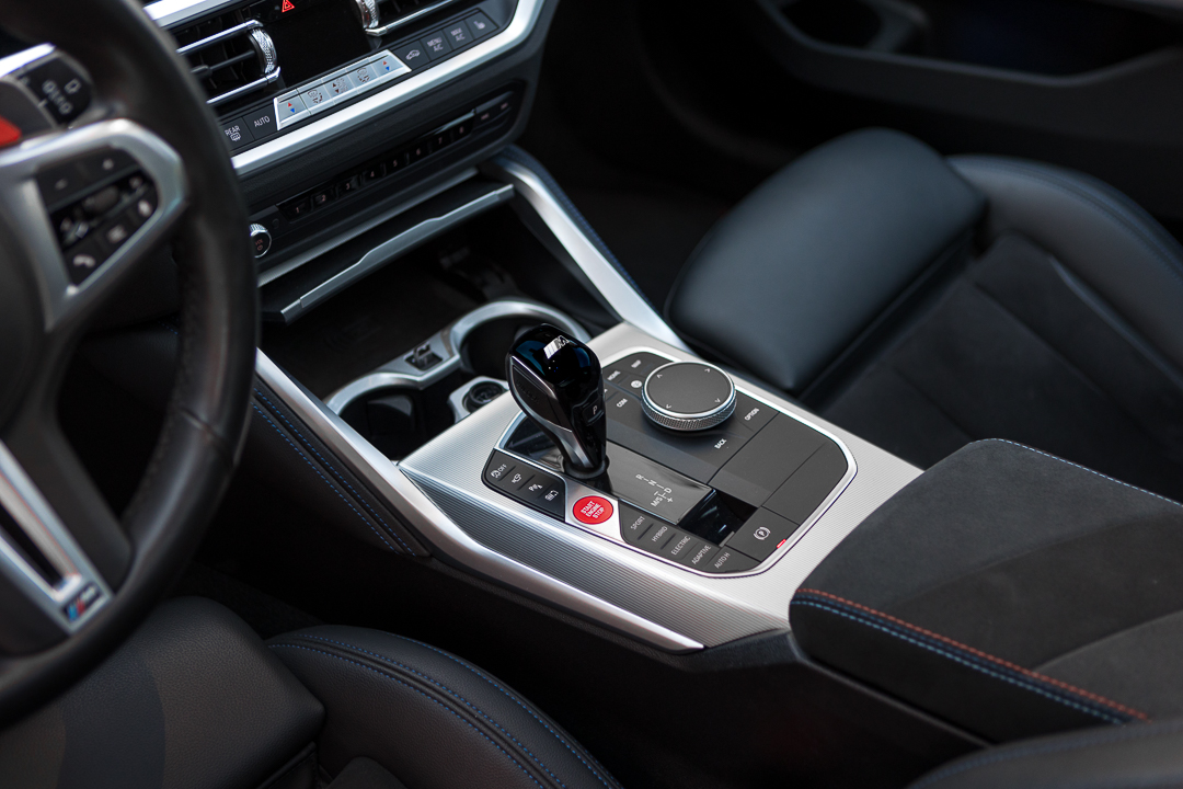

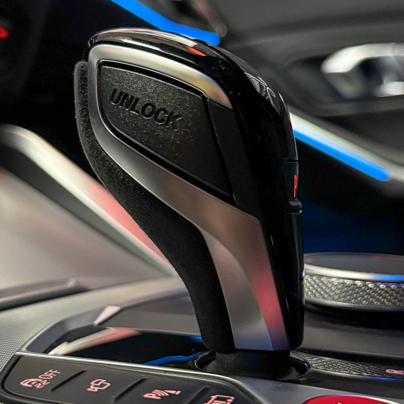

Más cosillas. Aprovechando el descuento que hay en accesorios ///M Performance he montado el pomo.
El tacto del alcántara es muy agradable.
Os pogo 4 fotillos en el garaje:

Muy guapo!! Yo he pillado el Start/stop en azul. El logo en M con el azul queda de lujo. Tomo nota! Para poner el pomo, desmontas el cuadro completo no? He visto una palanca de cristal a juego con la ruleta del infoentret. guapisimo.
vectractivo
330e Touring
22 Feb 2024
246
201
Cambiar el pomo es hiper fácil. No hay que desmontar nada de la consola.
Se quita la tapa trasera del propio pomo, se libera el conector plano que te encuentras y debajo de conector hay un torx de 10. Quitar el torx y el pomo sale suavemente.
Hacerlo todo con cuidado y mimo.
Antes de nada desconectar la batería.
Pedja92
330e TouringG21
23 Oct 2024
48
15
Perfecto!!! Ya vi un vídeo. Si. Parece sencillo. Solo es tener mimo. Vi otro video en el que desmontaban toda la consola... Y dije.. puff así no me meto con ello.

Con el nuevo botón venía una especie de plastilina que se usa a modo ventosa. Se pone sobre el botón, se espera un par de minutos y se da un tirón fuerte y seco (sin hacer el gañán jaja)
El botón sale fácil e intacto.
