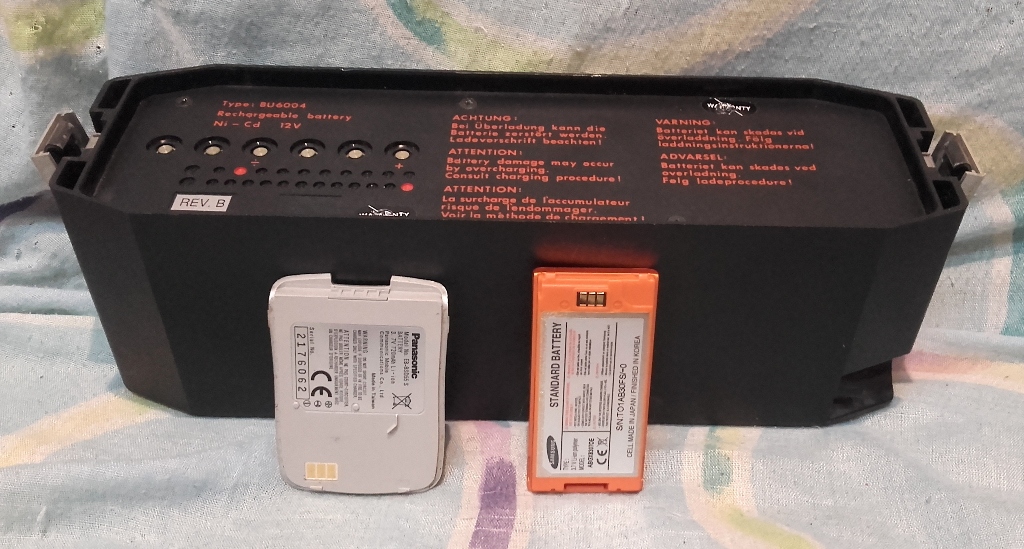

Baterías de teléfonos móviles de distinta generación, da la casualidad que las pequeñas son las que mas duran y las que se recargan antes, pero claro tuvieron que pasar unos años
