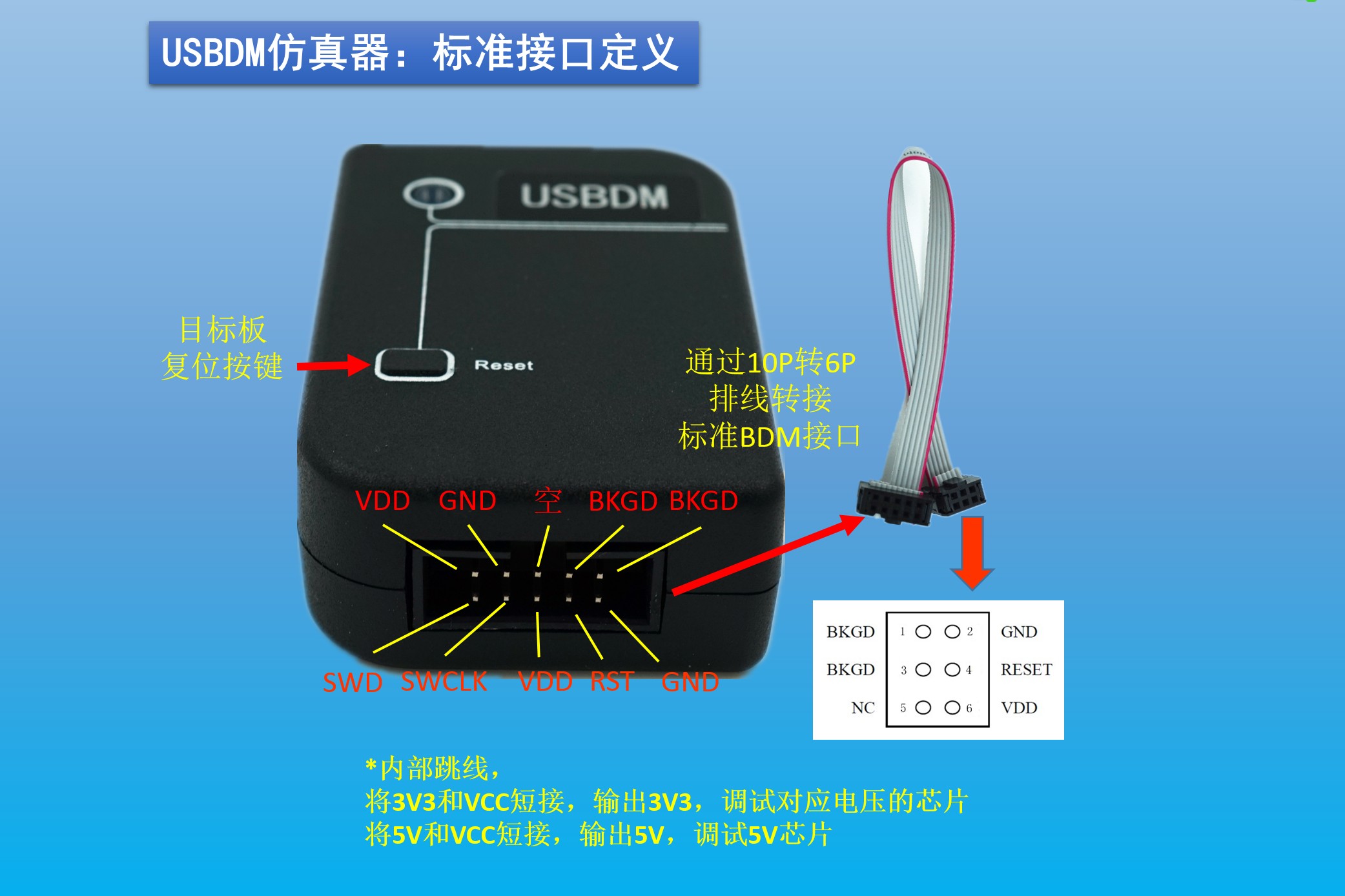

    Donde compraste el programador?
  30. E46-318i-Touring
    E46-318i-Touring En Practicas
    21 Ene 2020
    342
    221
    E46 318i N46
    amazon. 17 con algo euros. No es exactamente el del brico de itudor pero sirve.
    buscar por USBDM programmer.
    iMportante que se pueda poner a 5v
    Este es el que pille. Ademas pongo la imagen porque es el unico sitio donde he podido ver que es cada pin. Me venia sin instrucciones ni software ni nada.
