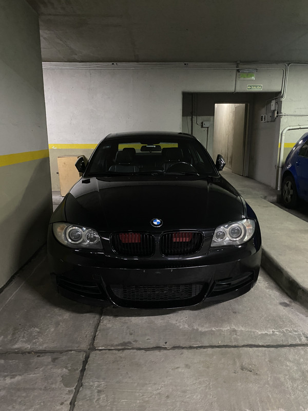

Aqui les dejo lo que le realice a mi 135, solo le hice 300km desde que lo tengo.
Air Intakes y pomo de palanca y freno de mano en alcantara simil 1M
¿Ese portabebidas es original? Me interesa
