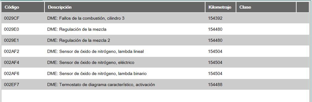

    Después de darle algunas vueltas, he tirado adelante, me dan precio de 2.800€ los 6 inyectores, tornillos y chapas que hay que cambiar, filtro de gasolina (Me dicen que desde bmw obligan cambiarlo para dar garantía a los inyectores) y mano de obra.
    No me parece mal precio viendo que ya sólo los inyectores valen 420€ creo que es cada uno.
    Lo que tengo un poco la mosca detrás de la oreja es que hay como dos o tres inyectores que ha podido conseguir aquí y los otros los tienen que pedir... ¿Qué referencia tendrían que tener los inyectores nuevos para saber qué son la última versión? Ya que me voy a dejar la pasta no quiero que me la vayan a dar enviándome algunos inyectores antiguos o que no sean la versión más actualizada.
    Pues a gastarse una pasta en el coche digo yo que por lo menos con las últimas versiones de inyectores igual me olvido lo que me quede con el coche de este tema ¿No?
    Cualquier consejo es bien recibido, ahora mismo tengo ganas de meterle fuego al coche pero se que cuando esté arreglado y vuelva a ir bien... Cualquiera se deshace de él.
    Gracias y un abrazo!

    Muy buenas familia!
    Por suerte o por desgracia, vengo a engrosar la lista de afectados por los motores de inyección directa.
    Se trata de un E90 320i 170cv de Julio del 2009
    Síntomas: ralentí inestable y traqueteos al arrancar en frío, tirones por debajo de 2000 vueltas y cuando se le pisa a fondo en incorporaciones también da algún tirón. El consumo medio según ordenador 8L.
    Reparaciones: Le hice mantenimiento básico hace 3 días, aceite filtro de aceite y filtro de aire. Del resto de mantenimientos no tengo histórico. Iba a empezar por cambiar bujías que ya las tengo compradas.
    Tras estar leyendo las más de 100 páginas del hilo, leyendo en Bimmerprofs, etc, le he metido la diagnosis con ISTA y estos son los errores que me da:
    Por dar más datos, el coche en funcionamiento va a una temperatura de entre 98 y 102 grados. Cuando le pisas o vas rapido, a unos 150 por hora, la temperatura va estable sobre 95-96 grados. Puede ser que el termostato también esté averiado debido a ese fallo que indica?
    Dispongo de ISTA e INPA funcionando correctamente. Si pudierais guiarme un poco con vuestras experiencias os lo agradecería.
    Intenté seguir en ISTA los test propuestos por el mismo, pero si no recuerdo mal, me indicaba que los fallos de combustión eran en cilindro 3 pero debia cambiar el inyector del cilindro 2 ¿?, algo bastante extraño.
    Ese fallo de combustión es por inyector defectuoso o por bujías y bobinas? Cuál es la manera más fiable de diagnosticar un inyector que falla, mediante la diagnosis o sacando bijuis y viendo cuales están mojadas o huelen a gasolina?
    si hay uno o varios inyectores en mal estado, mejor me espero a cambiar las bujias a cuando estén sustituidos no?
    Disculpad tantas preguntas, pero quiero intentar aprender todo lo posible e ir dejando fino como debe el coche.
    Muchas gracias!
    Última edición: 30 Dic 2021

    Si te empieza a fallar en frío, que será que se te queda a 3 cilindros y al salir te pega pequeños tirones, tiene pinta de inyector que no cierra del todo y encharca el cilindro. Vas a gastarte dinero cambiando bobinas y bujías y seguirá igual. Ves a lo seguro y cambia inyector. A mí me pasaba lo mismo que a ti, hasta que petó el inyector en autovía....

    Gracias por la respuesta. Me inclino a pensar como dices que será inyector malo al 100%, la clave es diagnosticar bien cual es. Como puedo hacerlo para saberlo seguro, viendo que bujías están encharcadas?? o con la diagnosis se puede tener cierta seguridad?

    Hombre, la diagnosis es lo mejor, pero si quieres tener una segunda opinión, lo suyo es dejarlo en marcha unos 15 minutos o así, o dar una vuelta, parar el coche, esperar a que enfríe un poco y quitar las bujías, la que esté mojada, es el inyector jodido...

    Ok, pues intentaré hacerlo con la diagnosis y hacer el doble chequeo desmontando las bujías para localizar cual o cuales fallan.
    Para la diagnosis, lo mejor es hacerlo con ISTA y seguir las indicaciones y los testeos? Como comento en el primer post, eran un poco raras, pero le daré otra vuelta.
    Mañana intentaré hacer todas las comprobaciones y os actualizo con los resultados, a ver si vamos quitando averias poco a poco.

    Buenas a todos. Actualizó con las novedades de ayer que fue cuando le pude meter mano al coche. Lo estuve intentando diagnosticar con INPA siguiendo las guías que tiene Bimmerprofs. Como los síntomas son más acusados en frío, lo hice durante el primer arranque de la mañana. Por el escape despredía un fuerte olor a gasolina, tenía traqueteos y ralentí inestable. Los inyectores más problemáticos parecen el 1 y el 4 (la bancada 1 que denominan en INPA) en especial el 4, fue el que me dio valores más desviados.
    Después desmonté bujías y las de los 4 cilindros salieron negras, pero sorprendentemente ninguna mojada o con fuerte olor a gasolina¿?, lo cual me dejó un poco descolocado. Aun así, como estaban bastante mal, en especial la del cilindro 4, las cambié por NGK nuevas de referencia correcta. Borré fallos y a probar el coche.
    Decir que ha mejorado bastante solo con las bujías, ralentí mucho más estable, ahora no da tirones cuando aceleras por debajo de 2000 rpm y funcionamiento más suave y regular.
    Al volver, conecté de nuevo INPA y me salen los errores del termostato, que debe estar algo mal, aunque trabaja en temperaturas correctas el motor y los errores 2AF2, 2AF4 y 2AF6 de la sonda NOX que puse en la foto anterior.
    Por donde seguiriais vosotros?
    Gracias y un saludo

    Me descuadra q siguieses el método de bimmerprofs en frio... Cuando hay q hacerlo en caliente.
    Si te da error del termostato cambialo si o si, yo he ido con el termo abierto y tenía una fiesta de fallos que se resolvieron con el cambio del mismo (100€ o así el oem).
