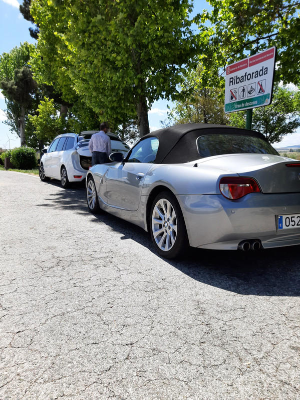

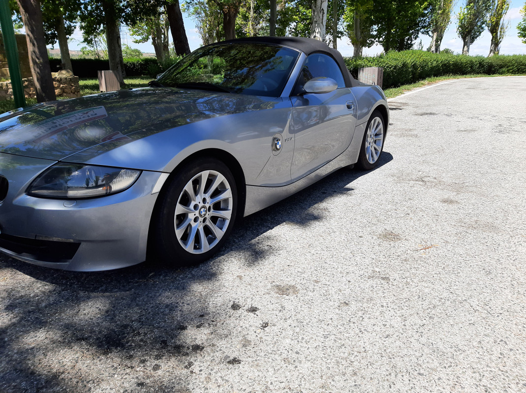

Buenas tardes a todos!
Estoy pensando en ponerle unos separadores al Z4 tornillería 5x120 y si no me equivoco centro de 72.5mm.
Llevo llantas de 8' con ET 46 en las 4 ruedas, con neumáticos 225/45/17.
He estado ojeando por distintos temas del foro como compañeros mencionaban que para llantas de 8 y 8'5 en 18' los ET perfectos serían entorno a 35 delante y 30 atrás.
Mirando en páginas rollo theywillfit, para dejarlo más gordito sin salirme de la carrocería necesitaría 2 separadores de 10mm para el eje delantero y 2 de 20mm para el trasero.
Estoy en lo cierto?
Opiniones o experiencias al respecto?
Alguna posible desventaja?
No he montado separadores antes.
El coche tiene la suspensión y las llantas de serie, no se parecerá en lo más mínimo al resultado del compañero @jormi :love:pero creo q, sobretodo en el eje trasero, le sentaría estupendamente un poco más de anchura:chulo:
Procedo a ilustrar:
Un saludoo!

efectivamente ese coche se ve alto y con las ruedas para dentro...
los mm yo no me aventuro a decirte cuantos, pero los separadores que sean de doble centraje
Lo malo es que es posible que al sacar las ruedas se vea más alto, te lo digo porque una vez se empieza no para... aunque quizás el primer paso fue ya la compra del coche...

Sí, la verdad que se ven muy metidas, por lo que tienes buen margen para meter separadores. Eso sí, como te comenta puntoloco, es posible que una vez puestos te dé la sensación de ir un pelín más alto.
En otro tipo de coche no le daría mayor importancia al ET, pero ese Z está pidiendo espatarrarse.
