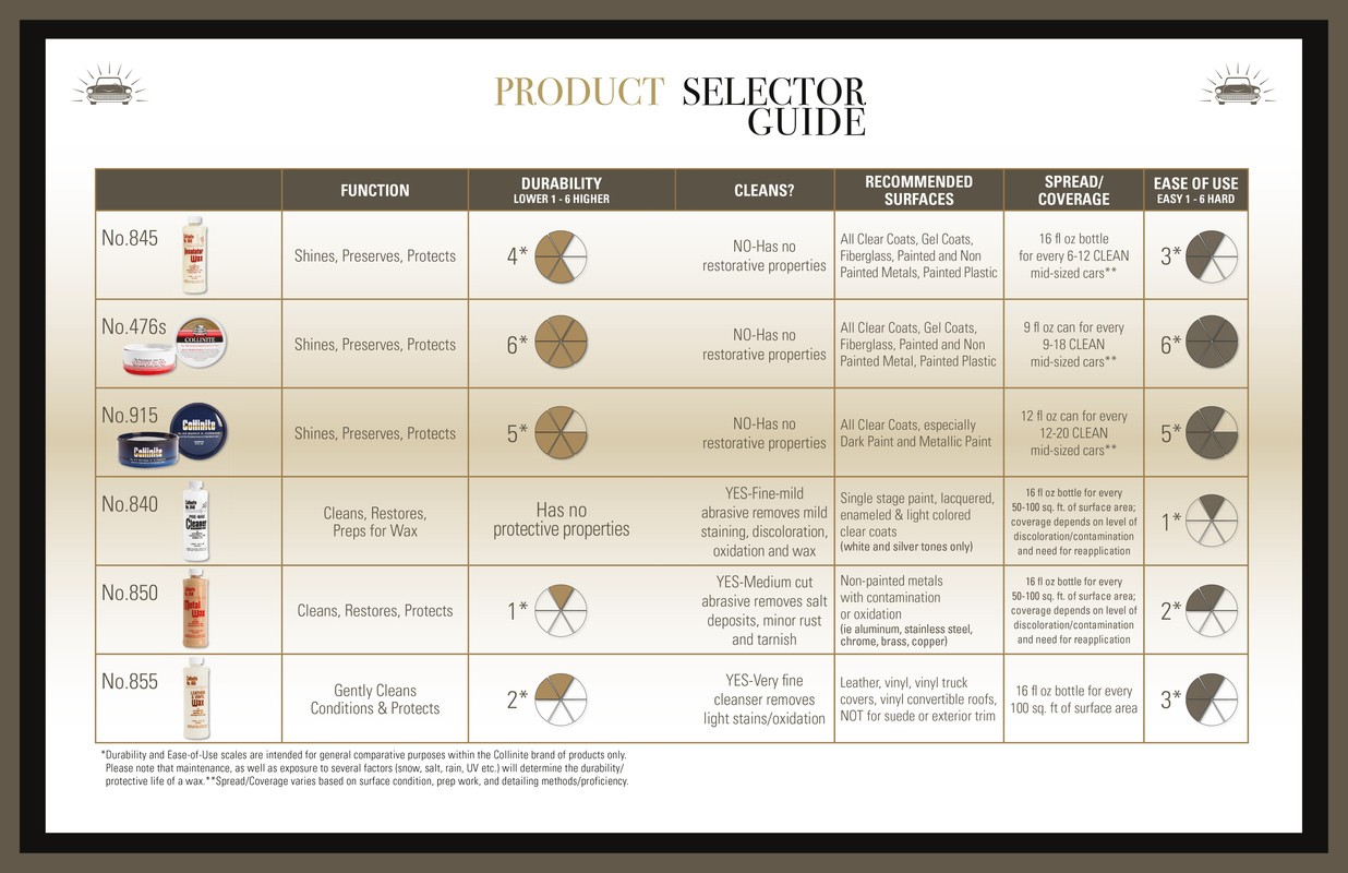

La 915 es la de collinite con mayor porcentaje de carnauba pura. Ese suele ser un componente esencial del brillo que aportan las ceras. Aunque conviene recordar que el 80% de brillo lo proporciona una pintura que sea nueva o bien pulida.
Aqui os dejo la comparativa de las ceras collinite
