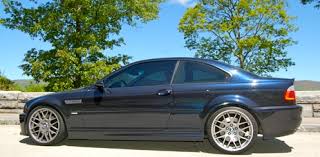

PUES YO LLEVO LOS SILENTS ORIGINALES Y ESTÁN BIEN!!!
He puesto un diferencial de discos y mi mecánico me ha comentado que no cambien nada de silenbloks, que el coche se vuelve más rígido, y luego pasa lo que pasa, que se raja el chasis!!!.
Sabéis esto de entrar mucho por aquí "ha perfeccionar el coche", parece que llevamos una mierda pinchada en un palo.
Es cuestión de sensaciones de cada uno, yo voy bien, el coche va bien, para que cambiar???.
Muelles eibach

El coche ya en casa. El diferencial una maravilla, más directo y efectivo.
Fuera el clonk también.
Los muelles eibach una pasada.
Más bajo, suave y preciso.
