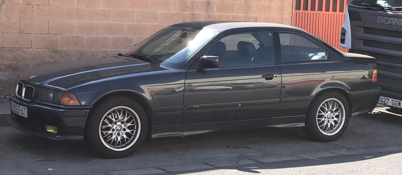

Estas Styling 32 son de 17 o de 18? Es que está espectacular y tenía pensado montarle mis Styling 42 de 16 pero tiene pinta de que se quedan chicas.
Es que quiero dejar así mi Coupe pero con mis 42 con garganta, pero claro, igual subo a 17.
Un saludo!
Me autocito porque acabo de entrar a este hilo tan guapo y recordar que quería dejarlo así en junio de 2020.
A febrero de 2022 creo que, a falta de agacharlo un poco (llevo altura de serie), es parecido:

A falta de las llantas ya lo tienes! El coche te pide a gritos unas 17. Muy guapo compi
