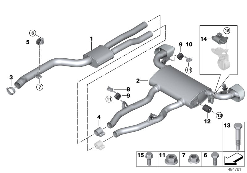

Leyendo el foro yankee a un par de foreros ingleses, han hecho una mod muy interesante para aquellos x3 i X4 que estamos fastidiados con el filtro de partículas, parece que consiste en poner un tubo recto desde justo después de la válvula que se abre en sport/sport + hasta la salida del escape. Así, en confort y en eco va igual que ahora pero si nos da por alegrarnos una vez que el coche está caliente, la mejora del sonido de escape parece grande.
No afecta al filtro de partíxulas ni a la válvula ni se ve la sutura en el silencioso porque lo abren por arriba y luego no se ve al colocarlo a su sitio de nuevo.

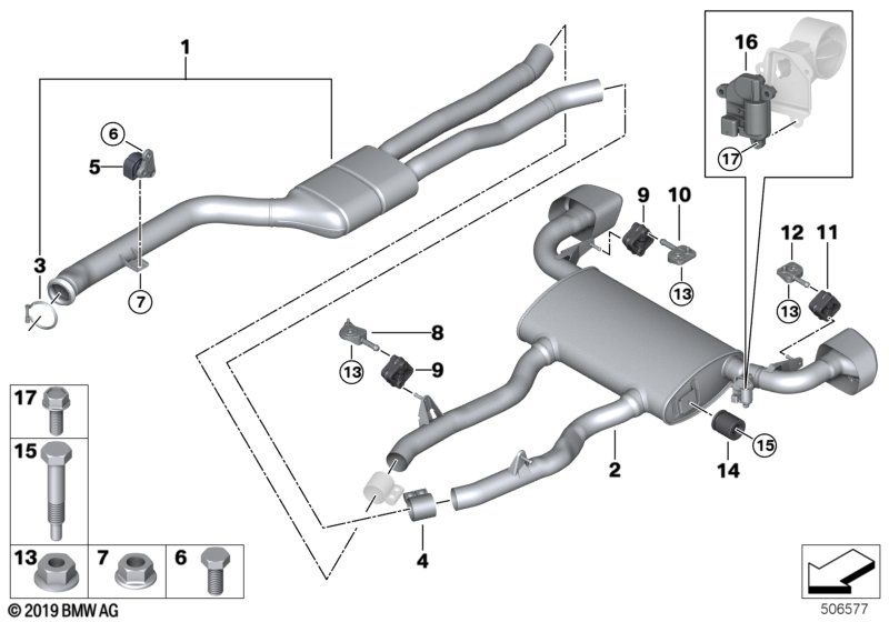

Creo que no te pillo...
Estoy hablando de un tubo dentro de la petaca, que va desde la entrada del número 2 a la salida izquierda, que es la de la derecha de la foto. Así se evita que el gas de salida pase por todas las celdas del silencioso. Este diagrama según realoem es de dic2019, es la misma pieza que el primer M40i en 2017.
Mirad la diferencia con los que venden en USA por ejemplo sin el filtro de partículas:
El número 1 es la diferencia entre tener filtro de partículas y tener un simple resonador.
Si se de lo que hablas, lo estuve mirando yo, lo que hacen es vaciarlo y soldaban un tubo dentro para que pasaran los gases y lo volvían a cerrar soldando por la parte de arriba para que no se viese que lo habían modificado, pero le preguntó uno al taller y le comento que con el filtro ese nuevo no se podía hacer

Ok pero creo que la confusión está en modificar el 1 o el 2. El filtro va en el 1, si te lo cargas, en la ITV midiendo emisiones puede cantar y se necesitará borrar fallos con coding...en el 2 no interfiere nada el filtro, no sé qué taller dice eso pero ya he puesto un vídeo de un coche con filtro y el resultado
Este que te digo es de Reino Unido y del 2018 no lleva el filtro que lleva los nuestros

Mira en esta página aquí hacen lo que quieres, hay un m40i del 2018 que se ll han hecho
Y de 2019 también, en bimmerforums. Ya todos los X40i sean de la serie que sean llevan el mismo sistema de partículas y el tipo este de PCW hace la modificación que estoy hablando
Si pero allí no llevan instalado el filtro que llevan los nuestros del 2020, no se sabe si al hacer esta modificación sonarán igual que estos o es el filtro nuevo el que capa también el sonido, aparte que los modelos antiguos llevan una configuración diferente ya que dejaban algo más de gasolina para las explosiones y los my2020 para el tema emisiones y consumo lo han ajustado
