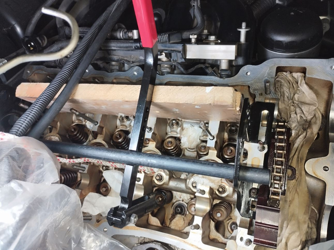

Recapitulando la posición del útil aclarar que no estaba entre cilindros 3 y 4 sino que va justo sobre el cilindro 4, a línea de eje de bujía. El frontal estaba en la zona fuera de bujía con lo cual es prácticamente imposible doblarlo y el otro en el cilindro 4. Adjunto de nuevo las tres posiciones básicas en que coloqué.
Los dos primeros cilindros, cuatro válvulas de arriba se hicieron así, creo que el tercero ya no se podía porque tocaba con el recinto de la batería, se apoyó la tabla en el borde.
El último se hizo como en la imagen inferior, hubo que pasar el útil al cilindro 3, este se hizo muy rápido.
Los de la línea de escape se hicieron todos así, se puso la tabla, que apoyaba en todas las zonas intermedias, para no tener que estar tirando de la palanca mientras se colocaban los seguros.
Aquí un esquema de donde están los tornillos que unen al bloque (círculos rojos) y los espárragos a donde se atornilla el útil y tira para arriba al hacer palanca (verde).
Sinceramente viendo que prácticamente a cada lado del esparrago tienes dos tornillos brutales al bloque cuesta creer que la culata sea tan débil para deformarse, claro que estamos hablando de centésimas de milimetro. Entiendo que cuando hay recalentón se tenga que deformar porque la dilatación térmica (el aluminio tiene una dilatación térmica relativamente alta en comparación con otros metales como el acero, lo que significa que experimenta un cambio notable en su tamaño al variar la temperatura. Su coeficiente de dilatación lineal es de aproximadamente 23 x 10⁻⁶/°C, uno de los más elevados entre los metales comunes), el empuje que produce una dilatación térmica es enorme.
La válvula de admisión tiene 10 cm de largo, midiendo desde arriba, la zona visible del muelle son 3.5 cm, es decir la culata anda por los 7 cm en la zona de menor grosor, excepto en las bujías claro que justo es la zona débil y donde está haciendo la línea principal de esfuerzo.
Ahora mismo la culata está completa, solo quité la tapa, estoy pensando en hacer la prueba de la cucharilla de aceite en el cilindro 1 para medir la compresión, por lo menos así se puede descartar la posibilidad remota de los aros de pistón.

Actualizo, revisé el árbol de admisión con la cámara, todos los muelles en la "Y" de la palanca intermedia, balancines en su sitio, ninguno desplazado, calado entran todas los útiles sin problema, incluso el delantero sin forzar. He borrado adaptaciones con el ISTA y hecho la calibración del valvetronic.
La calibración ha sido prácticamente nada, el ruido de moverse el árbol excéntrico como muy rápido pero si han sido dos segundo ha sido mucho.
Resultado, más de lo mismo, ni amago de encender, exactamente igual a la primera vez que lo arranqué, nunca ha hecho ni el más mínimo intento.
He hecho compresión otra vez y esto es para alucinar:
Cilindro 1: 3.6
Cilindro 2: 2.9
Cilindro 3: 1.9
Cilindro 4: 3.0
Lo mejor de todo es que no hay ningún fallo en el escaneo.
A cuadros me quedo, ahora ya están todos casi iguales, a estas alturas empiezo a ver solo dos caminos, culata reventada o cilindros lavados y han perdido poco a poco la escasa compresión que tenía a ir moviéndolos en los intentos de arranque.
