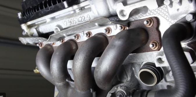

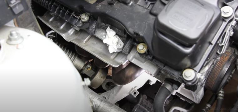

Estuve mirando hace un rato lo de quitar el colector de escape y está realmente complicado acceder porque el N42 tiene una bandeja metálica encima que dificulta mucho el acceder a los tornillos desde arriba, desde abajo no he podido mirar pero me parece que aun es peor. No sé si alguien tiene un brico.
