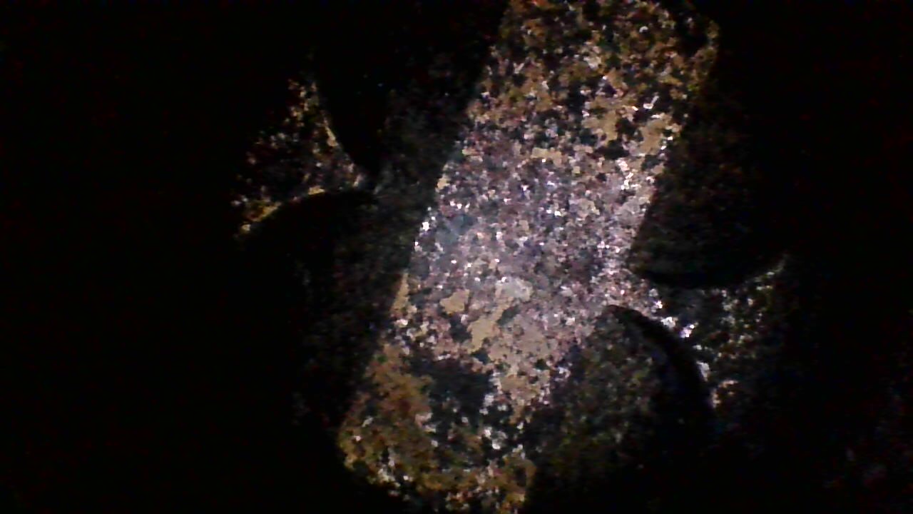

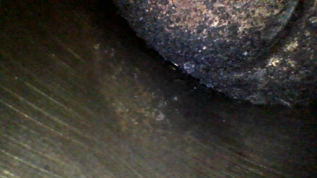

Revisados cilindros con cámara endoscópica tienen bastante carbonilla en su superficie pero no se ve ninguna zona donde algo rozase, creo que con eso se puede descartar válvulas dobladas.

Por lo que sé en este motor la mariposa es la encargada de la entrada de aire en el primer minuto, al pisar el acelerador a tope se abre al 100%.
He revisado a fondo el conjunto de admisión, todo en su sitio, he echado aceite en todos los elementos y rotado con una llave el excentrico entre topes de alzado de válvula, todo va supersuave, no hay saltos, todos los balancines acoplados, muelles en su sitio, balancines colocados, todo alineado, no veo nada mal incluso en el cilindro 3 que es más complicado de ver.
Lo único que me queda como duda son los taqués como ya había comentado:
Un caso similar donde Fer316 había dado la solución.
ya, se supone que se abre, y tb se supone que tenía que arrancar...
En mi coche si piso a fondo se que está abierta xq desde el pedal a la mariposa hay una sirga de acero...
Por otro lado el tema de taques puede haber algo ahi, aunque si solo has utilizado aceite recomendado, en todo caso al desmontar se habrian descebado y al arrancar sonarian hasta cebarse. Salvo que los hayas rellenado con mas aceite de la cuenta antes de montarlos y han quedado las valvulas pisadas...
bmwan
12 Mar 2007
26.418
126.800
Es que no rellené nada, los quité, dejé acostados sobre una superficie horizontal el día y medio que estuve trabajando en los retenes, al ponerlos miré si se comprimían pero no cedían o si cedía alguno era casi insignificante. Es que después de ir descartando no me quedan muchas alternativas, el gran problema es que para tocar ahí supone volver a quitar vanos y sacar el excéntrico, vamos el cuento de nunca acabar, luego hacer el purgado y rellenado de 16 taqués que no tengo nada claro. No sé tiene sentido pero si al final el taqué tiene que estar lleno de aceite no va ser compresible y si tiene algo de aire si que lo será.
Igual se puede solucionar como decía FER316 en el caso comentando arriba, pero lo que he leído es que la presión de aceite con el arranque puede ser insuficiente para purgar el aire que pueda haber en los taqués, vaya tela, pero el problema de baja presión está ahí la falta de arranque también.
Lo que también me parece raro es que se descargasen todos y funcionen mal todos como para que las presiones estén casi iguales, básicamente lo mismo por lo que descartar que todas las válvulas quedasen mal asentadas, ni apropósito, parece que hay poca probabilidad de fallar todos los cilindros por eso. A caballo pasado lo que habría que haber hecho es acostar todos los taqués con el taladro de purga hacía arriba para evitar que se drenasen. En fin, una nueva suposición.
