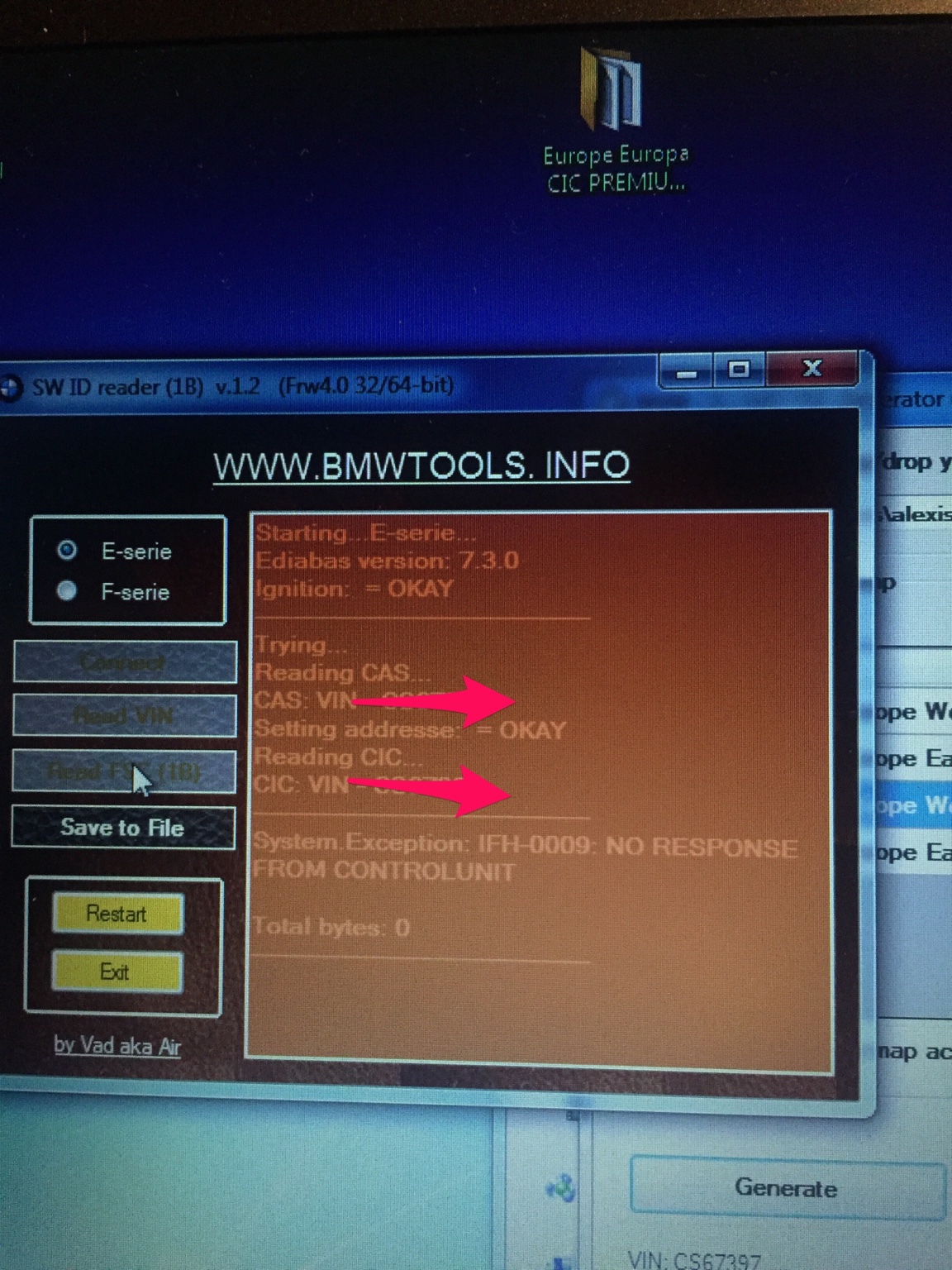

  27. Dan1el
    Dan1el Forista
    10 Dic 2013
    1.923
    837
    Antióquia
    A ver si alguno me aclara las dudas que tengo. Quiero sacar el codigo para un E60 lci. Me conecto al coche mediante K+Dcan. Abro swid reader. Todo bien pero al dar a read fsc (1b) me sale un error ifh-0009. [​IMG]
    Pruebo con el dr.gini y me dice lo mismo[​IMG]
    Que estoy haciendo mal? Todos los programas (inpa, ncs expert, ista-d/p....) siempre me funcionaron, por lo que creo que podria descartar el cable K+Dcan
    Alguna idea? Gracias

    Solucinado era tema del generador.
