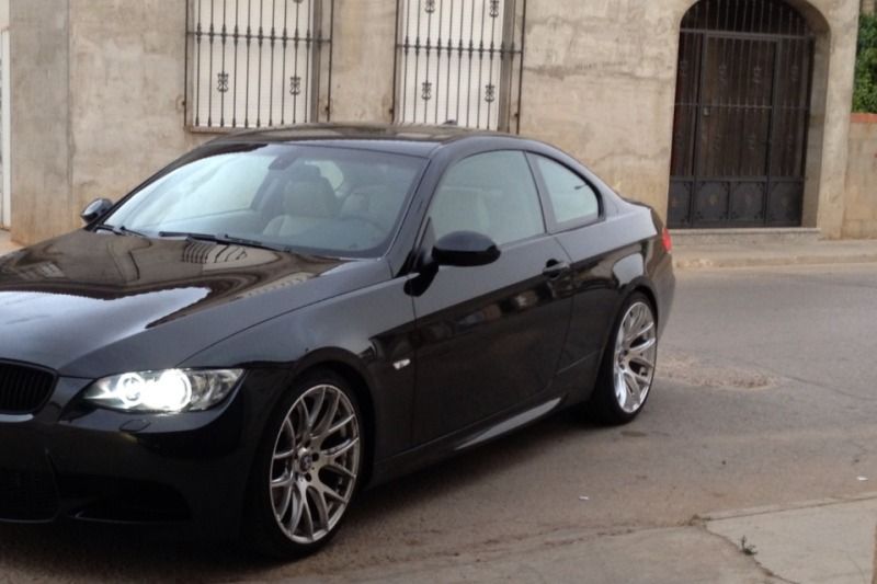

Yo no se los demás si las han probado, yo si, en 2 coches diferentes y las sensaciones son las mismas, en frío frena menos que de serie... bastante menos y en invierno, sobre todo al principio de montarlas, me confíe en alguna calle haciendo un stop y me lleve algún susto, ya que hay que apretar mucho más el pedal para parar el coche cuando están frías... y acostumbrado a rozar el pedal con las de serie y parar el coche... además de que nadie lo a comentado por aquí creo, las yellow se zampan los discos de freno que da gusto...
Ahora, no te preocupes que no te van a faltar frenos cuando se calienten...
Mi consejo es que pongas las red, también las e probado, en frío frenan igual que las de serie y en caliente algo más, no chillan tanto y no sueltan tanto polvillo, las yellow sueltan bastante polvo...:
Fíjate la llanta delantera tras 600 km... la trasera tiene menos polvo por que el freno trasero es más pequeño y trabaja mucho menos que el delantero.
Tenéis que tener en cuenta que son pastillas de pista, o de calle con un uso muy exigente... no son pastillas para un uso diario o meterle km de autopista al coche...
