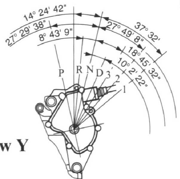

Serán 4HP24, no?. Yo también creo que deben ser iguales o muy parecidas ya que los juegos de reparación en realoem son los mismo y mismas referencias:
http://www.realoem.com/bmw/showparts.do?model=GB81&mospid=47352&btnr=24_0057&hg=24&fg=05
http://www.realoem.com/bmw/showparts.do?model=EG21&mospid=47330&btnr=24_0047&hg=24&fg=05
Lo que no sé es porqué vienen las dos en los 750i E32 y en los E31 sólo la 4HP24.
Aquí pongo el catálogo ZF de despiece de automáticas del 95:
http://www.automatictrans.com/pdf/catalogs/cat2005.pdf
Parece que sólo cambia la graduación del neutro. Si alguien lo puede confirmar...
He encontrado en la red la graduación de la 4HP20:
Salu2.
