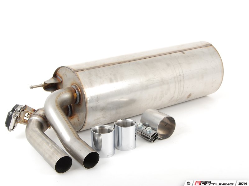

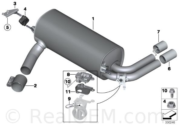

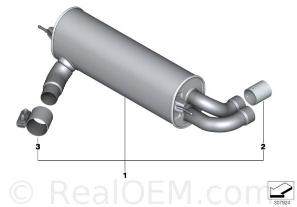

Bueno despues de ver cosas en realoem etc.. etc.. me lleva una duda existencial, según el grafico dado por BMW etc.. el silencioso trasero M no lleva la famosa mariposa. veamos el ejemplo
ESCAPE DE SERIE
ESCAPE ///M PERFORMANCE
La famosa mariposa del lado izquierdo queda totalmente anulada.
Sin embargo he mirado por internet y me he encontrado con este que es el mismo pero con valvula, así que puede ser que la foto no indique correctamente el diagrama de el escape.
Estoy a la espera de que mi comercial me mande un mail con el precio total de montaje y si es viable pedirlo y hacerlo lo antes posible, tarda como 1 semana en llegar de alemania y queda todo homologado y listo para que no tenga ningún tipo de problema con ITV al ser accesorio original y cumplimentar que es para mi modelo en concreto.
El de 435i he visto que es más follón porque hay que adaptar un poco la tubería y ... problemas para homologar he historias a no ser que hiciese lo mismo que @jazza y fuese a don silencioso a hacer el escape y me lo homologasen... prefiero el original en un principio.
ESCAPE DE SERIE
Yo diría que la complejidad legal es infinitamente mayor que la técnica (que apenas tiene)
El problema es que el silencioso va estar homologado para una motorización que no corresponde al coche y lo primero que tendrías que tener es un informe de conformidad de la propia BMW "dando permiso" para que el silencioso de un 35 se ponga en un 28. Solo esto ya me parece muy, muy complicado....:duda:
