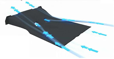

Funcionamiento del polémico difusor de doble altura
El famoso difusor del equipo BRAWN GP ha sido objeto de muchos comentarios y controversias pero ya han sido declarados legales por la FIA.
Intentaré explicar como funciona aproximadamente este difusor de doble fondo o altura y como obtiene una downforce extra debido a su diseño.

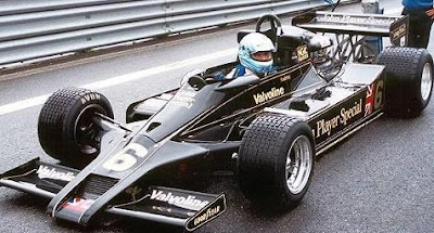

Efecto suelo
El efecto suelo lo comenzó a utilizar Colin Chapman con el Lotus 78 (1977) y se utilizó entre finales de la década del 70 y principios del 80. Se caracterizaba por las famosas polleritas o skirts que se colocaban a los costados de los coches en los pontones laterales que impedían el paso de aire generándose bajas presiones en la parte baja de los monoplazas que los pegaba al suelo.
Lotus 78 con efecto suelo. Observar los faldones laterales en los pontones
Este efecto ha sido prohibido por la FIA por su extrema peligrosidad ya que permitía pasos por curvas a velocidades muy elevadas y en caso de perderse el coche salia volando (24 hrs de Le Mans, 3 Mercedes Benz CLR salieron literalmente volando). Entre los más trágicos recordados está el que sufrió el piloto canadiense Gilles Villeneuve en la tanda clasificatoria del GP de Bélgica de 1982, donde al golpear con una de sus ruedas delanteras la rueda trasera de un coche rezagado, su Ferrari salió prácticamente volando, despidiendo por los aires a Villeneuve, quien murió como consecuencia de las heridas.

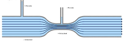

Este efecto, que se explica por el
principio de Bernoulli y el principio de continuidad de la masa se produce cuando un caudal de fluido que pasa a través de una sección se lo hace pasar por una sección menor. En la sección menor al tener el mismo caudal en la entrada (caudal = sección x velocidad del fuido) y en la salida, al estrecharse la sección debe necesariamente producirse un aumento en la velocidad del fluido.
Este principio aplicado a los coches puede verse en la figura siguiente:
En el gráfico anterior se puede ver el principio de Venturi en los coches de competición en los que la velocidad en la parte inferior es mayor con lo que la presión disminuye. Igualmente es muy importante el flujo en la parte superior del coche donde en la parte del motor y debido al diseño descendente de esta parte de la carrocería el flujo de aire se acelera y en la salida por detrás produce un efecto de barrido que aumenta la final la velocidad de salida del aire que circula por debajo.

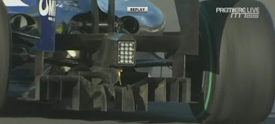

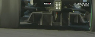

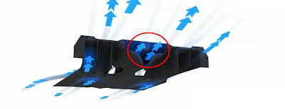

Los difusores de doble piso consiguen extraer más aire con lo que aumenta la velocidad del aire por debajo del coche y se produce una disminución de la presión aumentando la downforce y permitiendo un mayor agarre, mejor transmisión de la potencia al piso y un mejor paso por curva.
Estos difusores permiten extraer más aire gracias a que canalizan el aire de la parte superior a través de unos agujeros (señalados en rojo en el gráfico) canalizando su flujo hacia el difusor.
Agujero que alimenta el difusor en el Brwan GP
Flujo de aire superior que alimenta al difusor
En esta figura se puede apreciar en la zona central la salida del flujo en la parte superior del difusor canalizado a través de los agujeros (señalado en rojo).

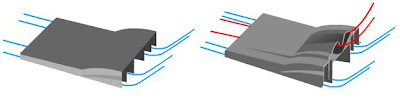

Flujo de aire en el difusor canalizado a través de la zona V (señalado en rojo)
En la siguiente figura se puede ver una comparativa entre los difusores de un plano (a la derecha) y los difusores de doble altura de altura variable y alimentados por los agujeros (a la izquierda).
Comparativa de flujos de aire en los dos tipos de difusores

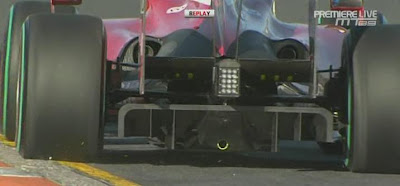

A continuación unas fotos de los difusores utilizados en el GP de Australia
Brawn GP
Toyota
Williams
Ferrari
Mc Laren

Defiendo que los Brawn tienen efecto suelo por dos cosas:
Su DOBLE difusor trasero permite acelerar el paso de aire que pasa por debajo del coche.
AL acelerar el aire, se crea depresion y se provoca efecto suelo. SE AUMENTA EL EFECTO SUELO POSITIVO. Se rompe el efecto suelo neutro.
Eso es lo ILEGAL. La fia no cambia el reglamento y aun asi no lo declara ilegal. Esa es la incongruencia.
La otra, ayer se vio. Corren mas en recta que los que llevan Kers. Se sujetan mas en las curvas que ninguno.
El efecto de los alerones y aditamentos aerodinamicos genera DOWNFORCE, pero tambien genera DRAG.
El efecto suelo genera DOWNFORCE pero NO genera Drag.

Lo sabes también como yo, pollo :yawinkle Art. 3.12.5: "Ninguna parte del coche debe ser visible a través de estos orificios cuando se observa justo por debajo". He de reconocer que como estamos en la Semana "Precisionástica" :rambo: debía haber añadido lo de los orificios que muestren parte del coche. Y Edito, curiosamente colocados en perpendicular con el difusor trasero. Difusores que no se permitió a otras escuderías y que Rossete presentó por fascículos para que le aprobaran (con premeditación y alevosía, no sólo ilegales)
En el segundo que pones, vienen los orificios que están permitidos y su tamaño permitido. Pero vamos, que esto no supone que no sea correcto lo que yo he dicho. Como ya han podido comprobar muchas escuderías, es la suma de el Orificio milagroso veo-veo de Brown junto con sus difusores diseñados en conjunto con el chásis-distribución de pesos lo que proporciona la ventaja bestial al Ross Team 8-[
Es muy probable, aunque no soy un experto, que las dimensiones de los famosos difusores de Brown hallan sido el reclamo y la fijación del resto de escuderías, cuando la batalla se juega un poco antes :yawinkle Y está perdida...
