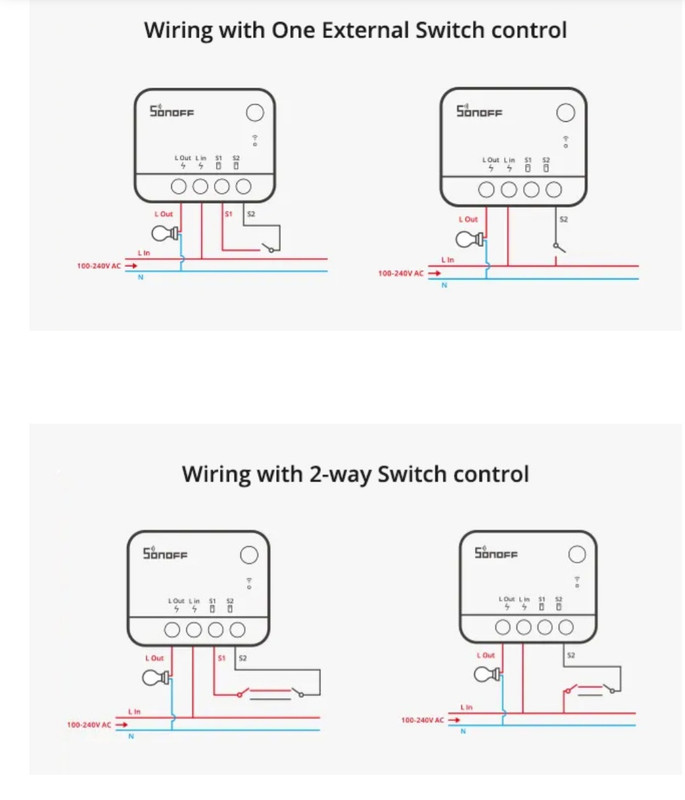

@pUllastre, @Tizon, tengo una duda, a ver si me la sabeis aclarar.
En el esquema de conexion del relé, tengo dos versiones.
En una, la conexion es usando solo S1 y en la otra utilizando S1 y S2, puentenadolos con el interruptor.
¿Que diferencia hay de uno a otro?
En ambos casos sale del relé al interruptor y no tengo clara la diferecia.
¿Puede ser que uno sea para pulsador (solo S1) y otro para interruptor (S1-S2)?
Todo es visto por internet, ya que aun no he comprado ninguno.

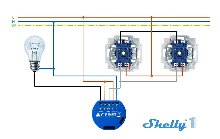

Mira un shelly 1, creo que esta mirando un shelly 2,5 que es para persianas.

En qué relé lo miras? sonoff o shelly?
Diría que hacen lo mismo. Si es sonoff, el s1 y s2 van al interruptor. Así interactúa con el relé/app. De modo que tú puedes tocar el interruptor y el relé detecta el estado actualizándolo en la app.
Si haces conmutada, es cuando cambia la cosa. En el s1 va el tercer hilo del interruptor de la conmutada, y en el s2, lo mismo del otro interruptor.
A parte, al menos en la app de Sonoff (eWelink), tú puedes definir si es interruptor, pulsador, si hay conmutada, tiempos, etc..
El esquema viene a ser como el que indica Tizon para Shelly

Este es el esquema que os comentaba, en uno se utiliza S1 solo y en el otro S1 y S2.
Y cuanto mas miro, menos entiendo, acabo haciendome un lio.
LIN, está claro, fase.
LOUT, también, vuelta a lámpara.
S1 y S2 no termino de entender que debo de conectar.
Supongo que es puentear el interruptor, entrada y salida a cada contacto.
Pero ¿porque en uno solo usa 1 contacto y en el otro los 2? :nose:

yo en s1s2 he pinchado en todos los dos polos del interruptor. y en caso de conmutada, los terceros de conmutación
este no falla:
este no falla:
Los terceros de conmutación unido a uno de los polos de interruptor, ¿no? Porque si son 2 polos y 3 cables...
