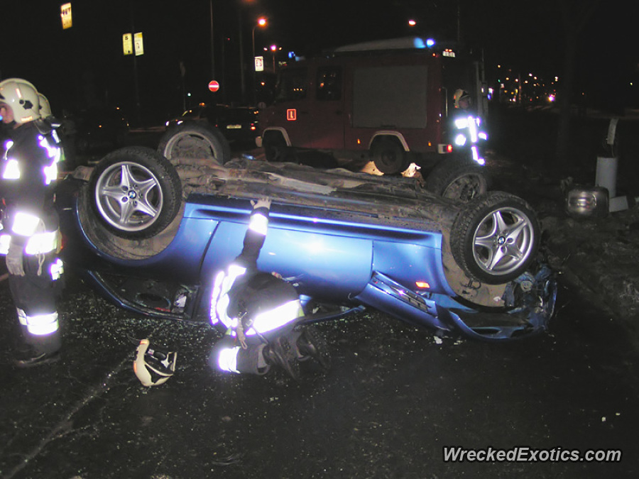

Pues yo en general lo que he leído de accientes reales con z3 es que la gente sobrevivía...
La historia del accidente: http://www.z3ers.com/accidents/denmark/3-7-04.html
No saltaron los airbags...
No está muy mal el z3 roadster tras un vuelco sin arcos...
Parece de una película, pero el coche no parece hundirse mucho el techo al volcar...
Un buen vuelco, puede que sin arcos y el ocupante no murió.
http://pulsoslp.com.mx/2013/12/27/carro-vuelca-arrolla-y-mata-a-un-empleado/

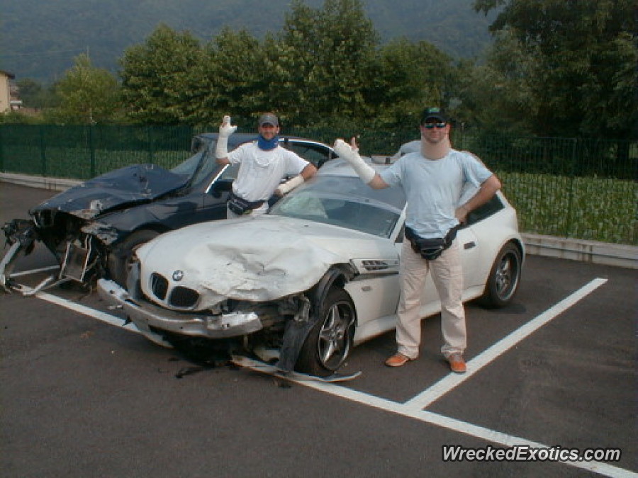

No volcó este zeta pero se le hicieron un sandwich dos camiones... el coche reventado, los airbags sin saltar, pero el habitáculo intacto y los ocupantes vivos.
http://www.z3ers.com/accidents/sue/z3accide.html
Salió por su propio pie. http://www.dailymail.co.uk/news/art...t-pedestrian-coastal-path-lands-roof-sea.html
No está muy hundido el techo.
Tiene arcos, pero el parabrisas parece resistente.
No parece muy hundido el techo

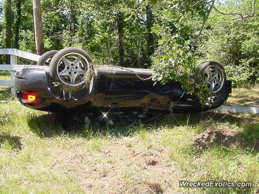

Otro z3 roadster volcado con una leche de impresión y ambos pasajeros vivos...
https://turnto10.com/news/local/bmw-crashes-into-woods-2-people-injured
attachment.php
Volcado
Volcado

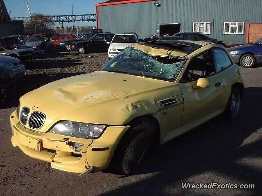

No se sabe si volcó o le cayó un un arbol, pero fue reparado y puesto a la venta...

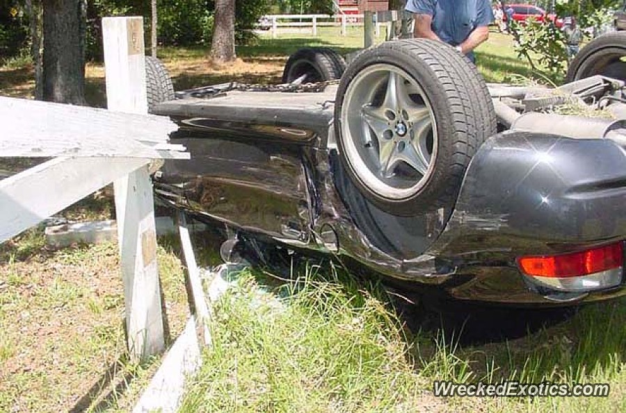

Tiene pinta de que volcó y no una sola vez

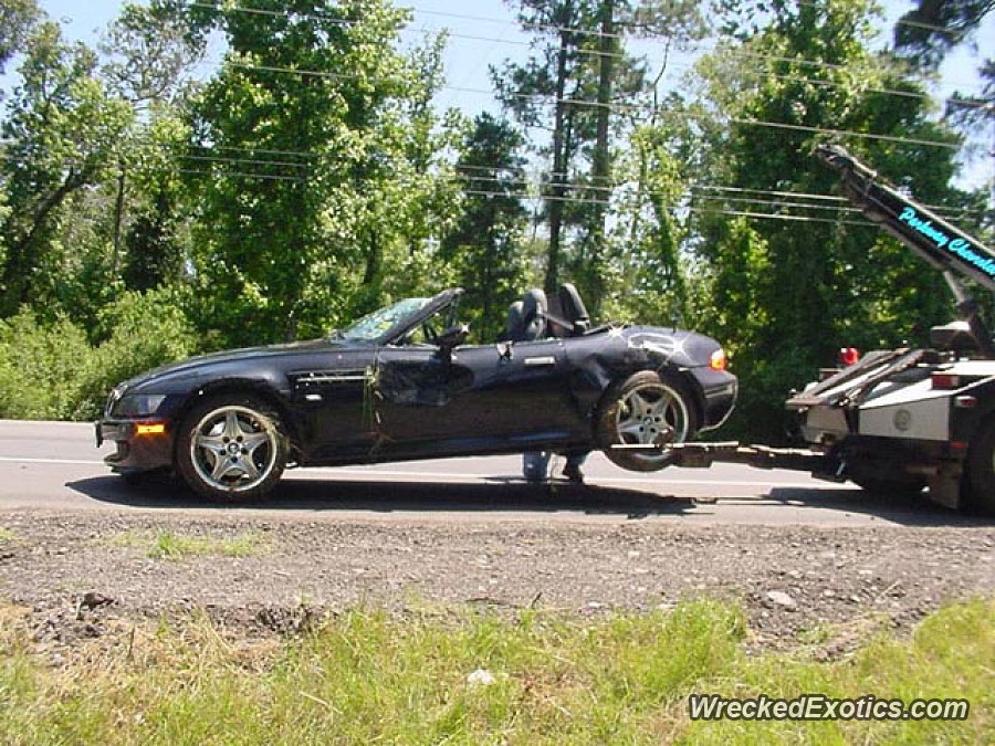

Otro que dio más vueltas que en la lavadora pero volvió a la vida tras un largo trabajo...
Con esa combinación de colores no se merecía seguir sufriendo
