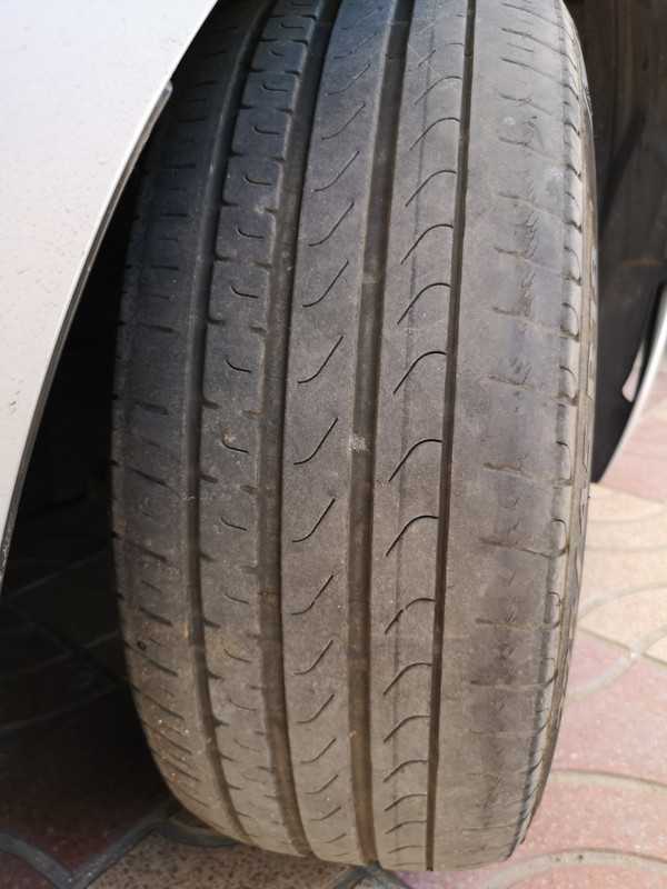

Hola @David-AC ,
Hoy me he acordado de ti,... estaba echando una ojeada a las ruedas que tienen ya 44.000 kms y me he acojonado del estado de las delanteras:
Derecha
Izquierda (conductor)
Te pasó algo así ?.
Entiendo que además de ruedas nuevas,....alineacion/paralelo,.. o alguna cosa más ?
Salu2
Carles

Hola @David-AC ,
Derecha
Te pasó algo así ?.
Salu2
Carles
Si, es habitual ese desgaste en runflat porque en las curvas al llevar el refuerzo en el flanco sucede que el centro de la huella se levanta ligeramente hacia arriba y toda la presion recae en los hombros de la rueda. Yo cambie los 4 neumaticos a los 50.000 km justos, los de atras en los testigos con un desgaste homogeneo y los delanteros con los extremos comidos y con unos 3mm todavia por el centro. Yo a estos neumaticos no le pondria menos de 2,7 bar para intentar alargar un poco su vida util.
Aqui puedes ver un video explicando lo del desgaste:
Muchísimas gracias @David-AC por la información,.. el vídeo,.. muy didáctico y parece explicado "con fundamento".
4 mm tienen los delanteros por el centro y un pelín menos de 3 los de atrás, gastados uniformemente, como también comentas en tu caso.
Visto el vídeo y dado que cada dia voy y vuelvo al trabajo por la carretera que sube al Tibidabo (Barcelona), pues igual el tema curvas ha favorecido ese desgaste.
Si además, como no se puede ir a demasiada velocidad (tráfico, ciclistas) ,.. pues intentas pasar el rato afinando dia a dia la trazada y dejando que el bastidor haga su trabajo minimizando el uso de los frenos,.. pues en algo habremos ayudado al tema .
Yo las presiones con las que me encuentro más cómodo son 2.7 delante 2,9 detrás. Cuando delante marca 2,5,.. ya estoy volviendo a poner aire.
Ahora mismo,..las puse a 2,7 / 2,9 al salir de viaje en semana santa,. y ahora marcan 2,6 / 2,8.
Al final (mañana) serán unos PS4 RFT ¡¡¡¡ que creo estarán muy por encima de los Cinturato P7 de fábrica. Ya iré contando
Gracias de nuevo por la info.
Salu2
Carles

Son las mas caras pero lo son por algo...
Saludos,
samux
10 Oct 2002
4.795
382
2.7 llevo yo en las cuatro y de momento gastan bien.
