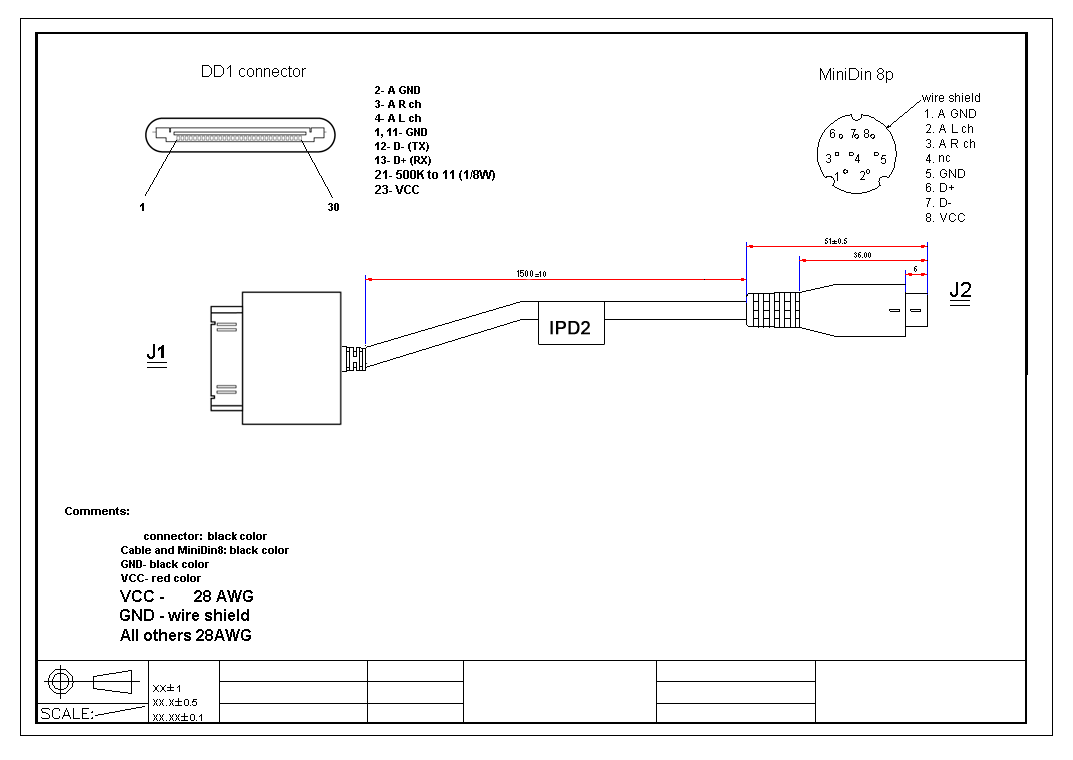

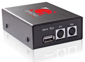

en el GROM USB que yo tengo ... a parte del JACK tiene otro conector circular que pone IPOD de varios pines (agujerillos)
aquí se ven ... tiene USB - JACK - ipod¿? ...
ni idea ... eso para los que tengais ipod jeejje ... que seguro que controlais más que yo de ipods ...

in_out;7735402 dijo:
Este es como el mio, no habia caido yo en ese conector si pone ipod o no, luego le echare un vistazo.

sevillano;7735417 dijo:
anda la leche, pues no me habia fijado hasta ahora :fs:
Pero yo crei que a ese conector iba el cable que te suministraban los del GROM y luego ya de ahi, te lo dejaba en un conector hembra de USB, para conectar cualquier dispositivo USB que quisieras :roll:
pero claro, esa clavija, no es nada parecido a lo que es la del IPOD, asi que en todo caso habria que comprar un adaptador, el cual es el que te mandaran con el de la version de GROM para IPODs; asi que estamos como antes #-o

bossweb;7735579 dijo:
Los cables que vienen con el grom para conectarse al coche van en la otra parte que no se ve en la foto, y el unico cable que trae el grom es un usb marcho hembra de un metro y poco por si lo quieres poner en otro lado. Y en ese conector no se que ira, pero es un minidin normal, me imagino que si te pides ipod te venderan el cable adaptador, ni papa

Pues el cable parece ser que lo venden ellos, es este:
http://www.gromaudio.com/docs/ipd2.gif
y es minidin8 a dock ipod
si, es ese ya esta echo el pedido, ahora a esperar a que lo manden, e estado mirando y el grom usb tambien es ipod, y por eso es mas caro que el de ipod porque tambien trae usb pero el cable del ipod lo venden aparte bueno un saludo y cuando lo pruebe ya comento por aqui los resultados.
salu2
