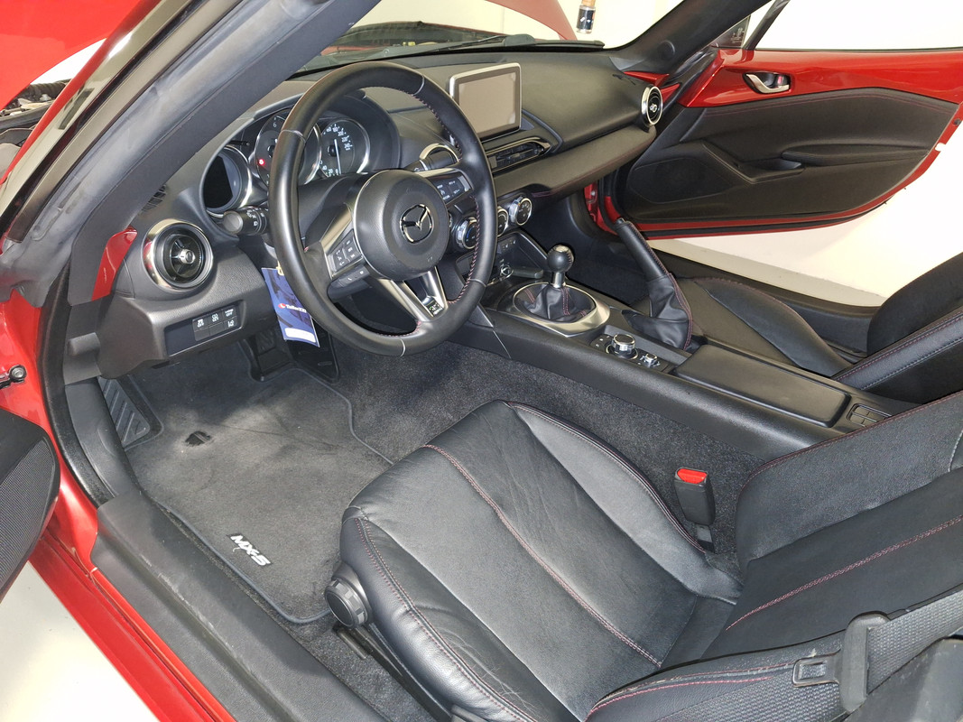

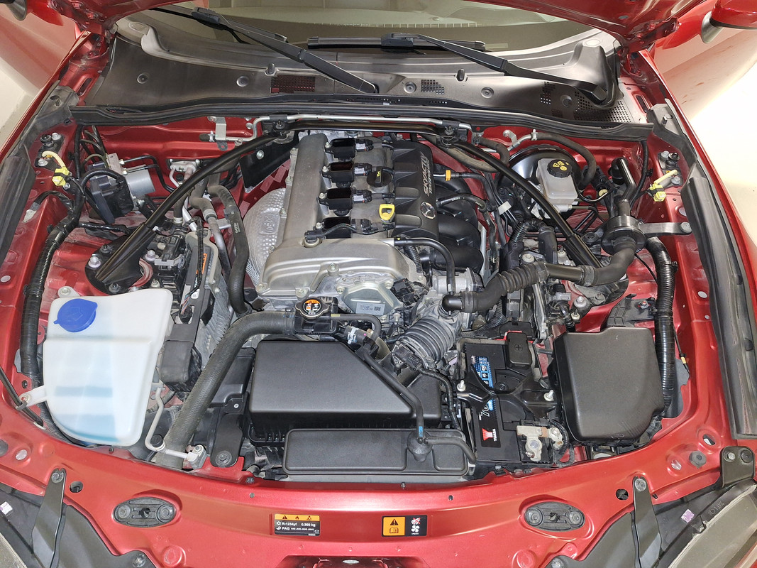

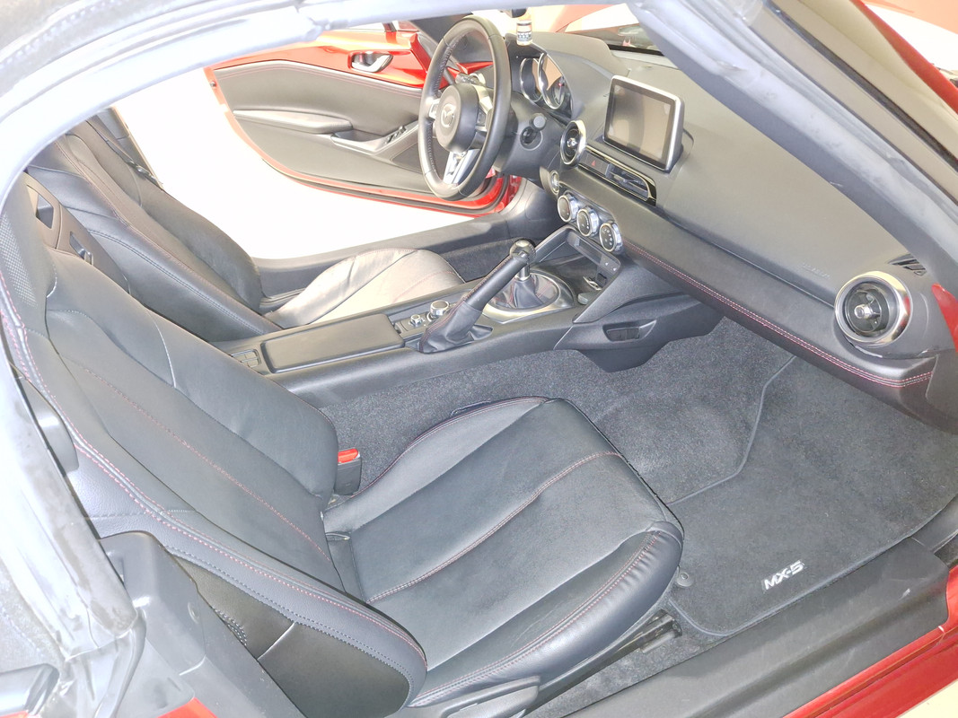

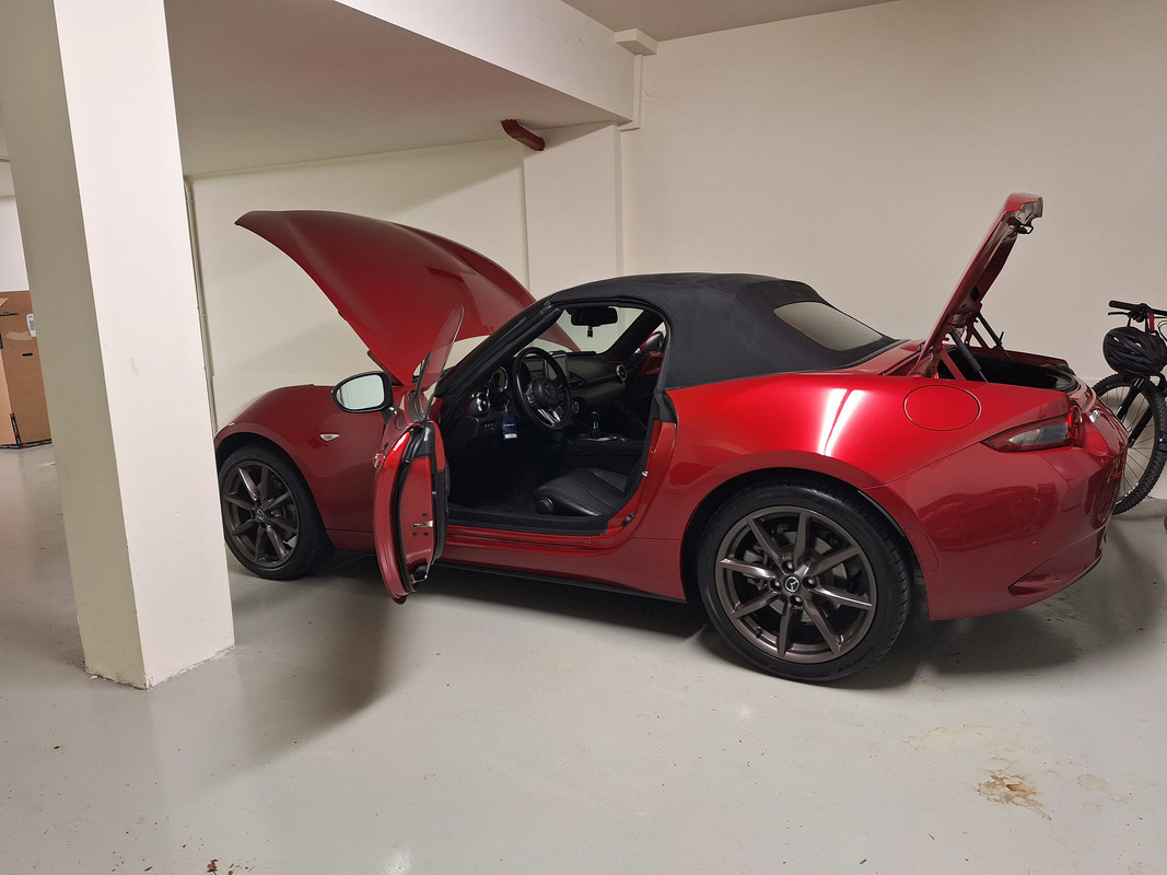

Hola, hoy tocaba limpieza a fondo.
Me gustaría decir que soy de esos que lo hacen todo ellos. Trata los cueros plásticos etc jajajja
Pero no es verdad.
Quería limpieza muy a fondo.
Exterior.
Llantas.
Neumáticos.
Vano motor completo.
Maletero, desmontando todo.
Interior completo.
Tratamiento de cuero
Tratamiento de plásticos.
Lavado capota y los entresijos jajjaa
Tratamiento impermeabilizante.
Y ha quedado ya si. Como yo quería.
Ahora está abajo con todo abierto para que ventile jajajja
Antes de que se meta conmigo @Gavira tengo que cambiar alfombrillas jajaja. Están destrozadas

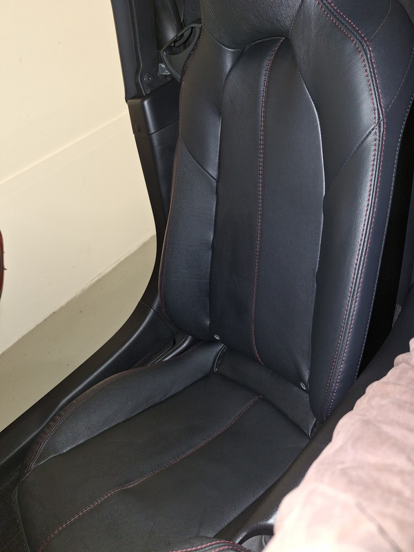

Parece mentira como se nota el tratamiento al cuero,
A ver mañana como queda la capota pero tiene muy buena pinta la limpieza que le han metido. Ha rejuvenecido unos años
Ahora ya está en stage 0 que dirían unos.
De serie perfecto para empezar a hacer tonterías que lo vayan mejorando o empeorando jajajja

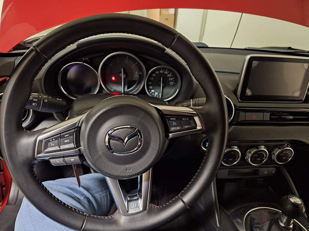

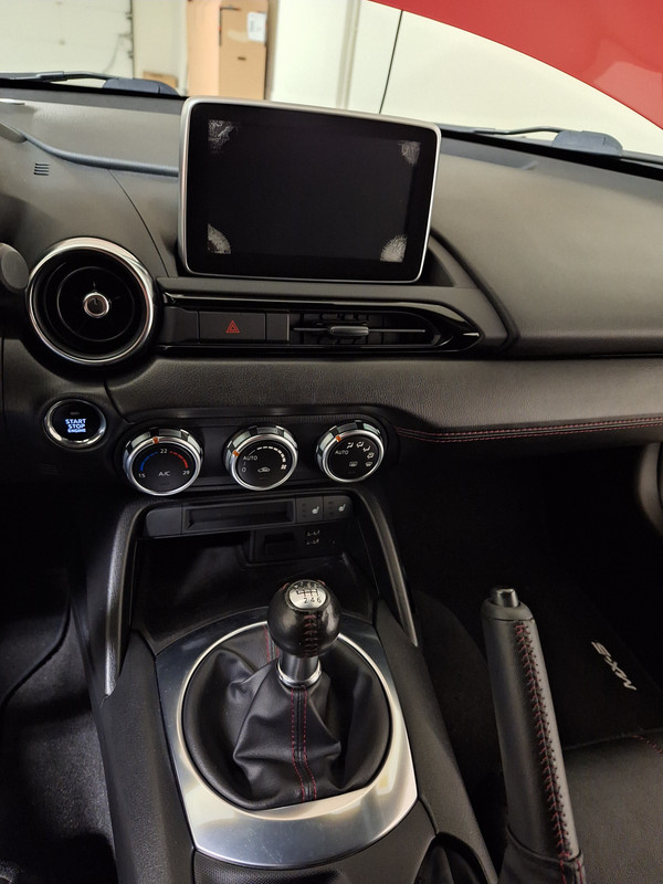

La pantalla... ains es un fallo común en las pantallas de mazda de estas generaciones. Es un tema del pegamento interno , al tacto no se nota y con la pantalla encendida tampoco.
Pero apagado queda así. En usa mazda las cambia en garantía. Aquí te pasan un presupuesto de cambio de unidad de 1500€ jajja. Cuando se rompa del todo ( que le falta mucho) le pondré una de segunda zarpa de ebay que hay muchas

lo de la garantia extendible solo es posible si has pasado todas las revisiones en concesionario oficial.
@tartalo , el modulo de Android Auto que ponen en el concesionario oficial funciona bastante bien, aunque no es barato. Sí lo pones, puedes quitar la tarjeta del navegador y así el dispositivo multimedia funciona más rapido.
Yo la pantalla la tengo con marcas similares a las tuyas, pero más pequeñas.
En este hilo de mx5forum hablan de la misma problemática, y hay un enlace a aliexpress para comprarla y otro a un video de Youtube que muestra lo que hay que hacer para cambiarla.
https://www.mx5forum.es/forum/viewtopic.php?f=28&t=11501

Bueno, primera mod brico o como le queramos llamar.
La pantalla yo no sabia que era táctil porque la mía no lo era jajaja. Sabía que estaba fea pero no sabía que estaba averiada. No me importaba mucho ya que fue un tema que el vendedor y yo hablamos y ajustamos precio.
Una nueva en mazda vale unos 1500€ y en ebay hay bastantes por entre 500 y 600. También se puede poner un panel Android de 10" por unos 600.
Pero así como en el m135 lo veía aquí no le pega. En este coche todo es pequeño y un pantallon solo quitaría visibilidad para las curvas.
Así que he investigado mucho y he visto que realmente lo que se rompe es una membrana llamada digitalizador dentro de la pantalla. Mazda te cambia todo. La pantalla y el pc con Linux que lleva, por eso el precio.
He encontrado el digitalizador por 14€ y m3 he puesto a desmontar jajaja.
He intentado seguir un video latino de cómo hacerlo pero no era capaz. He seguido el modo japonés germánico en el que para quitar la patraña del panel central empiezas desde.... la puerta del copiloto

Pantalla táctil arreglada. Ya funciona todo como debiera
Presupuesto 14€ y unas 4 horas no teniendo ni idea de lo que hacia vs 1200 - 1500 de mazda.
Ahora toca actualizar firmware poner modulo Android.
La verdad la pantalla gana mucho respecto a como estaba ya solo en el tema estético. Solo por eso merecía la pena. Pero lo bueno es que se ha recuperado la funcionalidad táctil al conpleto

Voy bien pero si que he notado que el pelo me roza el techo e inconscientemente modifico mi posición de conducción. Voy más cómodo sin techo ( casi el 90% del tiempo aunque haya 9 grados jajaja)
Pensaba hacer otras cosas, pero he pedido el kit de bajada de asientos de jass performance. Me llegó ayer y me he puesto a ello. Gana casi 50 mm de altura en teoría. Mañana veremos...
Por ahora el coche está así jajaja

En qué consiste ? Guías más bajas ?
Pedazo coche tienes capullo ..
tartalo
Centrifugador
TSI - N55
30 Dic 2009
4.832
6.147
Muchas gracias Nebur.
Acabo de terminar la instalación. Se puede hacer mas rápido si no haces tantos viajes como yo al leroy merlin a por herramientas que te has olvidado jajaja.
Son unas guías nuevas, mas bajas manteniendo la posibilidad de ajustar la posición del asiento y todo. Hay mas baratas fijas, pero no me gustaba la idea de no poder mover el asiento.
Pongo una foto con el resultado final comparándolo con el copiloto que va stock.
La diferencia dentro es brutal.
Ahora voy mas cómodo capotado que antes descapotado.
Puedo ajustarme mucho mas la posición del asiento y acercarme sin tocar el techo ni nada.
Creo que suple bastante en mi caso la ausencia de ajuste en profundidad del columna de dirección.
Incluso la altura a la que queda el retrovisor ahora es la correcta y tengo mejor visibilidad tanto para adelante ( molesta menos) como para atrás el ángulo que visión por la mini ventanilla trasera es mejor.
A ver si deja de llover y puedo sacarlo a darle un poco de chicha y confirmo las primeras sensaciones.
entiendo que el viento también molestará algo menos, pero eso hay que probarlo
