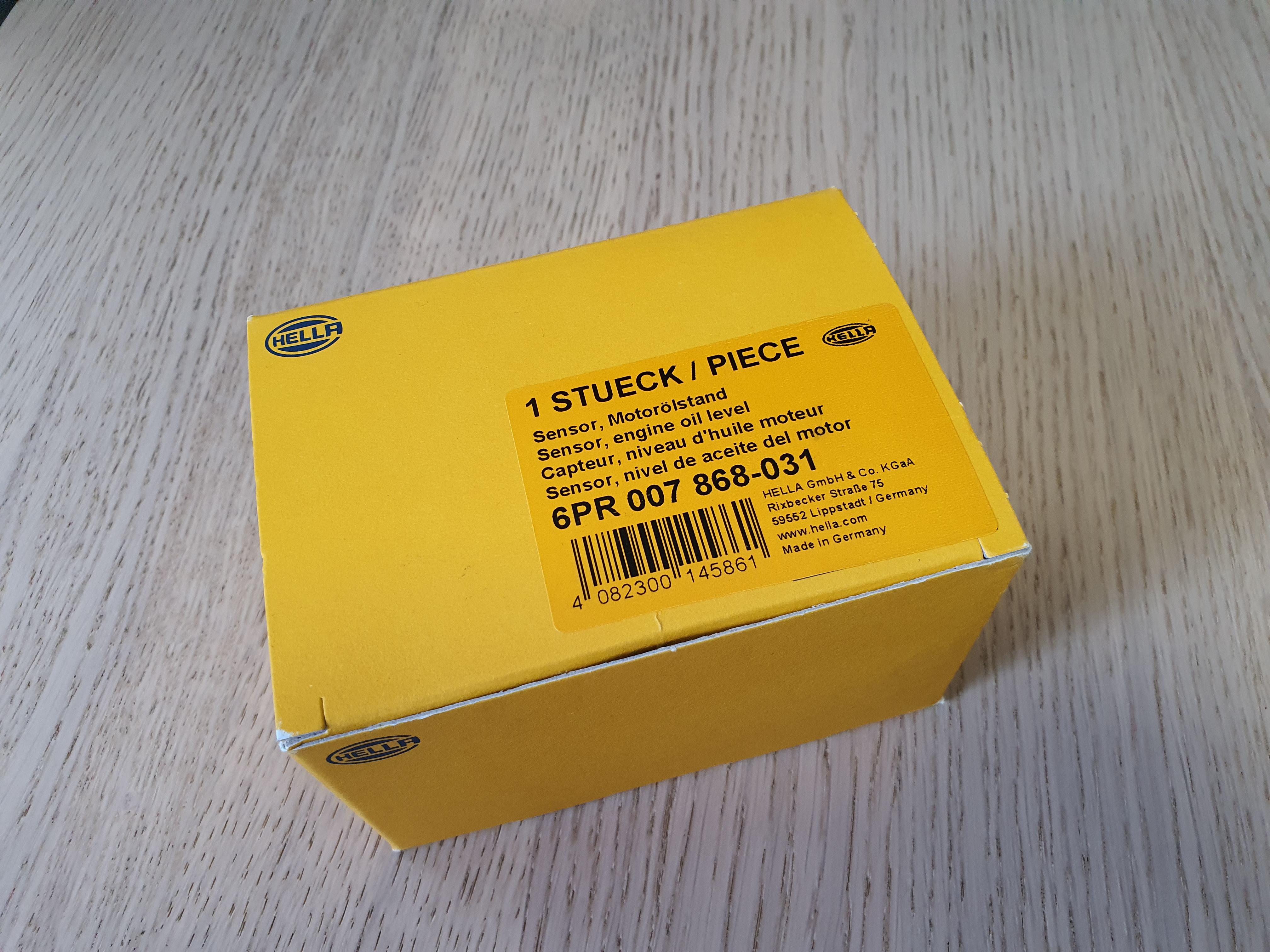

Pues todavía no lo he cambiado, pero hoy he recibido el sensor de nivel de aceite Hella.
Como se ve en la imagen, tiene borrado por fresado el logo de BMW.
Ahora toca esperar al cambio de aceite para ponerlo. Lo cambié hace unos días, por lo que a lo mejor vacío el cárter y lo reutilizo. A ver si tengo un rato...
