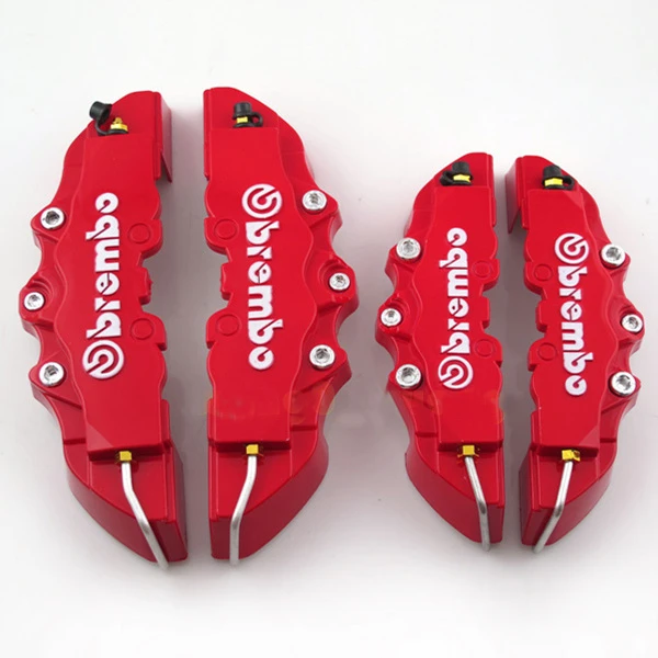

Y lo máximo son estas tapas de plástico, tienes que tener cuidado con los piños al frenar, que se lo digan a @Nando fer 22. :finga:
4-unids-Red-3D-Brembo-Style-disco-pinza-de-freno-cubre-4-unids-delantera-y-trasera.jpg_Q90.jpg_.webp
