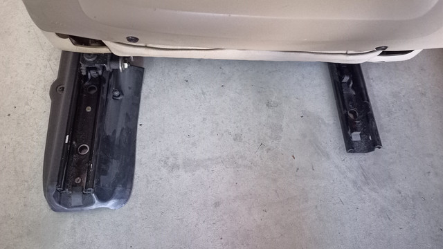

Pero no te animas a sacar el asiento y mirar los motores a ver que les pasa??
En realidad son 4 tornillos y una mesa para ponerlo boca abajo (o boca arriba) y una bateria por ahi cerca para darle corriente y ver si se mueven o qué.
Perdon si esta obviedad se ha dicho ya, me suena haber leido algo de esto algunas paginas atras pero no me acuerdo ahora que pasaba realmente.

El asiento está atascado y no corre hacia delante, por lo que es imposible acceder a los tornillos traseros, habría que intentar sacar el motor de regulación sin sacar el asiento.
Umm… veo mas imposible acceder a los motores de forma medio razonable, aunque lo subas a tope el asiento. Y rompiendo o doblando los plasticos esos que tapan las guias??
Voy a bajar a mi coche a ver si lo visualizo mejor, que ahora asi de cabeza no se si lo que digo se puede hacer.

Imposible, quizás si se desmontan las molduras laterales, haya acceso para soltar los tornillos que sujetan el asiento a las guías.

Si, a las molduras laterales me referia. Pero si el asiento esta en la posicion de la foto, complicadillo llegar a los tornillos de atras.

Le he hecho una foto al asiento del lado acompañante pero puede valer. En este caso esta un poco atrasado y a los tornillos de alante si que se podria acceder, pero a los de atras sin moverlo o quitar la tapa que señalo, imposible.
Esa tapa diria que se puede quitar sin tener que sacar el asiento y los tornillos de atras se quedan a la vista.

Para quitar el asiento (de un cabrio), hay que quitar las dos tuercas delanteras, y los tres tornillos traseros, (uno en la guía derecha y dos en la izquierda).
Si el asiento no va hacia adelante del todo, es imposible acceder a uno de los tornillos izquierdos, y aún así cabe el vaso justo.
No veo manera de poder hacerlo sin mover el asiento, a no ser que con algún útil se llegase a cortar la cabeza de los tornillos...
Voy a intentar poner una foto, con el movil no me aclaro...
Si queréis algo más decidmelo ahora que lo tengo desmontado, porque lo voy a montar todo en cuanto tenga un rato.

El problema es que el asiento se atasca en un punto y no corre hacia delante, por eso es imposible acceder a los tornillos traseros.
Sí, sí.
Lo he entendido, por eso digo que sin poder correr el asiento veo difícil poder desmontarlo.

¿No habrá alguna manera de liberar el motor de regulación longitudinal para que el asiento corra por el carril y poder desmontarlo?
Eso es lo que desde el principio les he dicho a @Teruka y Rafa, intentar soltar el motor desde debajo del asiento, es complicado, pero creo que se podría hacer.
Serían estos tornillos.
