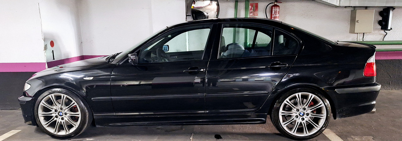

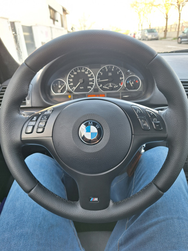

Hoy ha tocado recoger el coche con las 4 llantas restauradas, el volante retapizado y la moldura del mismo reparada, ya que tenía los típicos roces con los años.
A corto plazo todo lo que quería hacerle está hecho :)
Luego si puedo subo unas fotillos
Actualizo con una foto del volante tapizado y la moldura reparada. Si puedo luego subo una de alguna llanta

Así es como quedaron las llantas, no están limpísimas pero para que os hagáis una idea. Tenían los típicos roces de bordillazos.
A la espera de hacerle un pulido y un paralelo, lo tengo como tenía en mente cuando lo compré, allá por el 2019.
Ha quedado muy bien el volante, y en cuero liso como salía de serie y como me gusta a mi.
¿Que tapicero te lo ha hecho??
Yo quiero enviar el mio a tapizar y no sé donde mandarlo, hace años tube muy mala experiencia con uno de Madrid.
Pues son unos chavales de Valdemoro, Automóvil tapicería, curran muy bien la verdad
