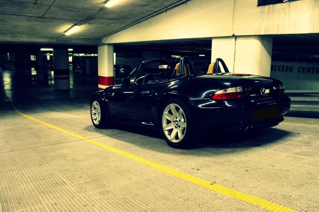

Buenas angearoZ !!, yo tengo hecho el mod de la antena, tapar y pintar. lo de la radio, no le hice nada, lo deje por dentro tal cual, por donde vivo sigo escuchando la radio igual que antes.
En estas fotos se ve.

Yo no puedo hacer eso porque ya estuve un tiempo sin antena y no sintonizaba absolutamente nada, así que habrá que montar algo interior.
Por cierto tu Z se ve de lujo me encanta.

Xarly y Luitex, vaya par de cochazos. Para mí, el color perfecto del roadster es en negro, queda muy muy musculoso; mi anterior Z era negro y me encantaba así, a veces me da pena que el nuevo no lo sea. Lástima que sea un color tan poco sufrido, y yo tenga tan pocas ganas de andar limpiándo el coche cada semana, bkuena excusa para no echarlo demasiado de menos.
