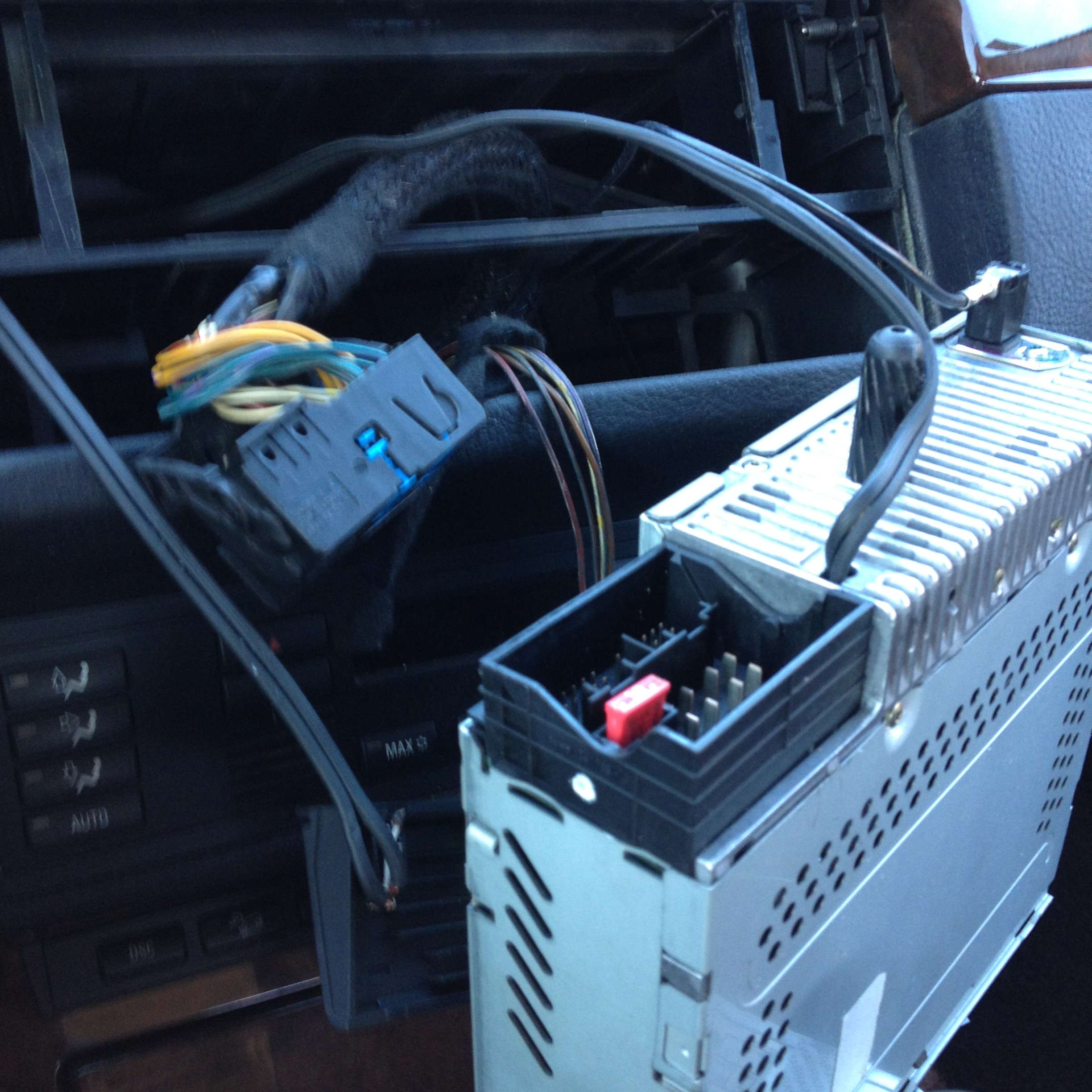

Mamut
9 Nov 2012
92
6
Tampoco queria que salieran tan grandes.........no tengo NPI
Pero bueno este es mi radio....
La segunda esta fatal...
Mamut
9 Nov 2012
92
6
Estoy aprendiendo, paciencia y disculpas
Esto ya es otra cosa, vamos mejorando
Mamut
9 Nov 2012
92
6
Txentxo, tenias razon es de 40 pins,
Hoy he desmontado todos los elementos para empazar a saber por donde voy,
Este es el cassette por detras, que va delante encima la radio
Si la conexion de 40 pins esta delante, ya no necesitare el cable de 5 metros?????????
