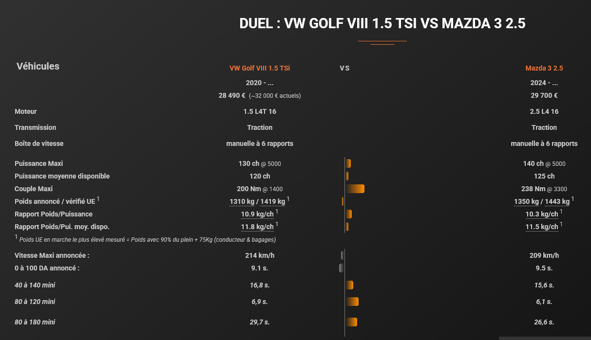

    Solo son datos... entiendo que el Golf irá mejor pues tiene suspensión trasera multibrazo con estabilizadora trasera... cosa que el Mazda 3 no tiene ninguna de las 2

    Anda, pues aunque no de la misma fuente... gráfica del 25e como el de WIRZON: 200 Cv a 2500 vueltas.(lo azul es chipeado a 30e)
    Y un 330i 231 CV, nada manco: 100 Cv a 2500 rpm y "el 90% del par abarca unas impresionantes 4200 rpm aprox" http://defahult.blogspot.com/2008/07/curva-de-potencia-bmw-330i-2002-231-cv.html
    En efecto, a ese régimen hablamos de la mitad de potencia....y con aún más diferencia por debajo.
