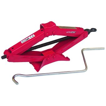

Qué gatos entonces podrían servir? De esos tipo tijera no sirven??
Me han regalado uno como este que pongo, pero a las malas me pillo uno hidráulico de esos que traen a veces en el Aldi (ya lo tuve)
yo recuerdo que había coches con formas específicas donde se anclaba en gato o apoyaba.
En cuanto pueda echo un ojo a ver cómo va en el u11, pero entiendo que tendrá unas zonas de apoyo que van marcadas.
medito para añadir que en el manual viene la hendidura para usar el gato y demás, si tu gato es como el de la foto que has puesto seguramente encaje, suele ser para que apoye y no baile.
Sí, Hoy le he levantado con un gato de taller y hay un taco para apoyarle.
También acabo de ver que hay unos acoples para encajarse en ese taco por si hace falta (creo que yo no necesito esto)

no es
pues sí te hacen falta... y un gato con superficie plana de apoyo, como un gato de taller
