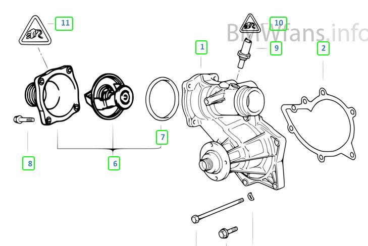

@Rafael si te dice "activation map cooling " el calentador que lleva dentro el termostato está roto. Es un fallo común en M62, hay que tener cuidado no suba por el cableado anticongelante, hasta la DME.
Pues resulta que ese error me salía desde hace años y ya en 2008 le cambié el calentador sin que se solucionara. Como no ha dado ningún síntoma desde entonces y la doble temperatura ha funcionado siempre bien no le dí importancia. Me imagino que el calentador es lo que llama BMW Double temperature switch, la pieza #9 porque otra cosa no veo.
No me refiero a la pieza número 9 , me refiero a la 11, que va integrada en el termostato.
Esa resistencia va integrada en el termostato como bien dices, sin embargo cuando cambié el termostato seguía apareciendo el error "activation map cooling"
Yo padeci muchísimo con ese fallo, a mi no me iba la doble temperatura. El activation map cooling, es fallo de ahí, el problema como te decía, es que puede subir por el cableado el anticongelante y llegar a la DME, yo aparte de termostato tuve que cambiar el conector del cableado, el anticongelante lo había estropeado.
¿quieres decir que el anticongelante sube por capilaridad?
