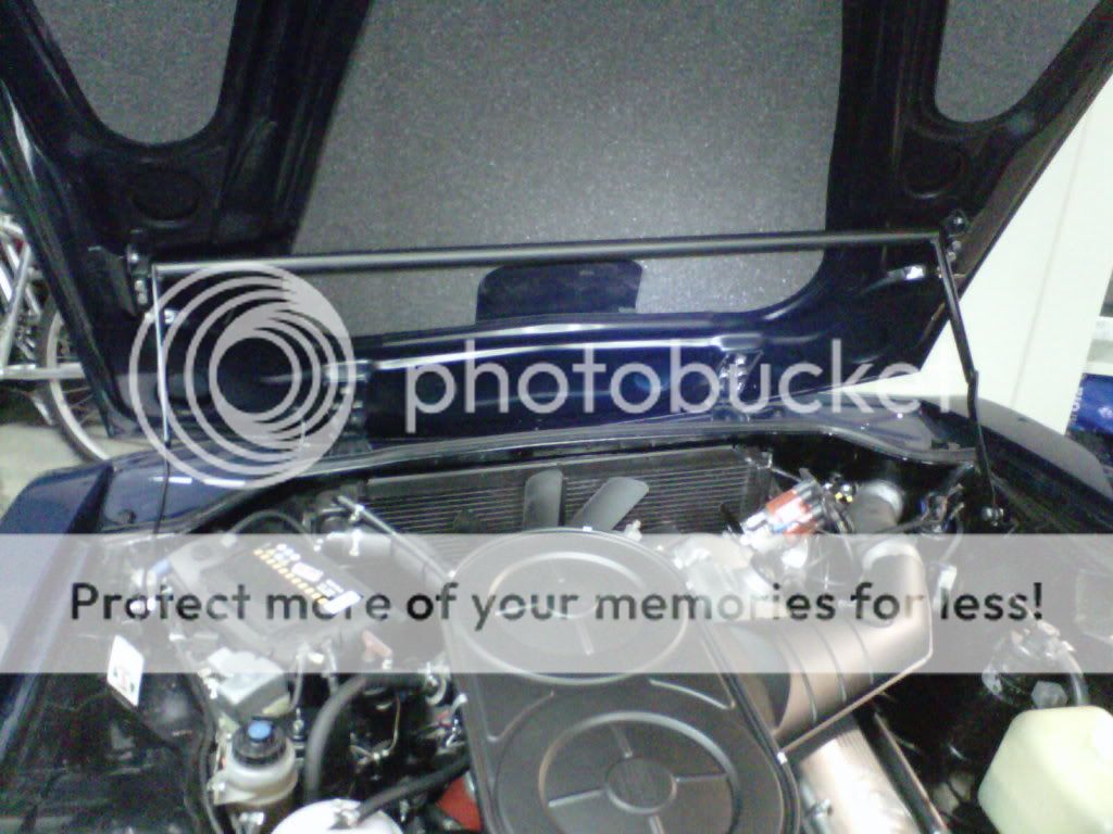

Al final me dicidí a pintar el vano. Empecé a desmontar cosas que "estorbaban" y al final el coche quedó así (vivan los "poyaques" :descojon:):
En la foto ya está lijado. Se trata de un lijado ligero, matizando la pintura, más que nada para garantizar el buen agarre posterior. Eso sí, en los puntos en lo que había saltado la pintura y aparecía algo de óxido superficial, lijado profundo.
Comentar que de fábrica, salvo los pases de rueda, el resto trae muy poca pintura, por lo que a nada que lijas ya sale la imprimación.
Mañana mi padre prodecerá al pintado. A ver qué tal nos va.
Salu2

Pues ya tá:
De paso también se ha pintado el faldón, que estaba un pelín chungo:
El coche necesita un repaso de carrocería, pero eso lo dejamos para más adelante, que con esta fase ya vamos servidos de emociones...
Como curiosidad, comentar que el color original "kashmir-metallic" (143/1) no existe en formulación para pintura bicapa al agua al ser tan antiguo, por lo que al no tener tiempo para reformulaciones o preguntar a Standox en Alemania, pues se ha preparado un color "a ojo" tirando de pastillas de color. No ha quedado mal y teniendo en cuenta que se trata del vano, pues más que aceptable.
Para la carrocería ya esperamos disponer de la formulación "modelna".
Ahora le montaré aquellos elementos que se han retirado para la pintura, y pasará a la espera del nuevo motor, que ya está en el taller en fase de desmontaje de otro coche.
Salu2
Pd: Gracias a todos por los comentarios. ;-)

BUTRONILO, el aislante de la tabica estaba entero, pero quebradizo, por lo que al desmontar lo quité (a trozos, imposible entero).
He comprado uno nuevo en Walloth, pero al principio tenía pensado ir a la BMW, dado que es un material relativamente delicado y no me quería arriesgar a que se chafase durante el transporte y luego andar con devoluciones, pero al final llegó bien.
¿En la BMW has preguntado sin más o has preguntado con la referencia en la mano?
Me ha costado lo suyo colocar el dichoso aislante, por que en sí pide desmontar el cardan de la dirección, descolgando la caja de dirección. He intentado descoplarlo, pero no he podido y no quería forzar nada y luego liarla, así que he cortado el aislante y al final ha entrado.
No es que sea algo imprescindible, pero el aislamiento tanto térmico como acústico que puede ofrecer creo que hace que merezca la pena (además, si lo trae de fábrica, por algo será...).
dequincey, el taller no es de mi padre, sino que trabaja allí. Eso sí, le pedimos permiso al jefe y como si fuese nuestro...
Pedro G, dalaran, al parecer en Alemania todavía se fabrica pintura al disolvente, que va para Rusia. El proveedor del taller ya ha hecho algún pedido para un taller que se resiste a trabajar con pintura al agua. Si de allí pueden mandar los básicos para preparar el color original, bien, y si no pues habrá que reformular. Aunque miraré lo de Glasurit...
Salu2

Para reforzar el aislamiento del calor de los colectores también se puede recurrir a la "venda" de material textil que se utiliza para envolver los colectores de escape en competición.
Se envuelve el tramo próximo a la tabica y así no sufre tanto el aislante pegado a la chapa.
Salu2

Bueno, pues ya le he montado algunas cosillas del vano y he adecentado el cableado. Para ello he utilizado cinta de tela, tanto por mantener cierta originalidad y porque me gusta más que la aislante común para este menester concreto.
Por si a alguien le resulta de utilidad, dejo la referencia de la cinta:
CINTA AISLANTE DE TELA "WURTH"
25 m x 19 mm x 0,27 mm
Art. Nº. 992381
El coche ya está en el mecánico, así como el motor, en el que ya se ha comenzado a trabajar. También voy a aprovechar para introducirle algunas mejoras en otros aspectos...
Salu2

dequincey, el aislante es nuevo, comprado en Walloth.
Tenía miedo de que llegase hecho trizas, pero al final llegó entero (salvo una pequeña grieta que cerré con masilla de poliuretano negra).
Antes de colocarlo le reforcé la zona que viene con aluminio con cinta adhesiva de aluminio y unté bien todo el aislante con vaselina líquida (la absorvió toda) para nutrir bien la goma.
Me costó colocarla, ya que en sí conviene desmontar el cardan de dirección, pero como no pude y no quise forzar nada, pues tuve que cortar en una esquina, pero quedó bien.
beherit, la cinta la he conseguido por medio del taller donde trabaja mi padre. Suelen trabajar con Wurth, por lo que no hubo más que pedirle un rollo al comercial. Eso sí, antes pasé por varias ferreterías industriales, y si bien sabían qué les pedía, no tenían (y no mostraban interés en conseguírmelo).
De todas formas busca si hay alguna tienda Wurth por tu zona (aquí hay una en la capital) y allí también puedes comprarla.
