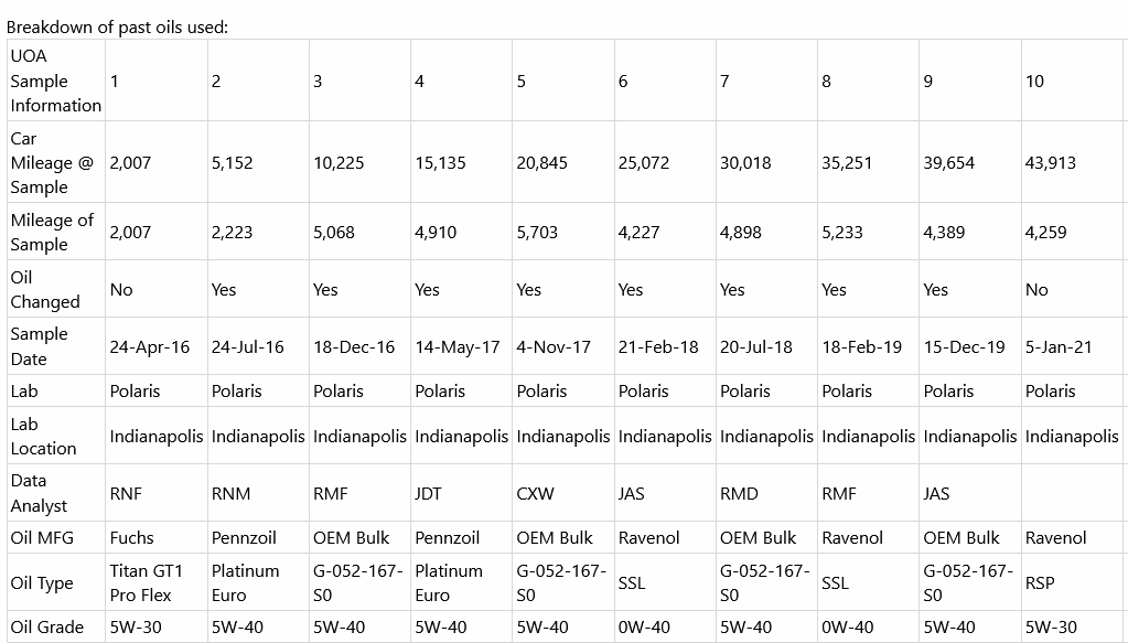

Below is UOA for my 2016 Audi S3 8V (EA888 Gen 3 Engine) with Ravenol RSP 5W30 oil.
Oil was in for little over a year and almost 5k miles (less driving this year).
Looks to held up decently.
Iron littler higher, but iron block and PPM per 1,000 miles is in line with expectations.
Also the PQ value did not rise (1 pt) so good to assume the iron particles are very small.

Chart showing some wear indicators normalized (PPM/1K miles) and the PQ Index

I have many other plots that I have for Oil and Fuel milages.
Oxidation from the VOA was around the same so I assume for Ravenol it's higher side.
Also, its been a year in the oil pan and not very many miles so would not be surprised.
Plan on changing it out in the coming weeks - probably Motul 8100 x-cess Gen 2.

Mis conocimientos sobre química son nulos ¿Alguien puede interpretar estos datos y sacar una conclusión?
El RSP ha aguantado ese intervalo de mantenimiento bastante bien (en fresco es un SAE30 viscoso, casi llegando a SAE40) Ha bajado escasamente un punto.
Algo de dilución de combustible, cosa normal sobre todo si el motor es de inyección directa, pero todos parámetros dentro de la normalidad.
Los aditivos han aguantado muy bien, sigue habiendo fósforo y zinc en altas cantidades, igual que calcio.
Desgaste normal, presencia de metales en la muestra dentro de niveles normales.
Llama la atención que marca en rojo el valor de oxidación. Pero esto es casi con toda seguridad debido a los ésteres que tiene el aceite. Calculo que la base de ese aceite es entre un 5-10% de éster, como el Mobil1.
El resto será HC + algo de PAO.
Lo negativo... que solamente es una muestra de 7000 Km y el número base ya ha decaido bastante, son buenos valores, pero por kilometraje al menos no ha sido una prueba demasiado exigente que digamos.
A falta de ver el tipo de conducción que se ha hecho, diría que es un buen aceite, pero, no lo mantendría más de 10K km bajo ninguna circunstancia. En la linea de Ravenol.

"La oxidación está marcada. Sin embargo, no se puede determinar la gravedad de estos valores de oxidación. Si se utiliza un lubricante sintético, los valores de oxidación iniciales suelen ser más altos".
Pero no es por ser sintético... es por contener ésteres en la base. Los ésteres aparecen como oxidación en los análisis de muestras. Podría solo contener bases del grupo IV (PAO) y tener un valor de oxidación bajo (sin ésteres), como ocurre con los Liqui Moly Synthoil, por ejemplo.

Entiendo que la opción es muy correcta para mi coche con inyección indirecta para uso en viajes y cambios cada 9.500/10.000 kms
Entiendo Que RSP tiene una base PAO y es realmente sintético
Sí, el principal problema que tiene es el intervalo.
Y en motores con inyección directa, la dilución, aunque esto ocurre con casi cualquiera.
Como aceite es bueno, los aditivos y la base también.

Yo me pierdo en esto de los análisis. Tampoco es que me resulten indicativos sin datos como eso, recogida de muestras, tipo de uso, clima, motor...
¿A qué te refieres con el bailoteo de las muestras?
Ya puse un video mejicano en el que el youtuber dijo que había que vivir con los fallos y perdidas de datos de los laboratorios
Mirando el valor de oxidación, si nuevo es 39, el valor de 37 en la muestra 10 no parece significativo (variación entre lotes), lo raro son los valores intermedios de 10-11-14. O lo que ha entrado en el motor no es lo mismo o el laboratorio es una caca.
El salto en la curva justo donde añaden la cuantificación de partículas apunta a un cambio de metodología, quizás lo que antes se contabilizaba como hierro ahora es partícula.
En cambio que los valores de dilución por combustible aumenten gradualmente es normal, los motores se desgastan, los inyectores pulverizan peor, la gasolina está cada vez más adulterada por alcohol, etc.
