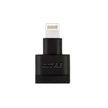

y que tal un adaptador como este?
se substituye por el del mechero y lo conectas por dentro al modulo, podria ser?

el problema de añadir adaptadores es que como no sean de buena calidad luego puede ser que el movil no cargue en condiciones dependiendo del movil , yo para el iphone X he tenido que compar un cargador belkin porque el que usaba hasta ahora con el 6s no llegaba a cargar la bateria del X

Felix tiene razon, si no es bueno no se conseguira la transmision de datos, estoy buscando otra opcion, a ver que tal.....
Hay una base de carga para meterlo en uno de los posavasos, de forma que cuando entres al coche ya no haya que buscar el cable.
Lo bueno es que trabaja con carga inalambrica
Lo malo es que hay que hacerle un pequeño brico para fijarle el cable original del conector que usemos.
La idea es meter en el fondo del reposavasos una extension como esta (o con micro usb para android)

mas o menos esto pero poniendo el conector abajo para que use el cable original
Miré esto en su momento, pero por lo que leí, deducí que únicamente carga (no es de datos) por lo que no nos vale.
