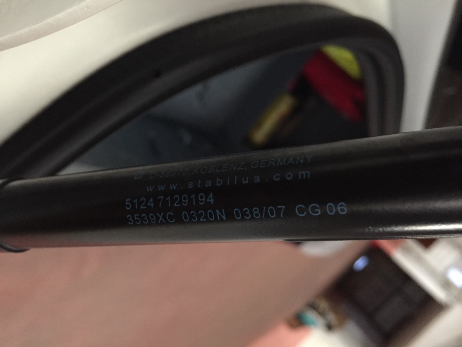

    Según oscaro las medidas, fuerza y carrera es la misma que la del e90, pero los amortiguadores para los 2 coches son diferentes. En las medidas marca 1 mm de diferencia en el largo pero no creo que importase.
    Yo tengo un colega con un e92, si puedo veré cómo es la forma en la que el maletero se abre por si este mismo
    brico vale también para los e92.

    Le he echado un vistazo al e92 de mi colega. El mecanismo del maletero es el mismo que el del e90 aunque yo noto el maletero más suave a la hora de subir que el mío cuando tenía los amortiguadores de casa.
    En principio mi opinión es que con este brico el maletero del e92 debe de levantar igual que el e90.
    Lo mejor sería que alguien que ya lo tenga echo y tenga la posibilidad de probarlo en un e92 que lo pruebe.

    Buen brico.Lo he intentado hacer con todas las medidas que as dado en un e90 y me es imposible,ya que el muelle rojo no me deja cerrar del todo el portón. Tengo los mismos amortiguadores,con la misma referencia y nada.He visto el video como 7 veces y nada.Si no te importa y medir todo otro vez y verificará, así se si estoy haciendo yo algo mal o te as confundido en alguna.Un saludo y perdona las molestias y el toston

    Los amortiguadores los he comprado en auto recambio Carlos en Málaga por Internet.
