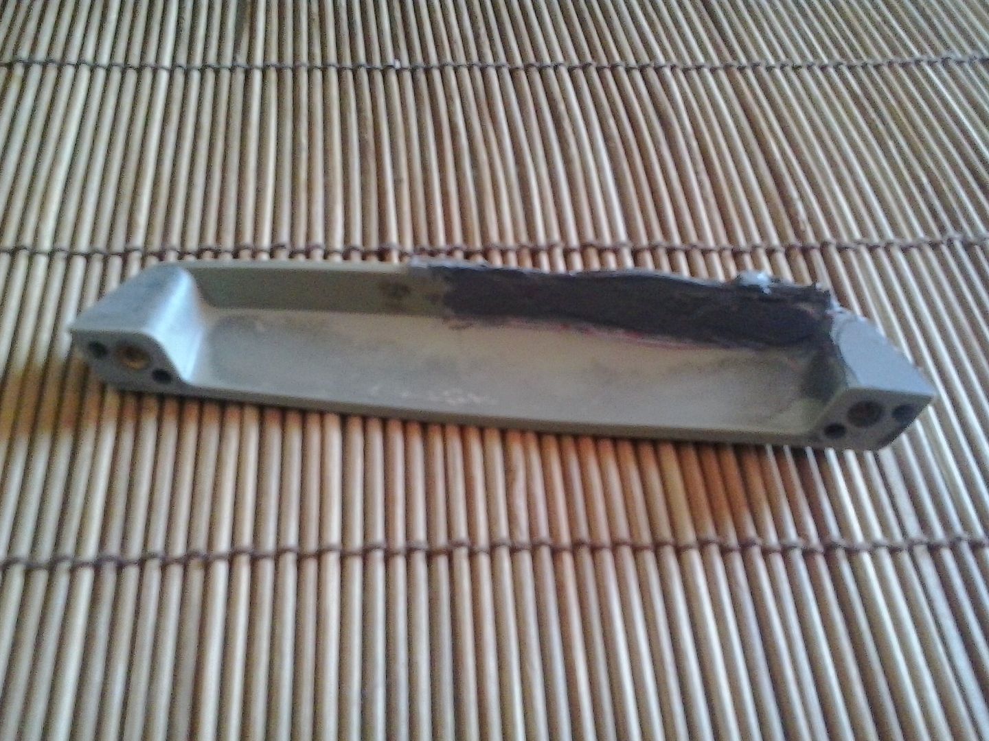

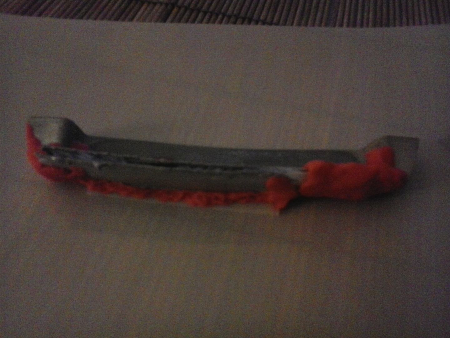

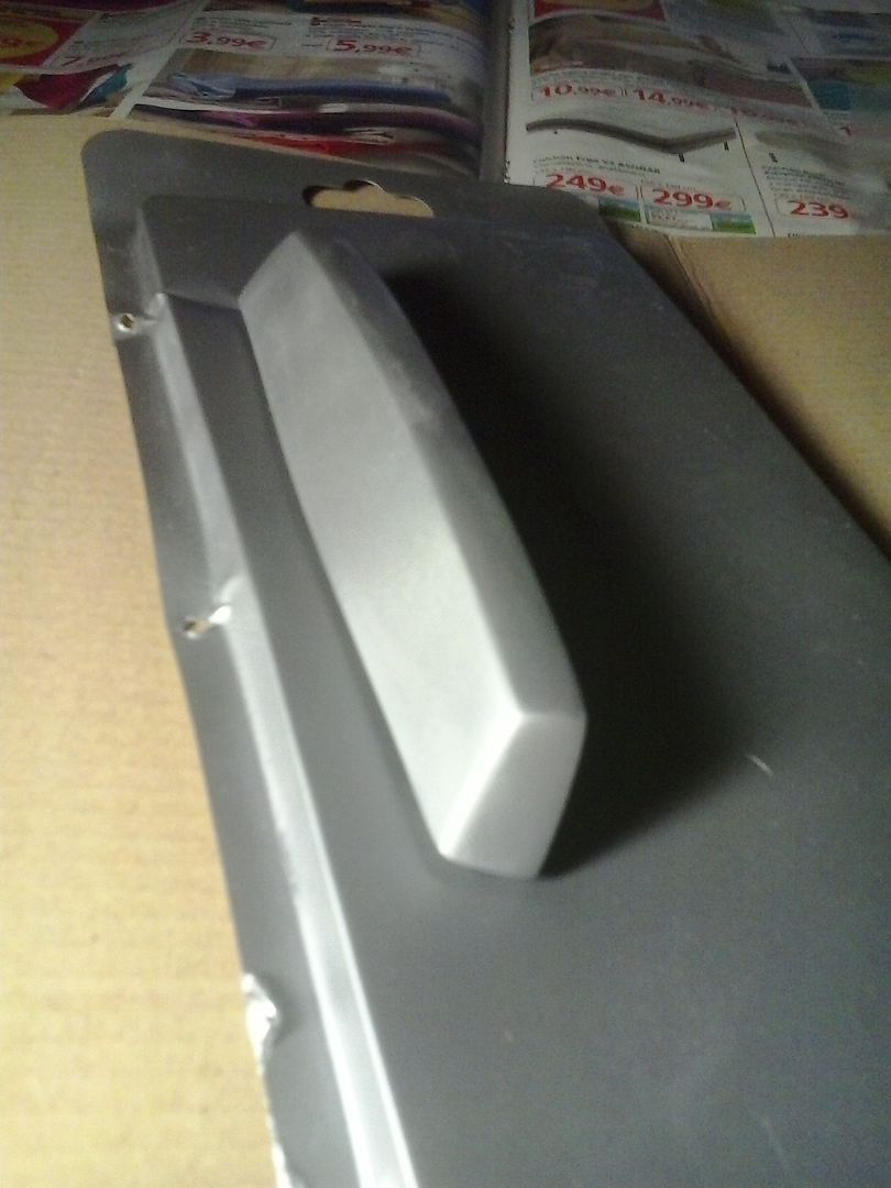

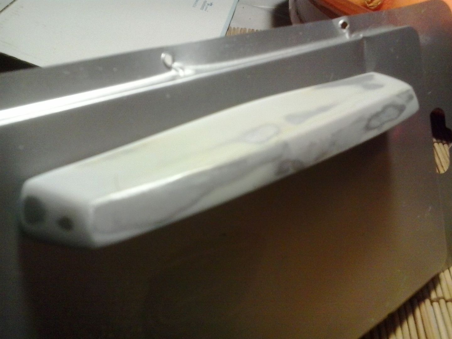

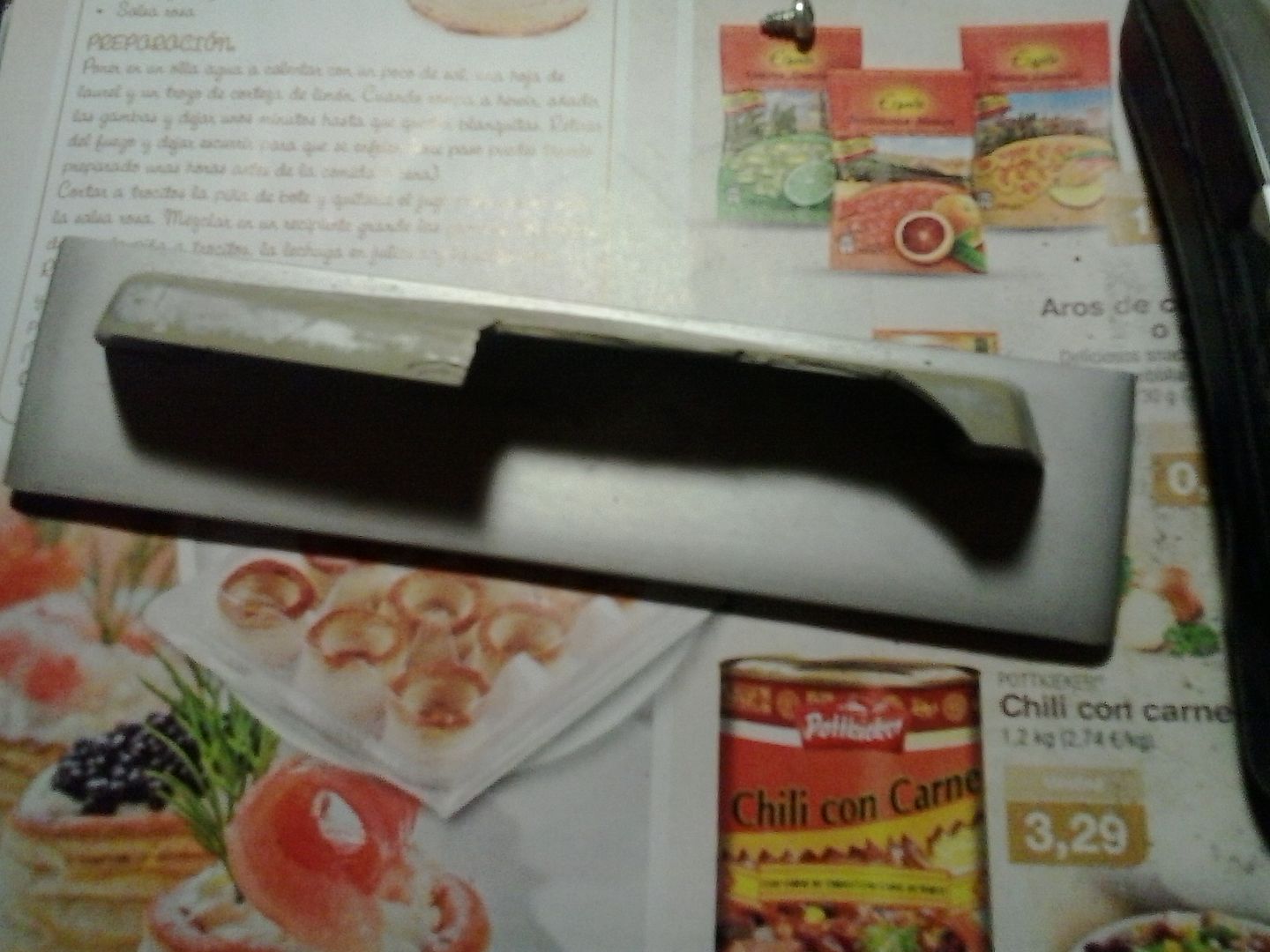

He reconstruido el tirador del cenicero con nural21:
Un poco de plastilina y un par de láminas de terfán. Con un palillo voy metiendo el nural.
El resultado no es muy bueno...
Después de poner más nural para rellenar los huecos y darle más resistencia, recorto lo que sobra y lo lijo.
Al pintarlo queda bastante bien:
(Perdón por la calidad de las fotos...)

no sabes hacer fotos, vale, pero la reproducción es estupenda, enhorabuena, buen trabajo

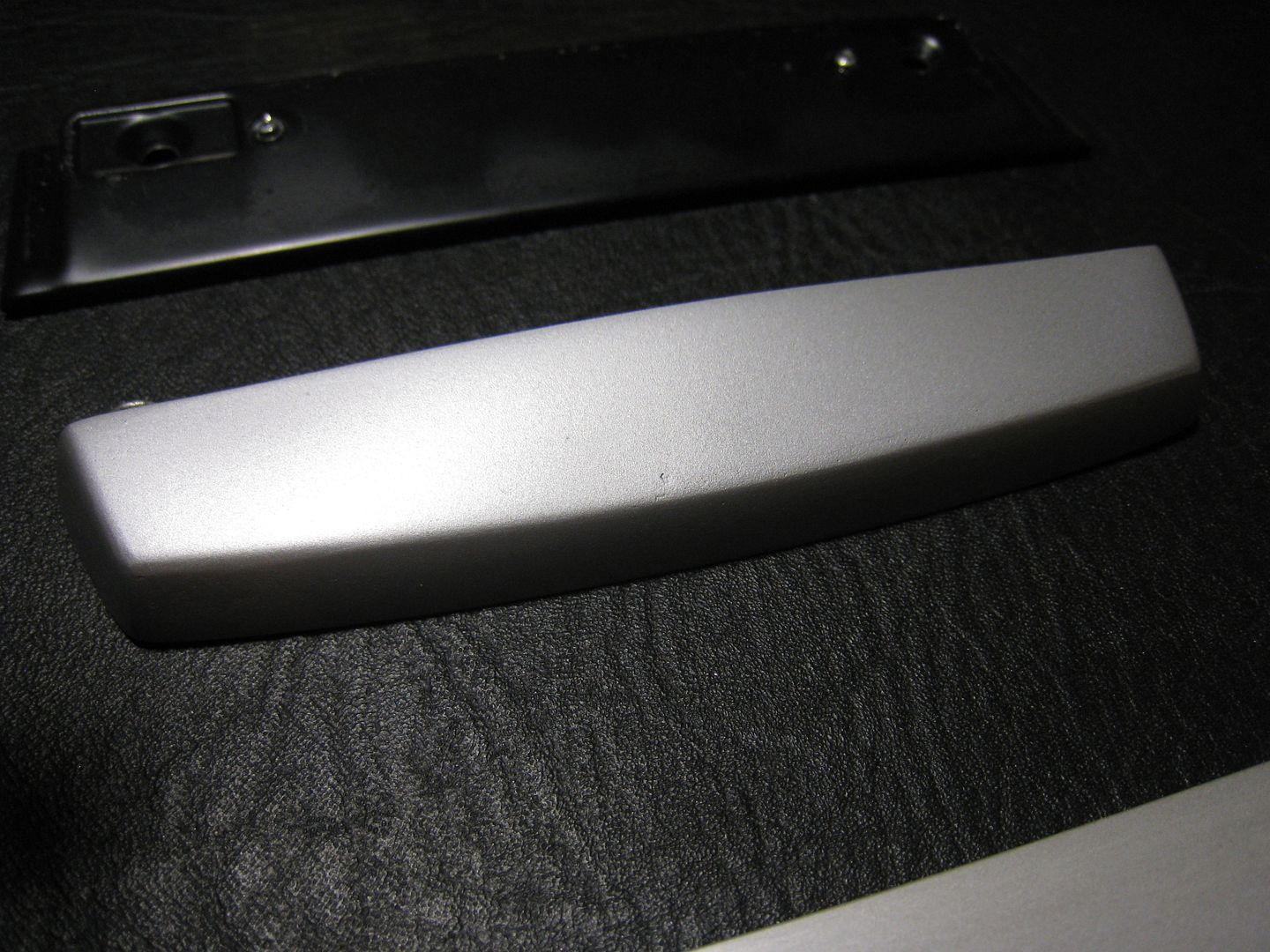

Os pongo unas fotos mejores...

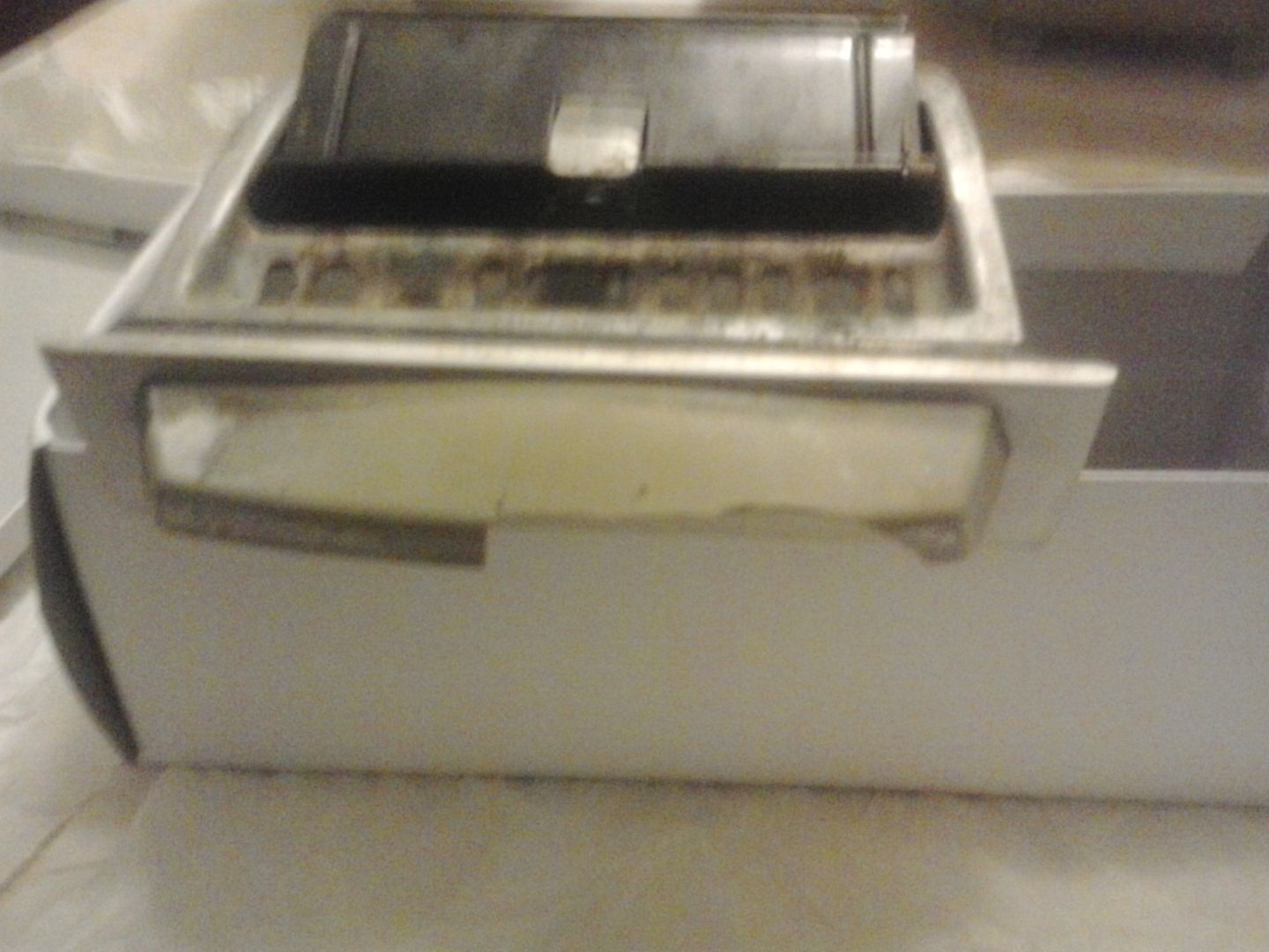

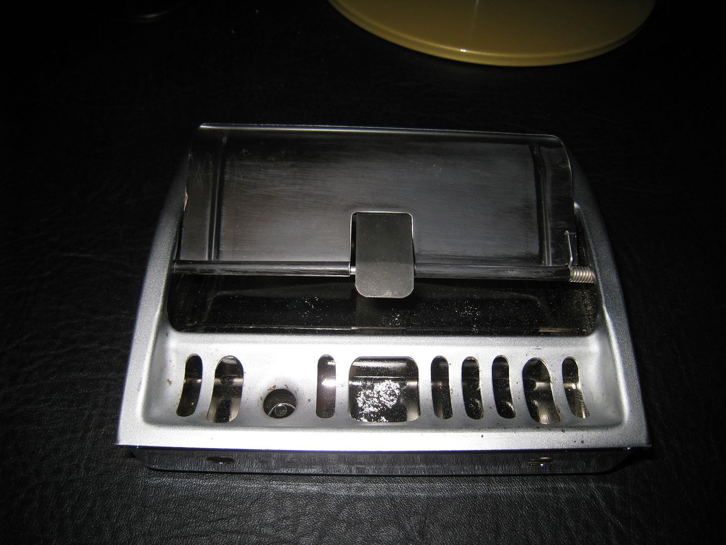

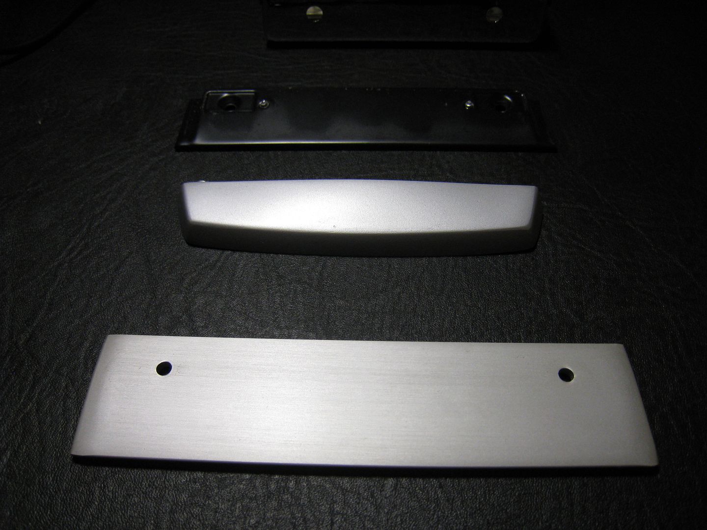

Desmonté el cenicero porque estaba oxidado y muy sucio. Para desmontar el cenicero hay que sacar el eje y para ello hay que romper uno de los extremos.
Después de limpiar todo lo que pude, llevé el recipiente a cromar y me gusta bastante como queda. El cenicero original estaba pintado por fuera de negro. Sin embargo, me gusta el acabado cromado y creo que lo dejaré así. Perfecto no se queda, ya que el óxido había hecho ya destrozo.
Tengo pendiente pintar las piezas que son negras. Pero estoy agrupando piezas para pintar: alguna de la radio, del sistema de ventilación, del cenicero...

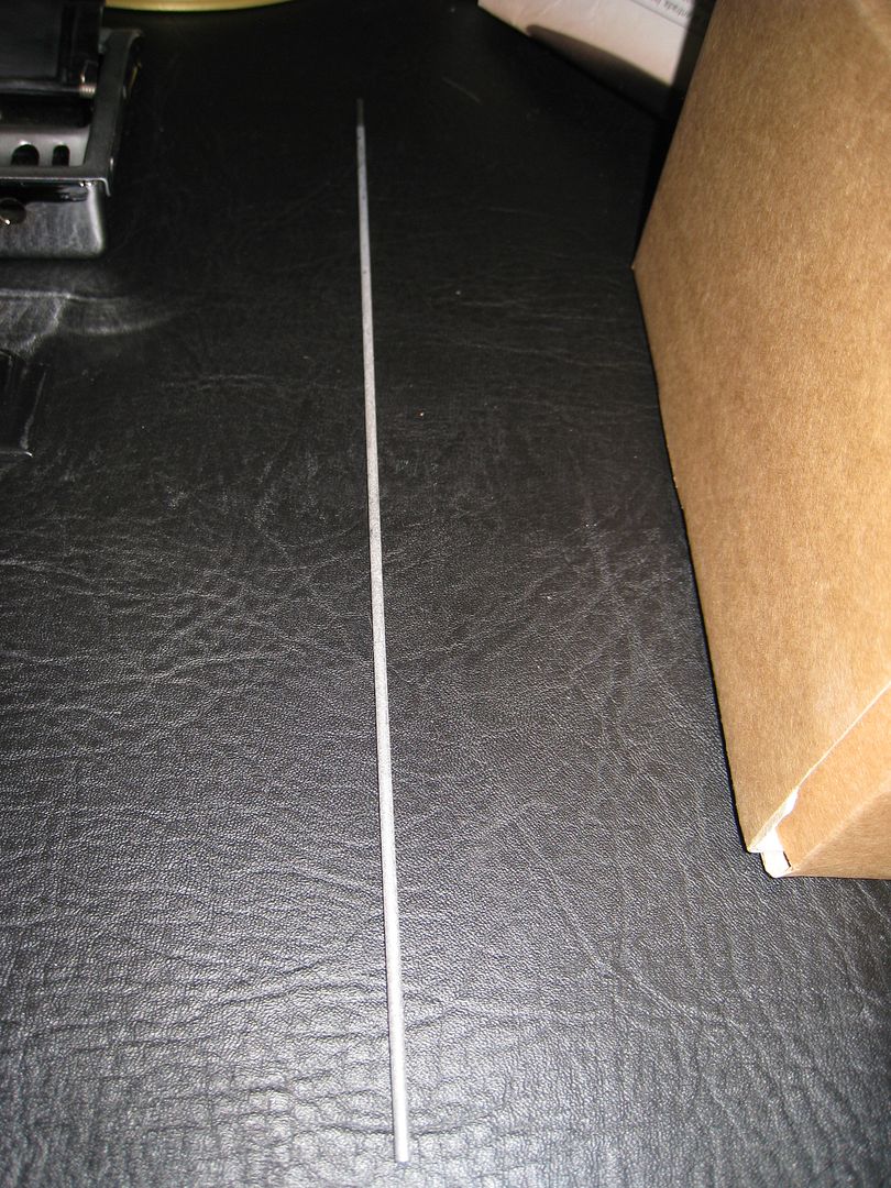

El diámetro del eje es de 2mm. He conseguido una varilla de soldar de 2mm y es de inoxidable. Le he quitado el recubrimiento y tengo que lijarla, cortarla y hacerle los topes de los laterales.

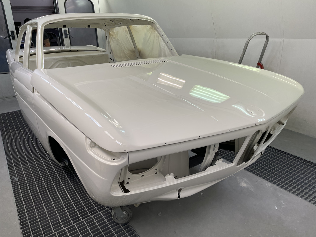

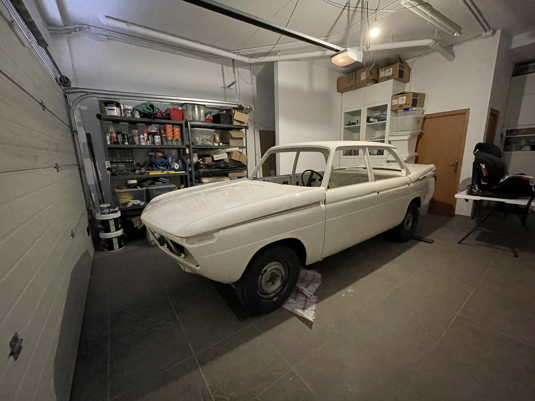

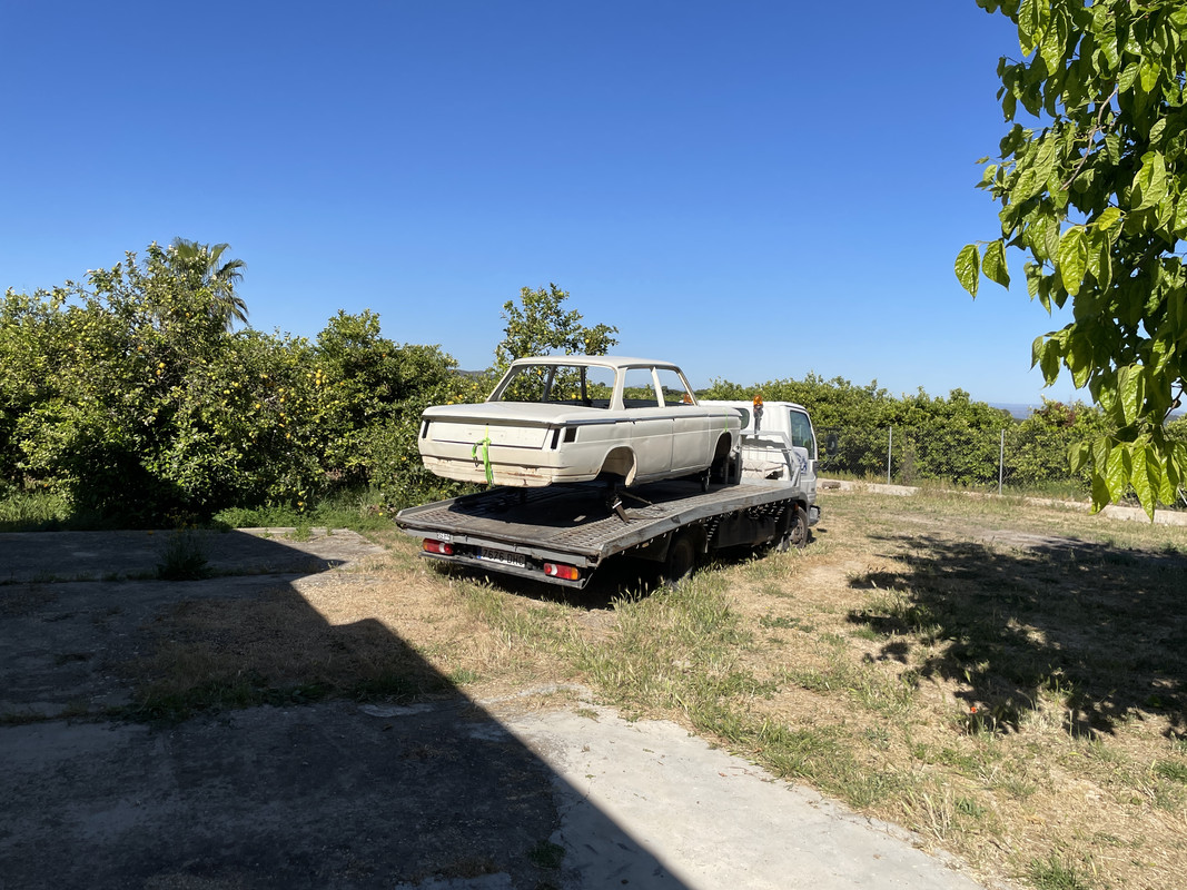

El proyecto continúa…
esta foto es del día que se fue al taller a mediados de abril
y la siguiente foto es de hoy
… no es el coche de Nino Bravo … pero este se lo trajeron de Francia en 1976 de segunda mano a Aielo de Malferit …

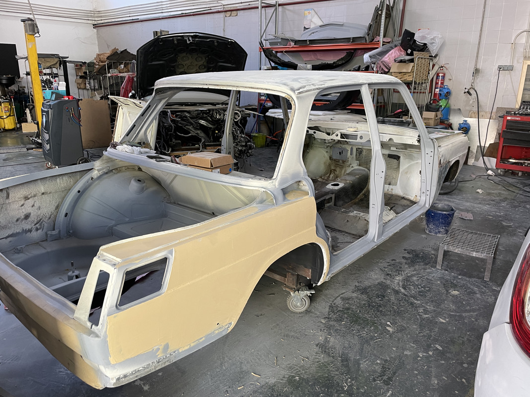

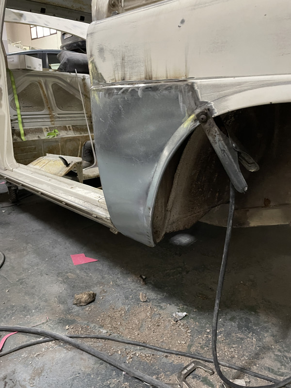

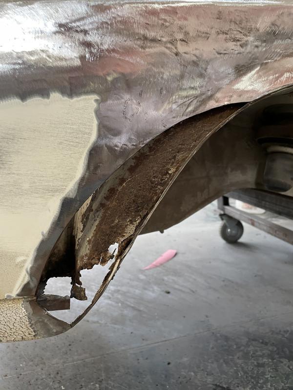

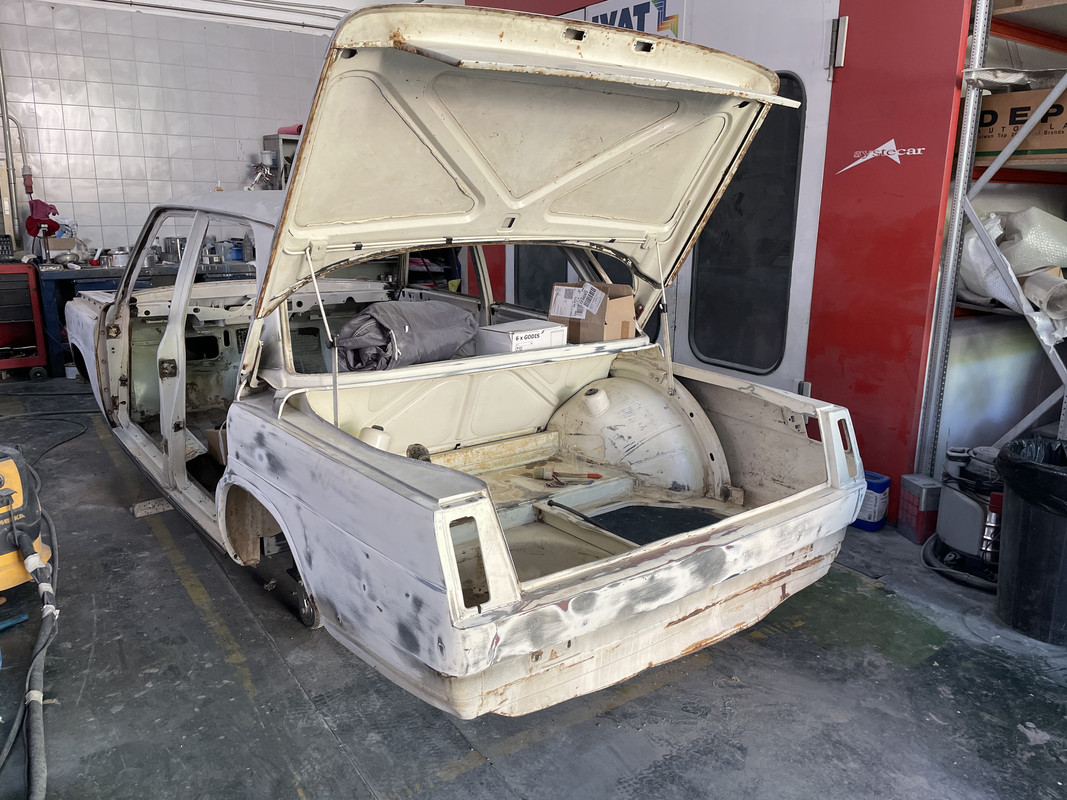

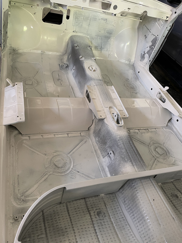

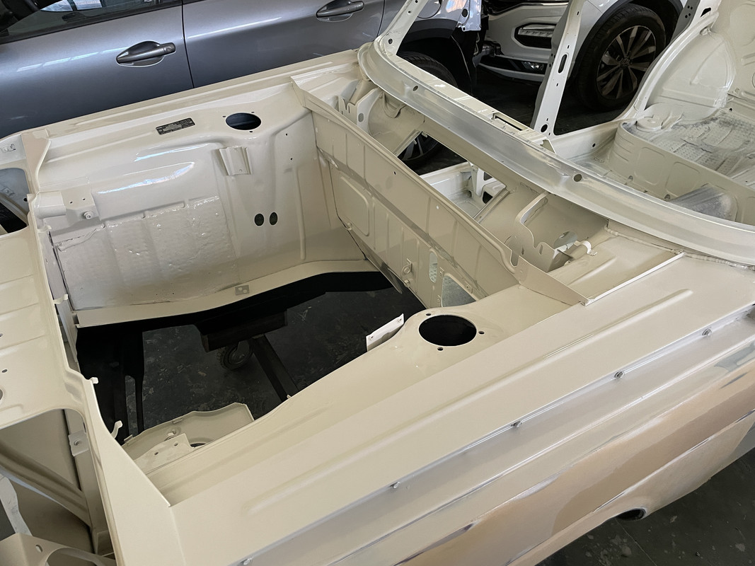

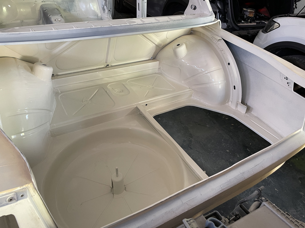

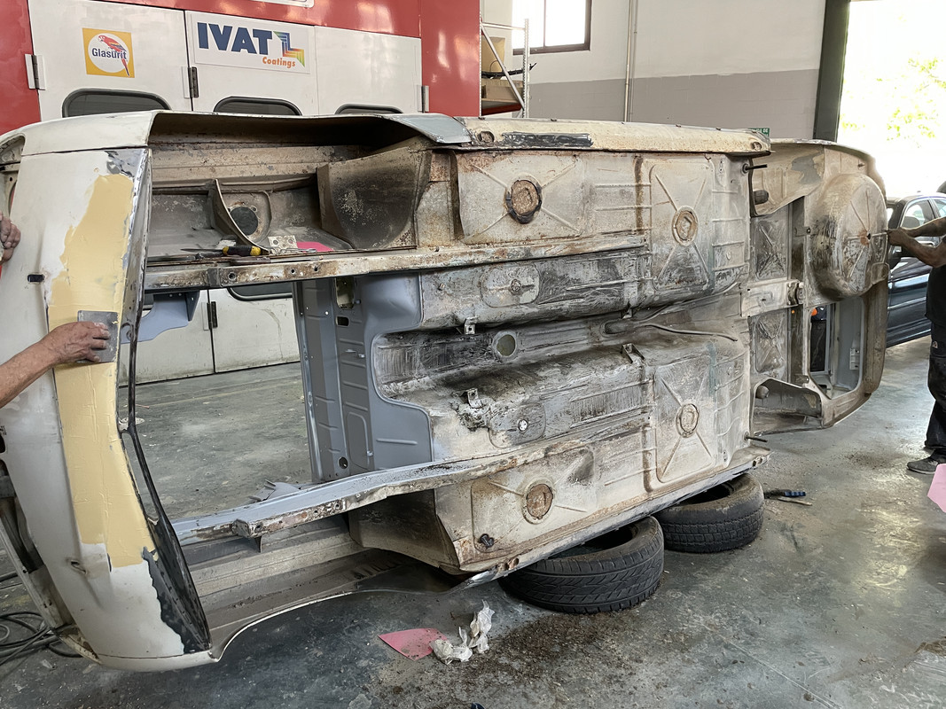

El coche estaba bastante mal de chapa: algún que otro podrido y muchas abolladuras. Deben haberlo maltratado bien. Los del taller han hecho lo que han podido y estoy satisfecho con el trabajo. Son unos artistas.
No va a ser un coche de concurso. Solo quiero volver a conducirlo y dejarlo lo mejor posible. Pero es muy difícil encontrar el equilibrio entre el gasto y la perfección. A esto le añadimos lo difícil que nos lo pone BMW, una pizca (grande) de desconocimiento al meterse en semejante berenjenal y poco tiempo para dedicarle y… dan ganas de :rindo:. Pero, de momento, veo mucha faena por delante, tras resolver el tema de chapa y pintura. El siguiente tema que no voy a hacer yo es el motor. A ver si consigo que empiecen en septiembre.
El coche se viene a casa para ir montando todo lo que pueda.
Os pongo fotos, que es lo que nos gusta :popcorn:

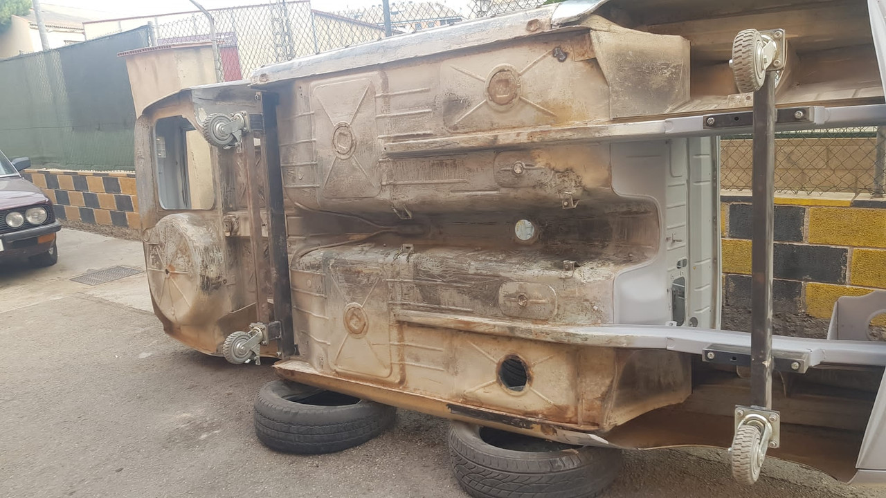

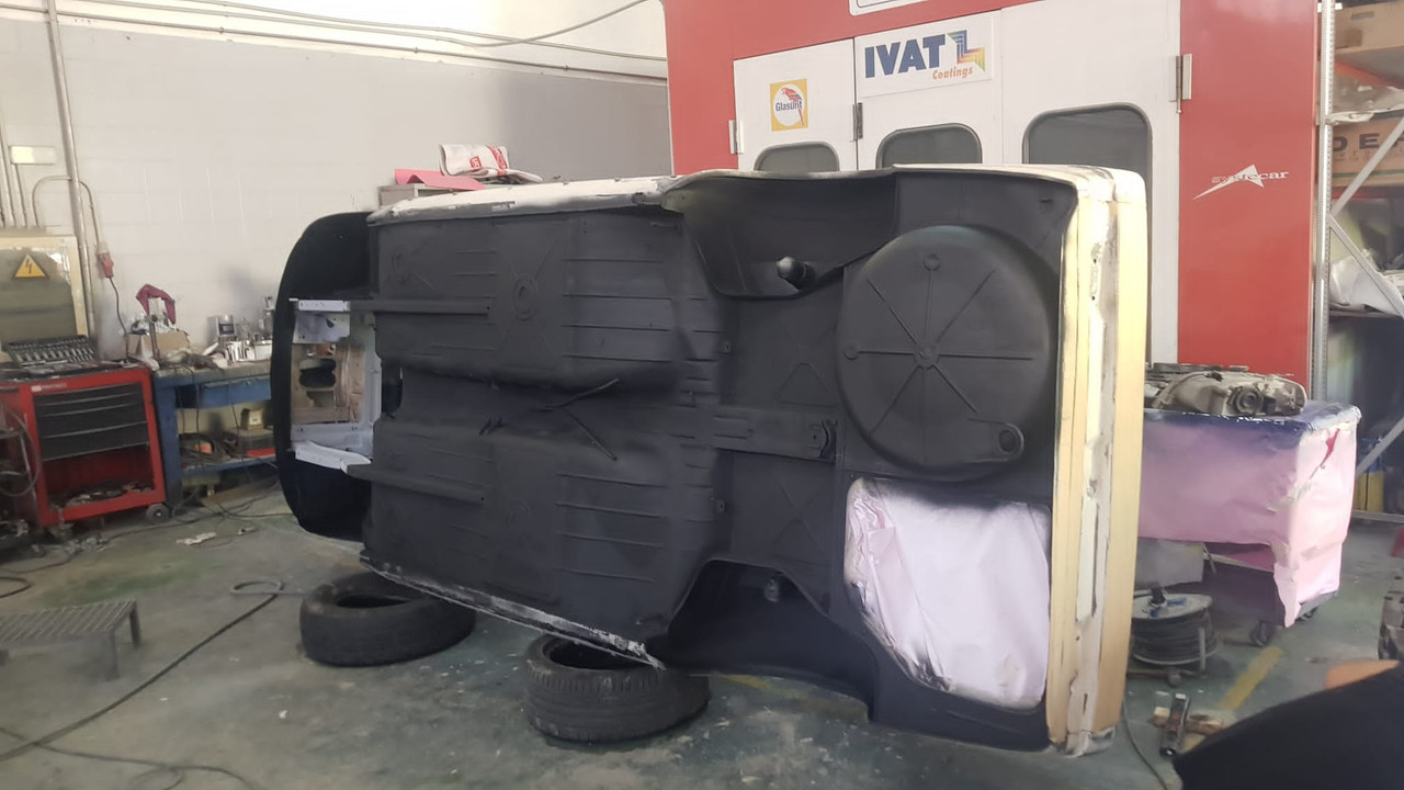

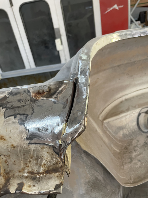

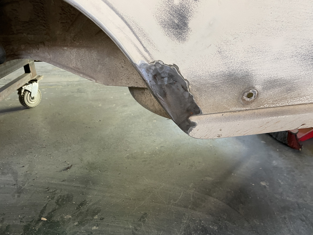

Todas las chapas las han recortado y les han dado la forma a mano.
El suelo del coche estaba muy golpeado con algún agujero. Alguien ha hecho mucho el bestia con este coche en el campo. En el suelo no había podridos. Solo han recuperado la forma y han soldado los agujeros.
