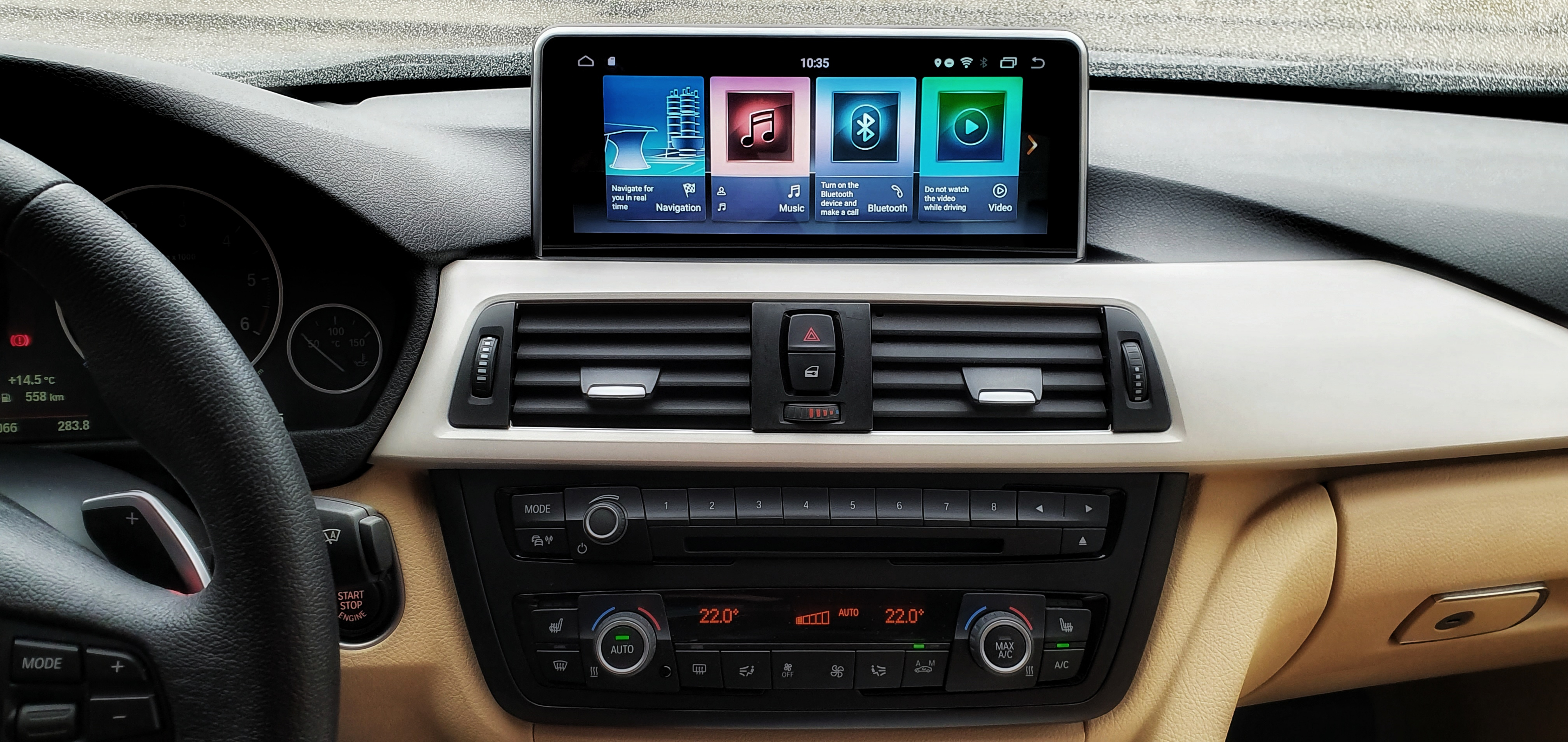

Bueno, he de deciros que ya he colocado la antena ratón, ya que como ya sabéis mi radio no trae la típica conexión para la antena GPS y no podía colocar el divisor que ando por ahí.
Como? Pues la he llevado por la parte interior del salpicadero, la he sacado por el lateral del acompañante, donde se mete la llave para desconectar el airbag y la he colocado al lado del pilar delantero.
Seguro que lo que comentais sobre la antena ratón sea cierto y que no sea la mejor antena del mundo.
A mi me está funcionando bastante correctamente, ya que al aire libre se comporta razonablemente. En la aplicación Sygic, me marca 7 satelites en azul y otros 2 o 3 en gris.
Esta ha sido mi experiencia con la antena ratón, para el que le pueda servir de ayuda.

A mi hay muchas aplicaciones que me sale un cartelito "se a detenido la aplicación".
Incluso en algunas de las preinstaladas.
Pantalla Android 8.1 PX6
