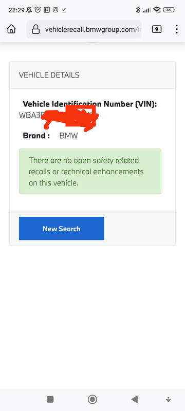

ola compañeros, a mi me sale como @OrlA ninguna campaña, de todas formas mañana me pasaré por el conce, porque he notado que el nivel de refrigerante a bajado al mínimo y no sé si es normal.
Tengo BMW 320D 184CV 2013
a>
OrlA
F30 320d Auto
14 Oct 2016
2.999
2.658
[/url][/IMG]
a>
Z1nYnkd
Z1nYnkd
Hola compañeros, a mi me sale como @OrlA ninguna campaña, de todas formas mañana me pasaré por el conce, porque he notado que el nivel de refrigerante a bajado al mínimo y no sé si es normal.
Pues ya nos contarás a ver qué te dicen. :guiño:

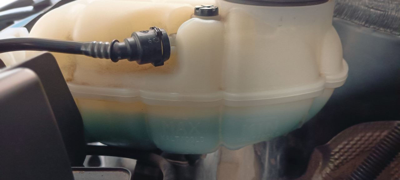

Buenas tardes compañeros, acabo de salir del conce, me comentan que no tiene ninguna campaña, también me ha comprobado con la llave si había algún aviso de pérdida de refrigerante un tal error 166, le he dicho que porque lo tengo bajo y me dice que va variando porque muchas veces se queda un poco en radiador en partes del coche y por eso queda bajo, no entiendo nada, le digo le echo yo y dice no que si no puede ser que lo tiré y no se qué..... y digo y entonces que hago me comenta que en frio lo valla revisando y si marca el coche que esta bajo en refrigerante que se lo lleve y harán comprobaciones y me cambiarán lo que me tengan que cambiar que entran hasta si te se jode el colector por culpa de eso....al final no se qué pensar.
Mi pregunta es pero si ya lo he comprobado con el motor frío. Adjunto
foto.
DWyNzHf8
foto.
DWyNzHf8
Te ha dicho la verdad.
A mí me cambiaron el colector, egr y refrigerador el año pasado.
De primeras me dijeron que estaba bien y para casa. Al mes y pico reventó el colector y tuvieron que cambiarlo todo por no cambiar el enfriador cuando debieron.
Hoy he vuelto a pasar campaña y me han cambiado egr y enfriador actualizados.

Si, eso está claro, pero el nivel al mínimo es correcto? no rellenarlo y esperar a que se joda? Tú también lo tenías bajo?
Es lo que no veo lógico.
Yo lo tenía bajo y pasó lo que pasó.
Por no querer cambiarlo de primeras, derivó en una avería mayor.
