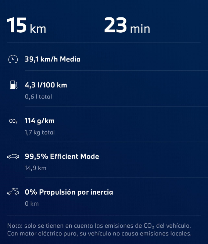

Te comento mi caso.
Xdrive 20d de septiembre del 2023. Desde que me lo entregaron hasta exactamente el 30 de abril del 2024 que le instalé una de las actualizaciones, el modo inercia funcionaba perfectamente.
A partir de ese día, siempre que levanto el pie del acelerador retiene bastante el coche y pone "Cargando batería" en el live view.
En la APP, desde esa actualización, siempre aparece "Modo Inercia: 0%"
Lo llevé a finales de agosto a que le echaran un vistazo al concesionario y no le hicieron nada (por lo menos el coche sigue igual a ese respecto) y como hasta dentro de un par de meses o tres no voy a poder volver a llevarlo pues... Así seguimos.

Te los hace pero no los contabiliza. Problema del software. Al conce/taller y que te den una explicación, aunque creo que ni ellos lo saben.
