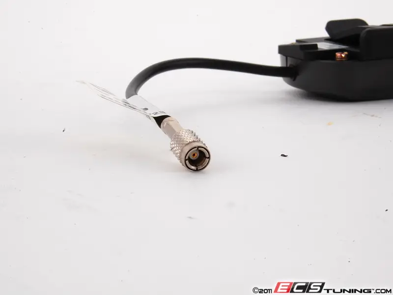

Mi coche tenía pantalla, HK, teléfono, gps, etc de serie, y efectivamente tuve que poner el cable de 6m desde la parte trasera hasta la radio. No es excesivamente difícil, aunque requiere paciencia para despanelar todo intentando no romper pestañitas y grapas.
La antena gps original se puede utilizar si quieres, aunque para ello tendrás que hacer un empalme del cable coaxial de la antena, con un alargador de otros 6m de longitud. O bien comprar un cable macho-hembra de 6m, y conectar el hembra al conector de la antena, y el macho a la radio.
Mi coche va equipado igual, el subwoofer te sigue funcionando? Pudiste aprovechar el micrófono del teléfono original?
me gustaría también utilizar la sntena gps original, sabes que conectores necesitaría en el cable alargador?
Muchas gracias por toda la información que hay en el hilo.

Hola, buenas!!
Muy interesante el hilo. He llegado hasta aquí mirando diferentes opciones para cambiar mi navegador/radio original.
Por lo que veo, siguen enviando desde la web de Erisin la misma MCU. Yo he preguntado pero no me saben confirmar, que lo mire cuando me llegue…
Estoy entre esta Erisin y una Xtrons con PX6, misma pantalla pero con Carplay inalámbrico.
El subwoofer del maletero sigue funcionando si.
El micro yo uso el de la radio, no me he molestado, pero seguro que hay alguna forma de adapatarlo.
En cuanto a la antena original, también la puedes usar, pero necesitas un alargador de 6m, que debes pasar junto con el de la radio y el de la pantalla. Yo usé la antena que venía con la radio por no complicarme.
saludos
No se como se llama el conector de la antena original, el del receptor generalmente creo que es un SMA (hay algunos con Fakra). El cable seria este, lo busqué en su día y la única web donde lo encontré fue en la de AVIN
https://avinusa.com/gps-antenna-extension-cable-for-bmw-e46-e38-e39-e53.html
Muchas gracias!!
Buscando en google también encontre el mismo cable, aunque luego me dijeron que llevaban Fakra en el módulo de origen. El de este cable es otro tipo diferente, ni fakra ni SMA, tu lo has visto?
Al final tendré que destapizar el maletero para verlo jaja

No lo he visto, pero después de ver imágenes de la antena original y del cable de AVIN, y chafardeando un poco por amazon creo que es un TS9. El del cable de AVIN parece un TS9 macho y el del conector de la antena original parece un TS9 hembra.
Así que si esto se confirma para conectar a la antena haría falta un alargo TS9 macho a SMA, o bien un adaptador TS9 macho-SMA si el alargo es SMA en ambos extremos.
https://www.amazon.es/s?k=ts9+macho&__mk_es_ES=ÅMÅŽÕÑ&crid=2BJH626XFR30L&sprefix=ts9+macho,aps,75&ref=nb_sb_noss
PD: También podría ser un CRC9 pero por el tamaño me inclino más por el TS9
https://www.amazon.es/Vecys-Adaptad...rds=conector+crc9&qid=1640212185&sr=8-13&th=1
https://www.amazon.es/Vecys-Adaptador-Compatible-Enrutador-Broadband/dp/B08TZZNTPY/ref=sr_1_13?keywords=conector+crc9&qid=1640212185&sr=8-13&th=1
Ostras, muchas gracias Radagast. Aún no he tenido un rato para destapizar el maletero y mirármelo.
Pues sí que parece ese conector, es que me dijeron el fakra y viendo la imagen de la web esta no se parecía nada a un fakra jaja
En cuanto lo mire, lo confirmaré por si alguien mas lo quiere saber.
