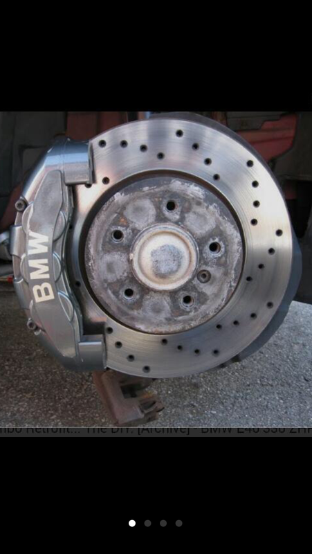

    Muchas gracias Julio!, ya he comprado las pinzas traseras del 35is de segunda mano, tendré que llevarlas a pintar y a que les hagan un tratamiento para queden bien cuando me lleguen, porque por foto están bastante negras, creo recordar que conocías un sitio donde trabajaban bien la pintura.

    Pero aún he de comprar los latiguillos metálicos, los discos traseros y las pastillas traseras.
    Los discos traseros tengo claro que los quiero perforados y rallados igual que los delanteros, y las pastillas traseras no quiero unas hiperdeportivas que chillen al frenar todo el rato (las delanteras entiendo que son BREMBO igual que las pinzas, no lo se).
    Los latiguillos metálicos ya tengo claro que serán HEL, y tengo presupuesto de 105€ puestos en casa.
    Los discos que recomendáis?
    He visto estos en EBay:
    https://www.ebay.es/itm/BMW-Z4-E89-...o-Discos-y-Pastillas-de-35i-35is/401706212709
    Estos van con pastillas.
    https://www.ebay.es/itm/BMW-E89-Z4-...Discos-35i-35is-Sdrive-2009-2017/292958423433
    Los mismos pero sin pastillas.

    Los traseros perforados y rallados en las medidas del 35is es lo único que encuentro.

    Vamos a ultimar lo que queda por comprar:
    Pastillas de freno:
    Delante llevo las Brembo que venían con los performance
    Pastillas traseras estoy por comprar o las Brembo para ir igual que salen muy bien de precio (40,50€) o las ATE Ceramic que salen por 79,62€, casi el doble, pero he leído opiniones del amigo @Bomarang en otros foros donde las deja muy bien, y se lo rápido que va. A ver si aparece por aquí y comenta sus impresiones y si todavía las lleva.
    Descarto otras más deportivas porque en general la gente se queja de que en frio frenan poco y sobre todo que chillan mucho, y si Bomarang me dice que van bien... …me lo creo con los ojos cerrados.
    Discos traseros:
    Si los quiero perforados y rallados solo encuentro los MTEC, si los quiero perforados solo encuentro los Zimermann, me da igual que sean solo perforados o perforados y rallados (opiniones por favor, experiencias, sugerencias?)

    Hola Jordi !!! Sobre los discos, los MTC creo haber leído por aquí que no van mal y alguno hasta los recomendaba...y tres cuartos de lo mismo de Zimmermann ... también en algún sitio he leído que los Brembo baratos, ni con tu dinero... Yo son los segundos ATE que monto y estoy contento con ellos, así como con las pastillas de compuesto cerámico, que ensucian poco en comparación con otras, y por ahora, no me quejo de como frenan...chillan un poco después de un uso intensivo, pero en circunstancias normales, no... Creo que los discos Zimmermann tienen los agujeros bastante pequeños, con lo cual seguramente sean menos proclives a las microgrietas, y desgasten menos las pastillas... Aquí en este post, se habla un poco de estos discos y alguien también comentaba que había probado los MTC https://www.bmwfaq.org/threads/discos-de-freno-brembo-o-zimmermann.687110/ . Un saludo !!! ;):):):)

    Bueno, pues discos Zimmermann perforados, comprados.
    Después de leer muchos foros, los MTEC se oxidan por el centro mucho y los Zimmermann llevan un tratamiento COAT-Z que hace que no se oxiden.
    Ya solo faltan los latiguillos, que tengo decididos los HEL, a ver donde los saco mejor de precio, como siempre se aceptan sugerencias.

    yo tras probar muchas pastillas (necto ap, ebc redstuff, yellowstuff y ate ceramic) y discos (ate, brembo, zimmermann) tengo claro que pastillas si o si, las ate ceramic y discos si los quiero lisos los ate y si los quiero perforados y no los hay ate pues los zimmermann.
    Yo llevo los zimmermann y he abrasado frenos, tienen muchísimos km y los discos estan en muy buen estado y solo con micro grietas, si puedo les hago una foto. Lo único que mejoraría de estos discos sería el tamaño de los orificios ya que se atascan con restos de pastilla y por pedir, los haría flotantes que supuestamente aligeran mucho el conjunto.

    Otras, pues parece que estoy acertando, porque me he pillado los discos Zimmermann perforados y tenía intención de comprar las pastillas ATE Ceramic a falta de buscar más info entre las Yellowstuff y estas.

    Intento acordarme luego cuando vaya a casa.
    Las yellowstuff tuve muchos juegos, y mi opinión es agridulce, porque si bien para calle me parecen unas pastillas geniales, para circuito si las pasas de temperatura (y son las únicas que he pasado de temperatura) se quedan para tirar, además de la sensación tan sumamente desagradable de quedarte sin frenos y tener que purgar luego el líquido de frenos si o si...
    Para calle en general muy contento aunque siempre me pareció que envejecen fatal, al ponerlas nuevas es un espectaculo como frena el coche, con un mordiente inicial muy alto frias, pero a medida que se van gastando va decayendo.
    Y manchan una locura, lavas las llantas, te das un paseo de media hora y ya las tienes color antracita... además el polvillo se pega y con un agua se quedan a chorretones... hay que meterse y frotar y con lo que limpies se queda para tirar...
    Con las ate ceramic, si bien no soy el tio más pulcro, no he vuelto a frotar las llantas, y el rendimiento me parece muy homogéneo durante su desgaste, aunque no he metido el coche en circuito desde entonces creo...
