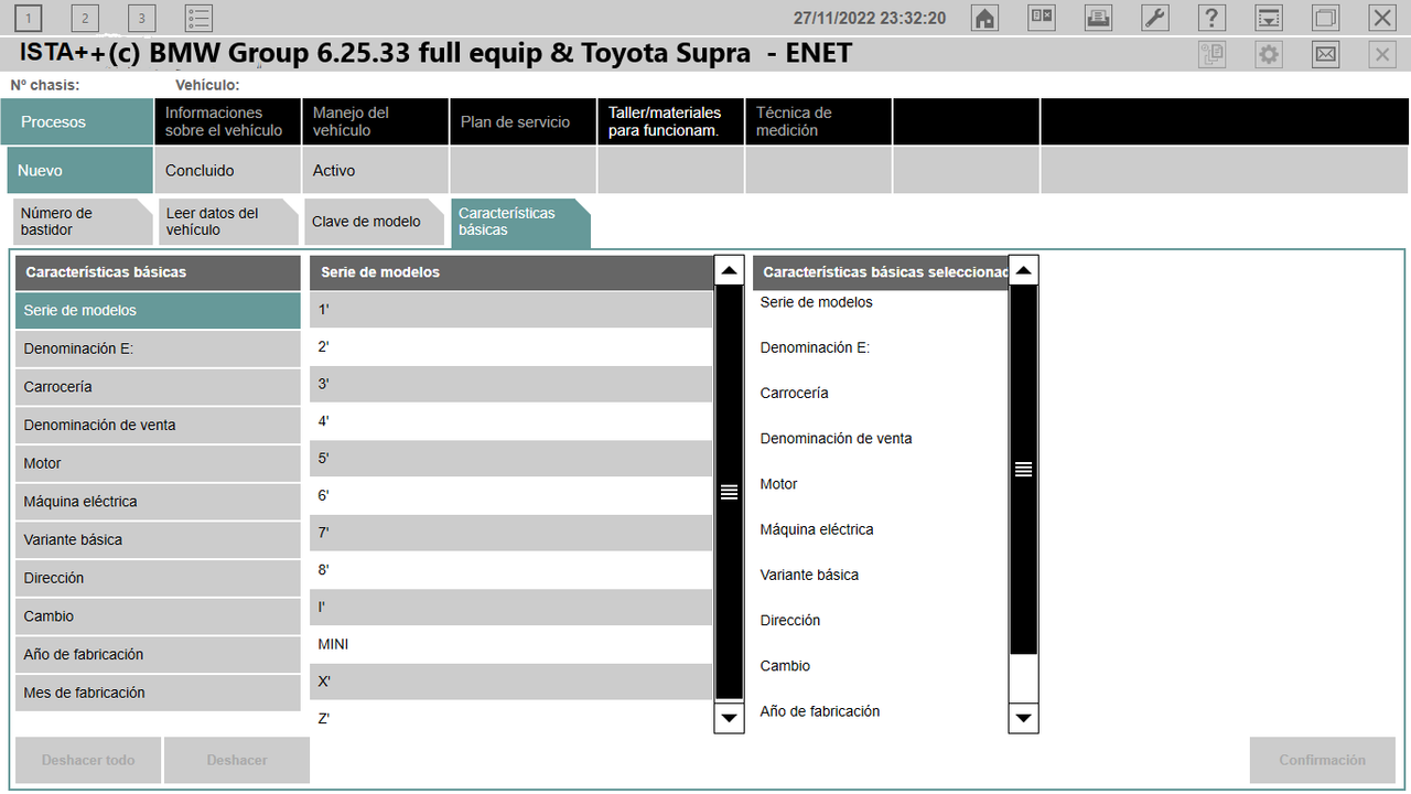

hola
al intentar conectar desde características básicas
no me funciona a alguien mas le pasa con esta ultima versión

6.25.33
