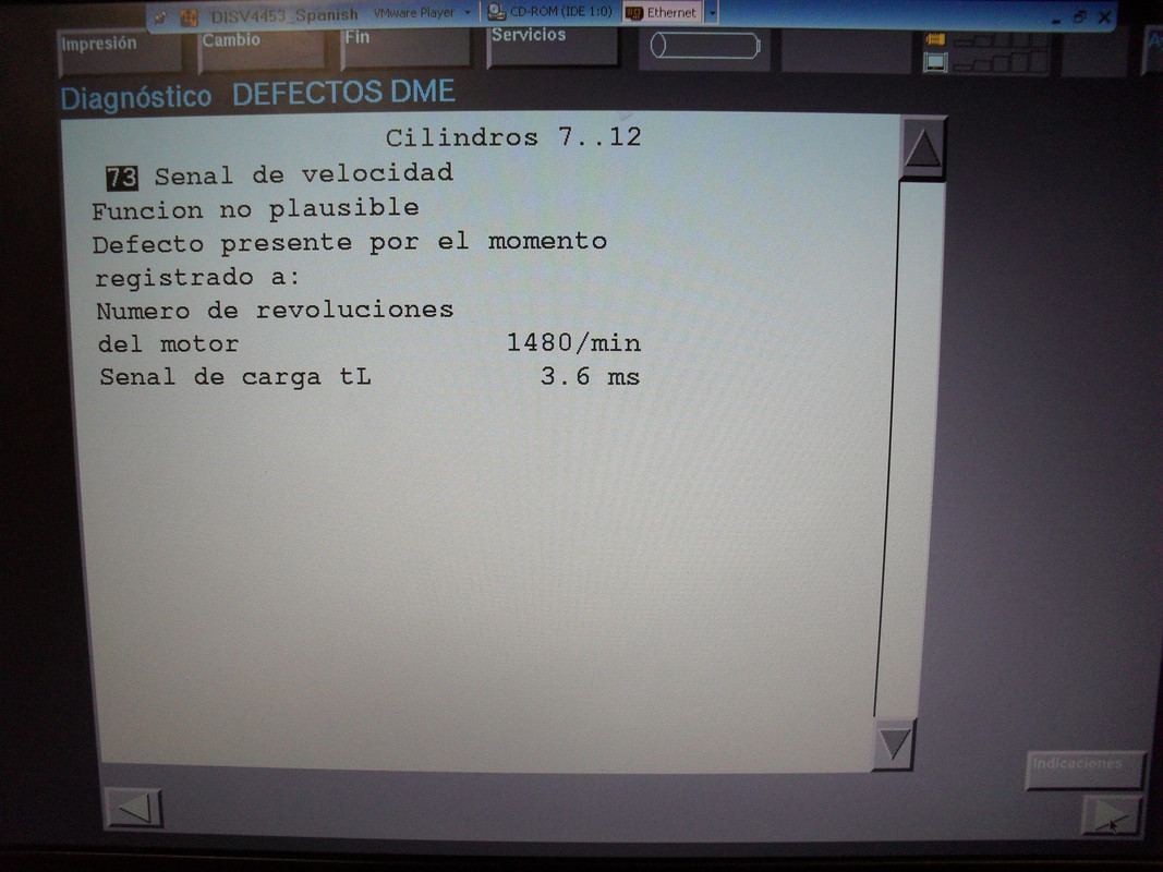

Recomendación, aprovecha ahora y cambia los sensores de posición del cigüeñal... Hay que mover la bomba de la dirección para poder cambiar el inferior, y ahora que tienes hueco es el mejor momento.. Luego puede ser una paliza soberana...
PD: recuerdo haber puesto fotos, pero como Tinypic ha dejado de funcionar.. se han perdido todas en el foro... :lloro::lloro::lloro:
Suelen dar problemas los sensores de posición del cigüeñal? Miro de cambiarlos entonces, si es recomendable.

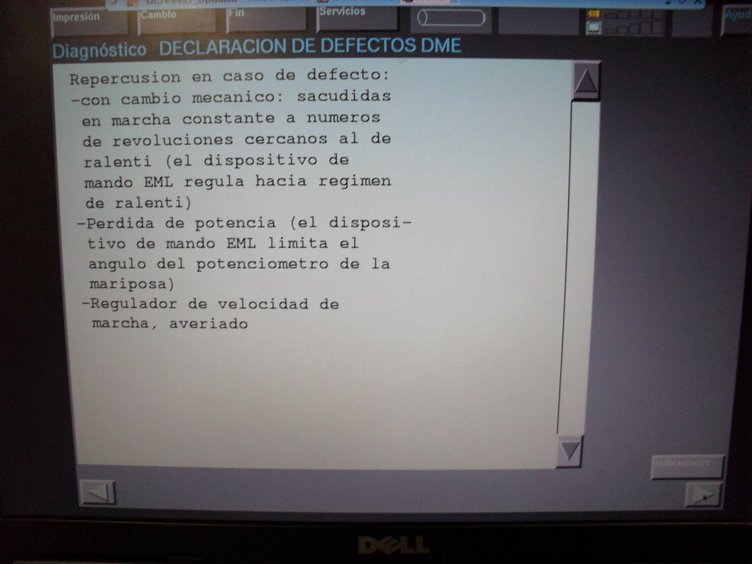

El problema es que cuando dan algo de guerra te vuelves loco hasta encontrar el origen.
En mi caso, automático, se presentaba tras circular unos cuantos kilometros, cuando el coche ya había cogido algo de temperatura... De repente empezaba a dar tirones y se paraba...
Afortunadamente dejan registro en EasyDis...aunque tengas que "traducir" lo que te quiere decir, con lo que es...
