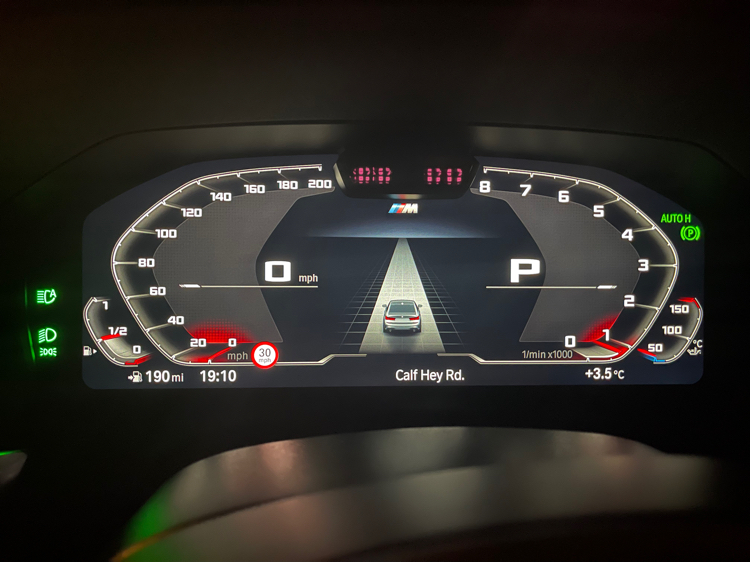

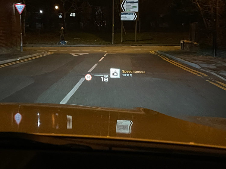

Buenos días.
Tenéis idea de si esto es una codificación o una opción que no conocemos? La indicación de radar en el HUD. La foto la he sacado de un foro de BMW extranjero.
Y otra duda, la codificación del cuadro de instrumentos M, se puede ajustar de alguna manera las revoluciones para coches diesel? Es decir, a 6000rpm en vez de 8000.
Muchas gracias de antemano.

Hola.
El aviso de radares se compra en la tienda de Connected Drive de BMW, pero por desgracia en España no está disponible.
En cuanto al cuadro M, no se puede modificar el tacómetro, llega hasta las 8k, lo único que se puede modificar es la zona roja, pero sólo funciona si eliges los motores S58 o S63, en mi caso llevo el S63 porque es el que tiene la zona roja más parecida al B58 que montan los M40i. También puedes modificar el logo:
Lo que sí es codificable es el HUD del M, para que aparezcan las revoluciones, es laborioso pero queda bien. En este post pongo cómo hacerlo https://www.bmwfaq.org/threads/prog...2-con-bimmercode.1002415/page-8#post-18549150 y en este pongo más fotos de ejemplo de cómo se me ve https://www.bmwfaq.org/threads/prog...2-con-bimmercode.1002415/page-8#post-18570435

Ostras @comber, eres un crack!! Muchas gracias por tus aclaraciones.
Pues a ver si me animo a ponerlo, pero claro, en un diesel llevar esas revs queda un poco cutre. Pero joe, el cuadro de instrumentos gana un huevo!
Un saludo!!
