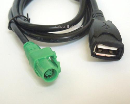

    NO RECUERDO DONDE PUBLIQUE QUE STE CABLE VIENE CRUZADO Y NO FUNCIONA NI FUNCIONARA NUNCA

  16. TITORADIO

    EL QUE VIENE CON LA RADIO CON LA BASE AEREA VA BIEN...pero este y el que se es imitación del original que usa este mismo latiguillo esta cruzado

    la mejor forma de comprobarlo es con polímetro cable a cable pero si no recuerdo mal están los 4 cambiados imposible que funcione...incluso la alimentación al PEN llegan cambiados pero algunos con polaridad invertida llegan a encenderse...
    solución cortar el cable por la mitad y unir cada cable con el correspondiente del pin del otro extremo...veréis que los colores no coinciden
    el objetivo es que el conector quede recto y no cruzado como viene de china
    NO HACE FALTA CODIFICAR NADA solo para la voz en Español
