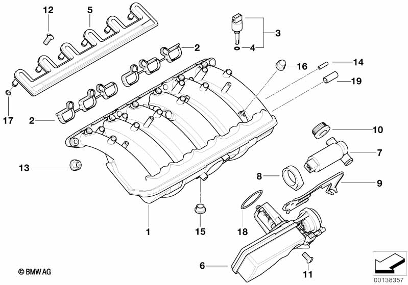

Bmw no vende la junta de la disa suelta. De hecho, lo que hace de junta es un silicona naranja, que tienes que quitar muy bien y luego comprar aftermarket esa junta.
Si la vende, de hecho ya la compré una vez, número 18 del esquema:
Pues no sé, yo siempre he tenido entendido que no la venden.
Es más, para mi coche en realoem no aparece.
Y como digo, esa junta no se puede sacar. Lo intenté en la disa vieja cuando la cambié, y no es una junta tórica como tal aunque lo parece.
Ha videos en YouTube de cuando cambian la mariposa y el eje de la disa por el reforzado, e incluyen la junta y sacar la naranja esa que trae no es nada fácil.
Tú Disa es distinta. Ten en cuenta que mi motor es un m52 y el tuyo m54. No sé si al 325 y 320 m54 se le puede cambiar o viene como el tuyo, integrada pero el mío ya sé por experiencia que si.
Las DISA de todos los motores M52TU llevan tórica, mientras que la de los M54 llevan integrada esa banda de silicona naranja. Con maña y paciencia se puede ir rascando hasta eliminarla por completo, para luego colocar en su lugar una junta tórica a medida como en los M52TU. La medida exacta de la junta me suena que estaba publicada en E46fanatics.
Dejo un vídeo donde se hace un triplete de reparación (palomilla, membrana y junta):

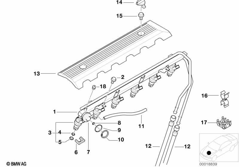

Bueno, actualización con sorpresa.
He montado todo y repetido el test de humo. Ya no veo salir nada por ningún sitio.
He hecho el test del regulador de gasolina y después de más de 10 min al ralentí, no veo que salga nada por ahí así que entiendo que está OK.
He borrado adaptaciones y me he ido a dar una vuelta de unos 30km. En todo el trayecto no me ha hecho ningún raro el ralentí.
De vuelta al garaje, en parado si acelero en vacío vuelve bien a su sitio y se queda estable.
El único pero que veo es que si acelero muy poco, por debajo de 1500rpm, al soltar, baja un poco de mas y luego va a su sitio. No se si esto podría entrar ya dentro de lo normal.
Ahora la sorpresa, se me había caído un vaso del 10 y he quitado la tapa de plástico de abajo del motor para cogerla y he visto una mancha de refrigerante. La he seguido y para mi desgracia viene de uno de los tubos de la calefacción que van debajo de la admisión, se ve super clara la fajita que tiene. Así que tocará levantar el colector y cambiar el maldito tubo y ya de paso la junta del colector que no le vendrá mal ya que es la de origen.
Lo seguiré probando a ver si ese poco que cae al acelerar en vacío por debajo de 1500rpm va a más o se queda así, en cuyo caso y después de la que llevo persiguiendo esto lo daré como normal y me olvido de ello.
Eliminar todo rastro de fugas de vacío ya es un gran avance. Ni que decir tiene si además con ello has conseguido que el problema no vuelva a dar la cara.
La prueba de retirar la manguera de vacío del regulador de presión y que no salga gasolina, no descarta por completo que el componente esté fallando. Si te fijaste en el vídeo, una segunda causa es que el resorte (muelle) interno haya perdido fuerza y sea ya incapaz de mantener cerrado el diafragma al ralentí o a muy bajas rpm, o que éste se quede agarrotado momentáneamente en algún punto. Lo cuál puede ser compatible con ese extraño que te hace en torno a las 1500rpm. Notas como si se te quedara clavado el coche, es decir, como si se fuera a calar el motor cuando caen la revoluciones?
