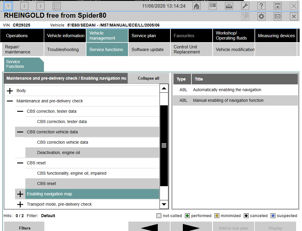

Si, lo que se quita es el aviso del OIL SERVICE.
Creo que era a través de Funciones de servicio.....
Lo intentaré mirar y os cuento... a ver si tengo un rato en esta semana..... sino, la próxima.
Creo recordar que mi amigo @salado le paso igual y estuvimos cacharreando juntos en el procedimiento.... a ver si el se acuerda.
Buenos días, como bien dice @Fran_320 a ambos nos ha pasado con casi igual km 350 /360.000 km y no había manera de resetear tras cambio de aceite. Con Ista D hemos anulado el aviso de intervalo de cambio de aceite. Y ya al menos metes la llave y no sale nada en rojo ni amarillo, pero desaparece de la pantalla el check de cambio de aceite. Se anula o desaparece dicho aviso. De memoria no me acuerdo pero creo que si era por funciones de servicio. Habría que volver a echarle un ratillo.

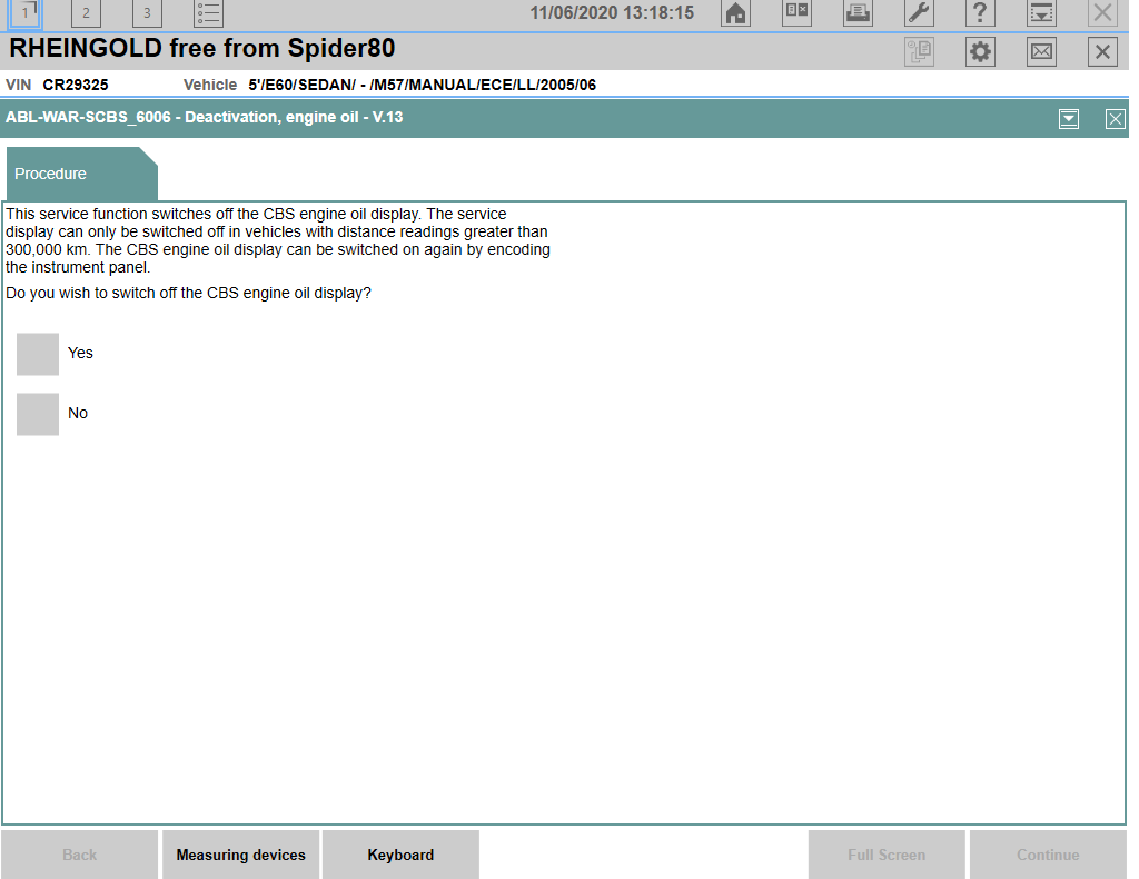

para researlo, es en cbs reset y luego ya cada uno de los servicios a resetear.
es posible que sea aquí, donde pone deactivation, engine oil?
según el aviso... sólo es posible si se ha pasado de 300000km

creo recordar que si era asi.
Pone para coches con mas de 300.000 km, por lo visto ahi es cuando se empieza a dar la imposibilidad de reseteo, no se los ingenieros que hacian ese dia.
Si allí es.
Hay que desactivar que salga el engine oil service.

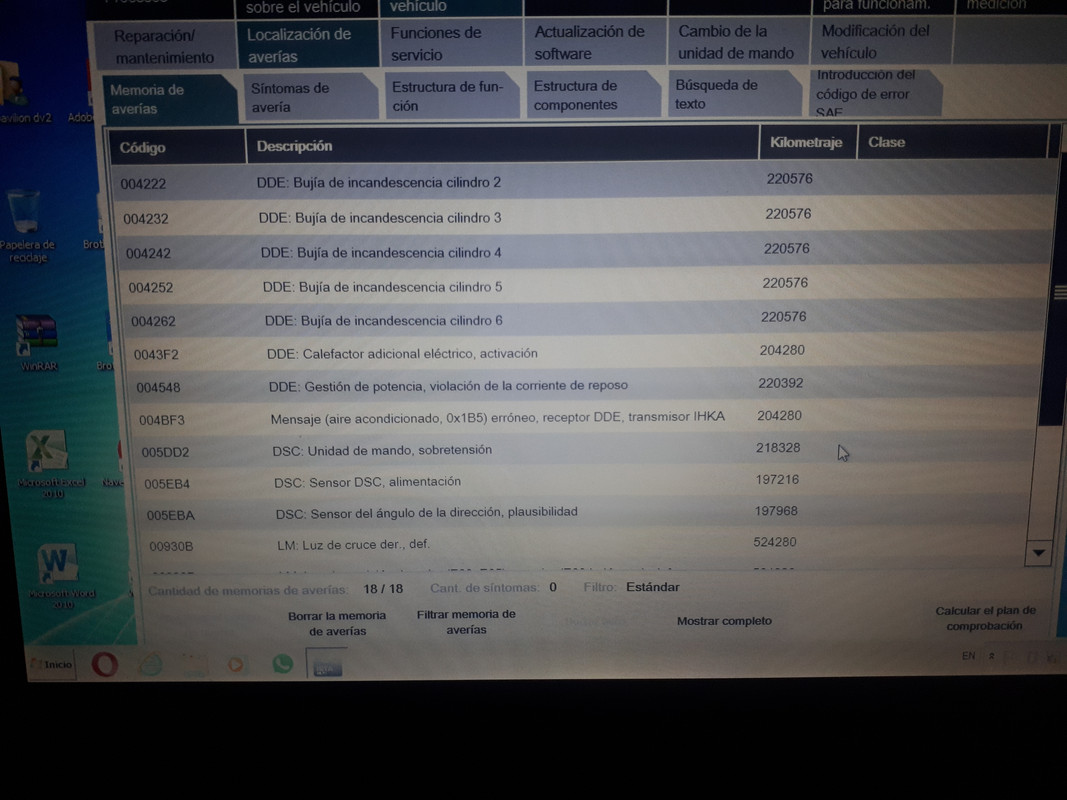

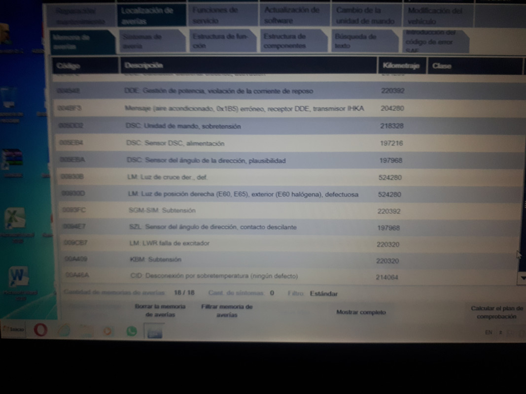

Buenas noches, pues hoy porfin me llegó el cable y pude hacer el reset de servicios por ista-d, no hice lo de aviso del aceite por no llevar los 300k km, si vi que el contador estaba en 7
Y bueno... tambien me salió una lista de fallos un poco inquietantes....
Los resetee y check de nuevo... y solo salieron los de los calentadores... pero el coche arranca a la primera, que podria ser?
El coche ha tenido problemas con el alternador. Salen esos fallos cuando el regulador está tocado.
Con el contador en 7, vas bien. Te quedan hasta el 12.
Suerte.
Cierto, Al estar tocado, las centralitas detectan bajas o picos de voltaje y dan error de comunicación y muchas otras cosas raras.
A mí me tiraba picos de 15,5 voltios y se volvía loco y marcaba fallos por todos lados. Cambié alternador y borré todos los fallos y desde entonces ya solo me salen los que son reales, que arreglaré cuando pueda ( batería de sirena, sensor de empañamiento y el módulo de luces autoadaptables) Me queda pasta aún por invertir :floor::floor:

Buenas, pues vuelvo a la carga!!!
Ya hice el reset de servicios y todo ok, por esa parte, eso sí con el ISTA-D y mi sorpresa ha sido que .... ahora si funciona bien el menú del cuadro :muro::muro:.
hoy también he probado a ver si había dado algún fallo nuevo, por eso del alternado y SORPRESA!!! ninguno... y los fallos de los 5 calentadores se han borrado y no han salido más :nose::nose::nose:.
Podría ser que esos fallos del "alternador" fueran producidos de alguna vez que los cables del maletero se iban cortando. (n) He de decir que la batería se le cambio hace ya unos años y no se registró, no sabíamos que habia que hacer eso jejeje :whistle::whistle:
