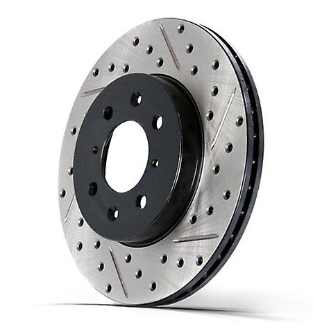

Alguien tiene conocimiento de discos unicamente perforados en esta medida?
Yo los estuve mirando pero al final decidi poner los ATE.
Pero hay unos brembo XTRA line perforados para el eje delantero de 325mm.
Mira esta referencia 09.8952.1X
Me imagino que los habra tambien traseros.

Me referia a los traseros de 294mm, los inmediatamente anterior si que se que hay unos zimmerman unicamente perforados.
De 294mm los unico que tengo vistos son de usa no son baratos y ya si le añades el envio..

Hay algun distribuidor stoptech en españa?
Esos son los que he visto yo perforados en 294 para la parte trasera
inthenight
19 Feb 2005
23.726
29.060
Cuando me puse en serio a mirarlos había que pedirlos a UK.
Se les presupone calidad.

Si tienene muy buena pinta, y hasta donde yo se solo los venden alli y creo que con el envio pasaban los 300€... demasiado
inthenight
19 Feb 2005
23.726
29.060
Ostia, pues no guardé los links pero yo diría que salían por 220-240€ con el envío, por ebay. Para gastar 300, ya iría sí o sí a por los Performance.

Yo en ebay no los he visto, rayados si.
Hay performance traseros?

Los discos Performance, merecen la pena? O Stoptech si se pueden comprar en UK? En principio soy partidario de ranurados antes que perforados, pero como digo, soy todo oídos para vuestras opiniones.
Un saludo!
inthenight
19 Feb 2005
23.726
29.060
Entonces, estoy valorando la posibilidad de no tocar los discos traseros (si están bien por supuesto) e invertir un poco más en los delanteros.
Por pastillas delanteras tengo decidido poner unas PagidRS29. Detrás, al mantener medidas de serie, me limito mucho. Unas Ferodo DS2500 o algo similar tal vez.
Pero estoy abierto a recomendaciones, que sólo soy un mero aprendiz.
Un saludo!
En cuanto a discos, los Stoptech tienen muy buena fama y ahorras respecto a los Performance (100€ aprox.) pero éstos son bastante más ligeros. El tema de perforados o ranurados, si te metes en discos de calidad, da igual. El principal problema que pueden mostrar los perforados es que se agrieten si se castigan mucho (por eso han de ser buenos), en contraprestación son el tipo de disco que mejor evacua los gases de las pastillas. Por otro lado, los ranurados quizás no queden tan chulos, pero limpian mejor la pastillas. En Stoptech los tienes perforados y ranurados a la vez (que son los que elegiría yo de no ir a por los Performance).

@inthenight y los que lleveis perforados traseros, son ventilados? en casa de no serlo os hacen ruido?
Me hacen ese ruido y me tienen loco, al parecer es por no ser ventilados, con los delanteros no tengo problema. Pero hay muy poca información, por saber si tambien depende del tipo de disco o de pastilla (pastilla no creo porque he probado ya 3)

La diferencia entre performance y stoptech, precio obviamente a parte, es que los performance tienen el núcleo de aluminio y separado del disco.
He tenido los dos y encantado con ambos.
no los pesarias por curiosidad...
a mi me da miedo de los performance es que se doblen en circuito... por ejemplo los de z4m se joden con mirarlos en comparación con los de z4 normal...
Es el miedo a gastar 500€ en 2 pisapapeles

Pues pensé en pesarlos, pero cambie los performance por que tenían ya rebaba, con lo que pensarían menos que nuevos.
Pero más que por el peso supongo que será por el tema de repartir mejor el calor.
Por otra parte ambos hacen exactamente el mismo zumbido ( que no vibración) al frenar fuerte a alta velocidad, pero por lo visto es precisamente por los agujeros.
A mi no me hacen ningún ruido de ese tipo, ni delanteros ni traseros.
También es que los del vídeo son los típicos que valen para izquierda o derecha. Los stoptech o performance llevan mano.
a mi frenando fuerte no me hacen ruido, o no me fijo, pero nada raro, el ruido que digo es frenando flojo y podría ser como bien apuntar por guardar mano... quizás entonces deba poner el izquierdo en el derecho y por lo menos a ver si así el ruido lo hace del otro lado que me pilla más lejos...
